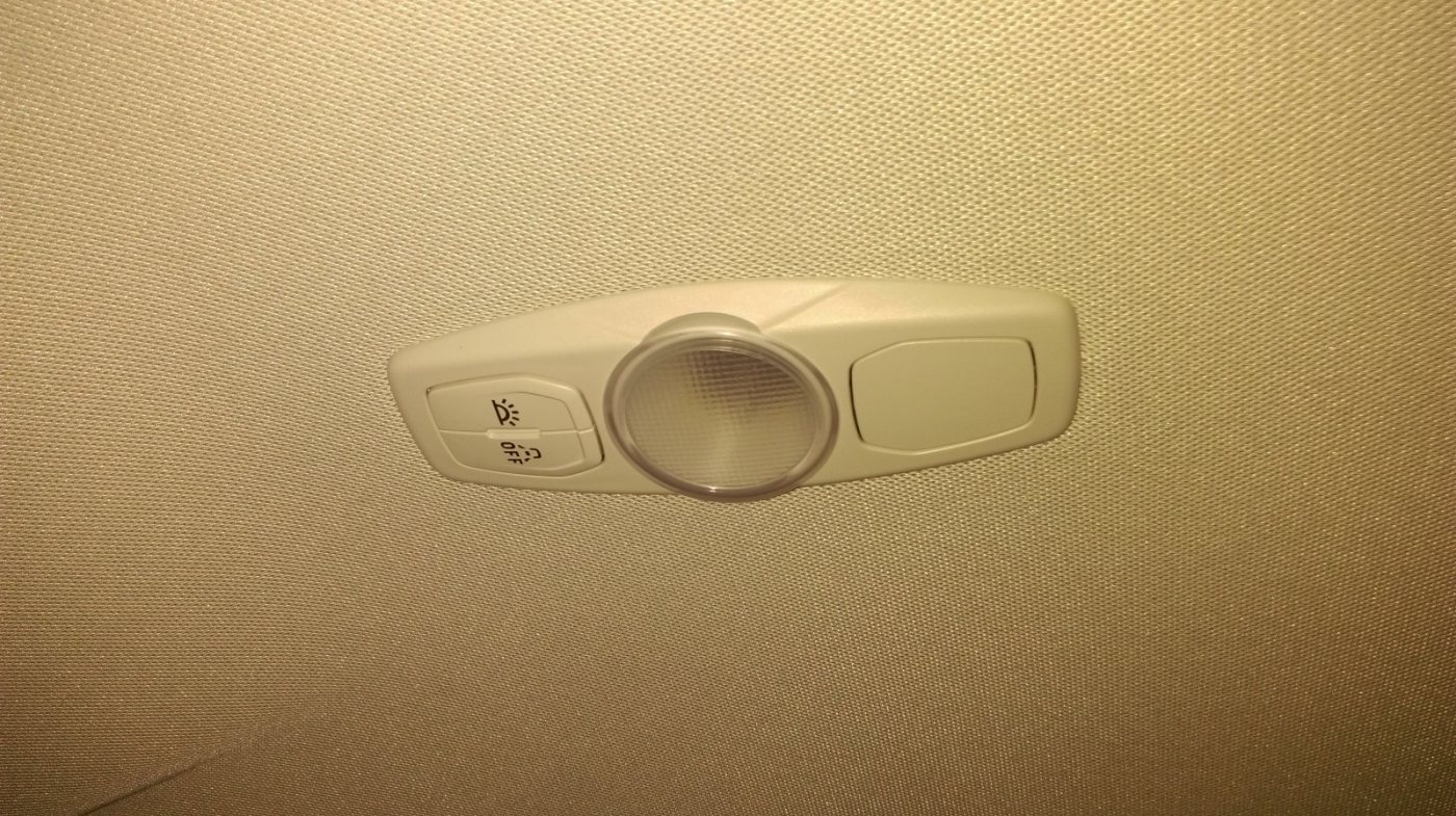

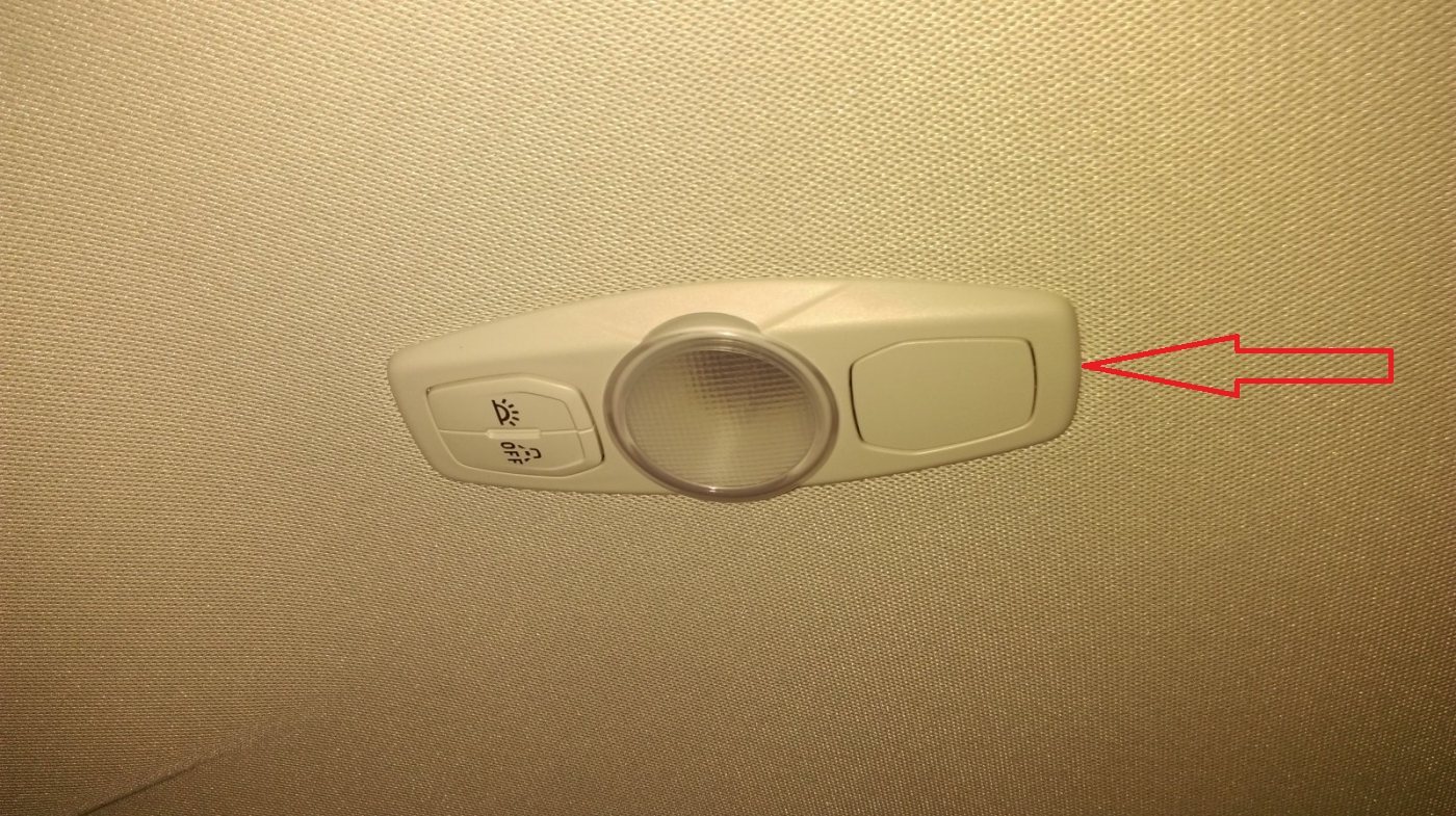

H. Cenk Yanıtlama zamanı: Nisan 21, 2017 Raporla Share Yanıtlama zamanı: Nisan 21, 2017 (düzenlendi) konuyu acan arkadas muhtemelen buralarda degil ama bir sey soracagim . arabanin kullanma kilavuzunda ic ampullerin w6w ve 6 wat oldugu yaziyor, oysa ilk sayfada gosterilen w5w. w5w ile w6w birbirinin yerine kullanilabilir mi "? son olarak ic aydinlatma icin su ampuller uygun mu bunda 6 degil 2 wat yaziyor w6w ampuller https://tr.aliexpress.com/item/Wholesale-500pcs-lot-White-Canbus-W6W-BA9S-T10-T4W-182-430-64111-8LED-1210-3528-SMD/32278873126.html?isOrigTitle=true --56 dakika sonra eklendi-- 16.01.2017 - 01:05 tarihinde, Teoman S. yazdı: Ön arka ayrı açılması yanlış hatırlamıyorsam tit te var. Sökülmesi basit. kısaca anlatayım. lambada arka ortada ufak bir yer var ince uçlu tornavidayla metal ile plastik arasına sokun ve aşağıya doğru çekin. Çok fazla bir kablo payı yok bilginize. Teoman su resimden gidelim. tum lamba grubunun en arkasina tavan dosemesi ile lamba sasisi arasina mi sokuyorum tornavidayi yoksa su yuvarlak ampul caminin altina mi ? Nisan 21, 2017 H. Cenk tarafından düzenlendi 1 Yorum bağlantısı Diğer sitelerde paylaş More sharing options...
Teoman S. Yanıtlama zamanı: Nisan 21, 2017 Raporla Share Yanıtlama zamanı: Nisan 21, 2017 Hangisi olduğunu çözemedim ama sanırım sağ tarafa tavan döşemesine paralel düz tornavida gösterdiğim yerden tornavidayı sokuyorsunuz. Orda tırnak tarzı bir şey var onu ittirdiğinizde ve hafif çektiğinizde geliyor. Çok zorlamayı kablo takılı olduğu için sıkıntı çıkmasın. --4 dakika sonra eklendi-- He asıl link buldum buyrun. Link @H. Cenk --5 dakika sonra eklendi-- Videoda ilk sökümde zaten hafif boşluk belli oluyor. 2 Yorum bağlantısı Diğer sitelerde paylaş More sharing options...
