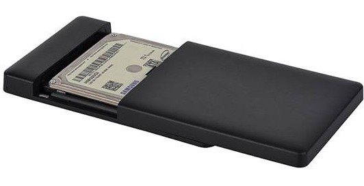

Yakup Ç. A. Yanıtlama zamanı: Ocak 12, 2017 Raporla Share Yanıtlama zamanı: Ocak 12, 2017 Abi yazılımı o yedek bölüme kuramazsın maalesef. Hasarlı yeri de formatlamadan onarılamıyor (yeni yazılım yüklenmiyor). İçindeki hard disk'i söküp şöyle basit bir hard disk kutusuna koyup USB ile farklı pc'de verilere bakılabiliyor mu diye sorgulayabilirsiniz Windows bilgilerim çok taze değil, farklı yöntemler çıkmış olabilir. Yorum bağlantısı Diğer sitelerde paylaş More sharing options...
