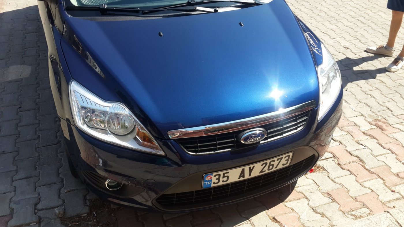

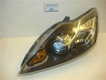

Yasin Can Oluşturma zamanı: Ocak 29, 2017 Raporla Share Oluşturma zamanı: Ocak 29, 2017 Öncelikle yine ben diyerek konuya girmek istiyorum Aracımı güzelleştirme işine kalkışmışken yanlış şeyler yapmamak için sorularımı sormaya devam ediyorum. (Büyük ihtimalle Yakup abi yine kızar önce araştır diye) Ama ne kadar baksamda istediğim bilgileri bulamıyorum. İlk resimdeki lacivert benim aracım farları orjinal fabrika çıkışı, hangi ampul kullanılır (H7 vs birşeyler söyleniyolar ama) halojen vs çokta anladığım bir konu değil açıkcası. Diğer far ise taktırmak istediğim siyah tabanlı mercekli far. Şimdi asıl sorum şudur abilerim; 1- merceki olacağı için illaki xenon mu lazım ? 2- xenon şart ise ne marka almalıyım ? 3- motor vs diyorsunuz gerçentek uzağım bu konuya alığım farlarda motorları mevcut oluyor mu ? 4- xenon vizeden geçer mi geçmezse her vize zamanı kendim halledebilir miyim ? Biliyorum kafanızı ağrıttım ama cidden bilinçsiz bir şekilde hareket edip gece yolculuğunda karşıdan gelen araçları rahatsız etmemek adına sizlerden yardım ve bilgi bekliyorum. Teşekkürler. Yorum bağlantısı Diğer sitelerde paylaş More sharing options...
Yakup Ç. A. Yanıtlama zamanı: Ocak 29, 2017 Raporla Share Yanıtlama zamanı: Ocak 29, 2017 Aşağıdaki OEM far orjinal halojen ile çalışıyor zaten ve sağa sola dönme özelliği olan bir far ama o sende çalışmayacak. Xenon için ucu daha dar olan var; onları Türkiye'de bulmak zor iş. Bu fara xenon takarsan merceğin olması veya olmaması fark yaratmaz. Sadece dışardan görünüşü değişir yine karşıdakinin gözünü alırsın. Özetle; 1- Lazım değil. 2- Geç 3- Geç 4- Geç. (Vizeden geçmez, eski farı takacaksın) Kısa far H7, uzun far H1 1 Yorum bağlantısı Diğer sitelerde paylaş More sharing options...
