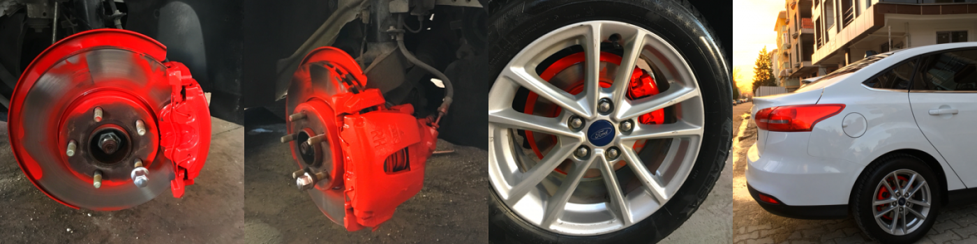

Yiğit Ortak Oluşturma zamanı: Şubat 21, 2017 Raporla Share Oluşturma zamanı: Şubat 21, 2017 Yorum bağlantısı Diğer sitelerde paylaş More sharing options...
Yakup Ç. A. Yanıtlama zamanı: Şubat 21, 2017 Raporla Share Yanıtlama zamanı: Şubat 21, 2017 Biraz fazla olmuş ama aralıklı jant'a yakışmış. Yorum bağlantısı Diğer sitelerde paylaş More sharing options...
Servet Ö. Yanıtlama zamanı: Şubat 21, 2017 Raporla Share Yanıtlama zamanı: Şubat 21, 2017 Diski de boyamasaymışsın iyiymiş. 1 Yorum bağlantısı Diğer sitelerde paylaş More sharing options...
Yiğit Ortak Yanıtlama zamanı: Şubat 21, 2017 Yazar Raporla Share Yanıtlama zamanı: Şubat 21, 2017 Disklerdeki fren yapinca gidiyor Yorum bağlantısı Diğer sitelerde paylaş More sharing options...
Servet Ö. Yanıtlama zamanı: Şubat 22, 2017 Raporla Share Yanıtlama zamanı: Şubat 22, 2017 10 saat önce, Yiğit Ortak yazdı: Disklerdeki fren yapinca gidiyor Oyle tabi de, temiz is yapin yahu. Daha yakisikli olsun. Isi kalkani falanda boyanmamaliydi sanki. Neyse keyif senin. Yorum bağlantısı Diğer sitelerde paylaş More sharing options...
Mert Yürüyen Yanıtlama zamanı: Şubat 22, 2017 Raporla Share Yanıtlama zamanı: Şubat 22, 2017 disk lerde ki boya fren yapınca çıkacaktır ancak disk korumadaki boya asla çıkmaz. yerinde olsam onu tekrardan siyaha boyardım. Böyle olunca kaliperin boyasının güzelliği de ortaya çıkmıyor. Yorum bağlantısı Diğer sitelerde paylaş More sharing options...

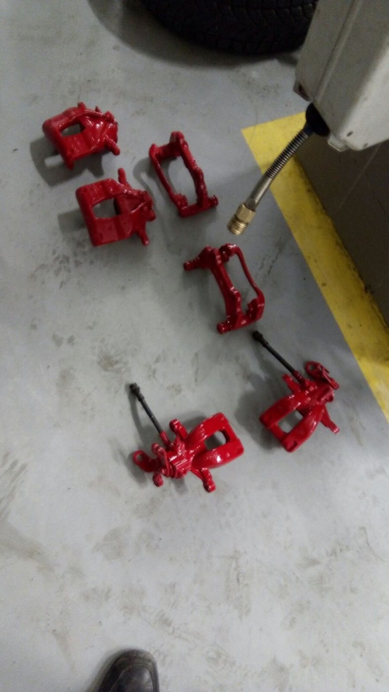

Tuncay A. Yanıtlama zamanı: Şubat 22, 2017 Raporla Share Yanıtlama zamanı: Şubat 22, 2017 Bunun gibi sprey boya ile boyanan kaliperler bir süre sonra atıyor ve parlaklığı gidiyor. İmkanlarınız var ise, kaliperleri söküp 2 parçasını ayırıp, fırın boya yaptırmanızı tavsiye ederim. Eşimin aracındaki kaliperler; Yorum bağlantısı Diğer sitelerde paylaş More sharing options...
Mert Yürüyen Yanıtlama zamanı: Şubat 22, 2017 Raporla Share Yanıtlama zamanı: Şubat 22, 2017 (düzenlendi) Şimdi, Servet Ö. yazdı: B lerdeki on diskler diger f3 on disklerinden buyuk havan batsın emi Modifikasyonların da sıra ne zaman bu frenlere gelecek bakalım... Şimdi, Tuncay A. yazdı: fırın boya yaptırmanızı tavsiye ederim bende aynı şekilde yaptırdım... Parlaklığının da daha iyi olduğunu düşünüyorum böyle yapıldığında. Şubat 22, 2017 Mert Yürüyen tarafından düzenlendi Yorum bağlantısı Diğer sitelerde paylaş More sharing options...
