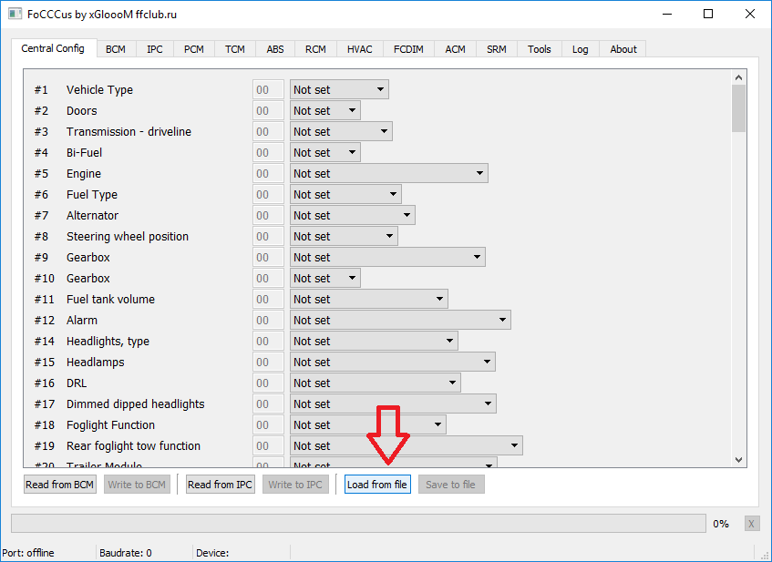

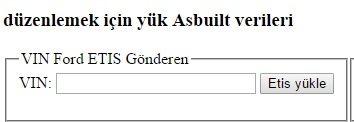

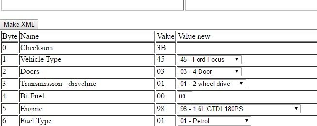

0 Erkan İnce Yanıtlama zamanı: Şubat 20, 2019 Raporla Share Yanıtlama zamanı: Şubat 20, 2019 23.02.2017 - 22:13 tarihinde, Misafir yazdı: Merhaba Öncelikle aracınızın VIN kodunu Girip Etis yükle diyorsunuz ( Adres: http://ford.xtlt.ru/ab/) Make XML diyerek araç konfigrasyonunu masaüstüne kopyalıyorsunuz FoCCCus programını açarak. Load From file ve sonrasında Write to BCM %100 dolana kadar bekliyorsunuz 2. Adım Write to IPC diyerek %100 olmasını bekliyorsunuz. aracınızın fabrika çıkış konfigrasayonu Arac BCM ve IPC'ye tanımlandı . Kendini beyinci sanan usta kılığındaki kan emicilerin sizi sömürmesinden kurtulmuş oluyorsunuz . Abi bu olayın aynısını yaptım aracın göstergeler komple gitti araç çalışıyor gösterge 0 Yorum bağlantısı Diğer sitelerde paylaş More sharing options...
