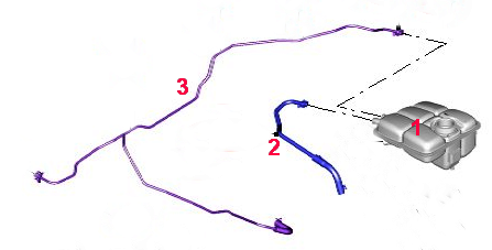

Şematik bakarsak:
1. Genleşme kabı 2011 model araçta 2015 ve 2017'de değişti. Yani ortalama 3 yıl dayanıyor, ki bence kabul edilebilir bir değer değil.
2. 1.0 ve 1.6 EB Motorlarda sabıkalı hortum 2015'de garantiden değişti.
3. Vesveveden değişen bakalit ince hortum.
Diyeceğim o ki tatlı tatlı su kaybedenler genleşme kabının altını bir okşasın bakalım nemli mi?

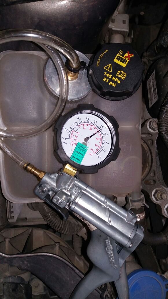

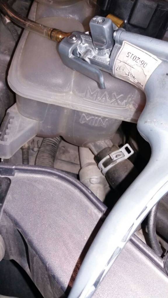

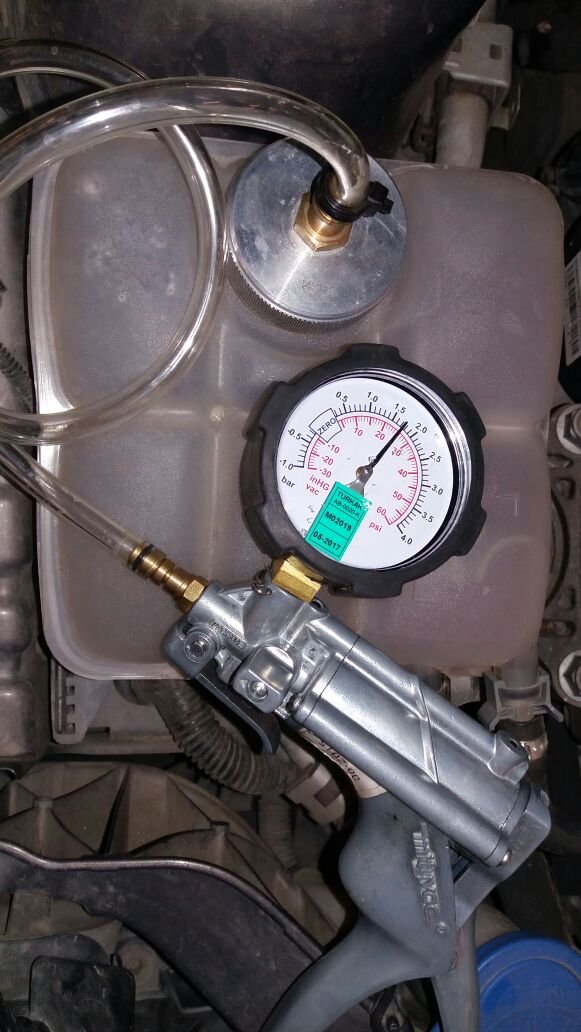

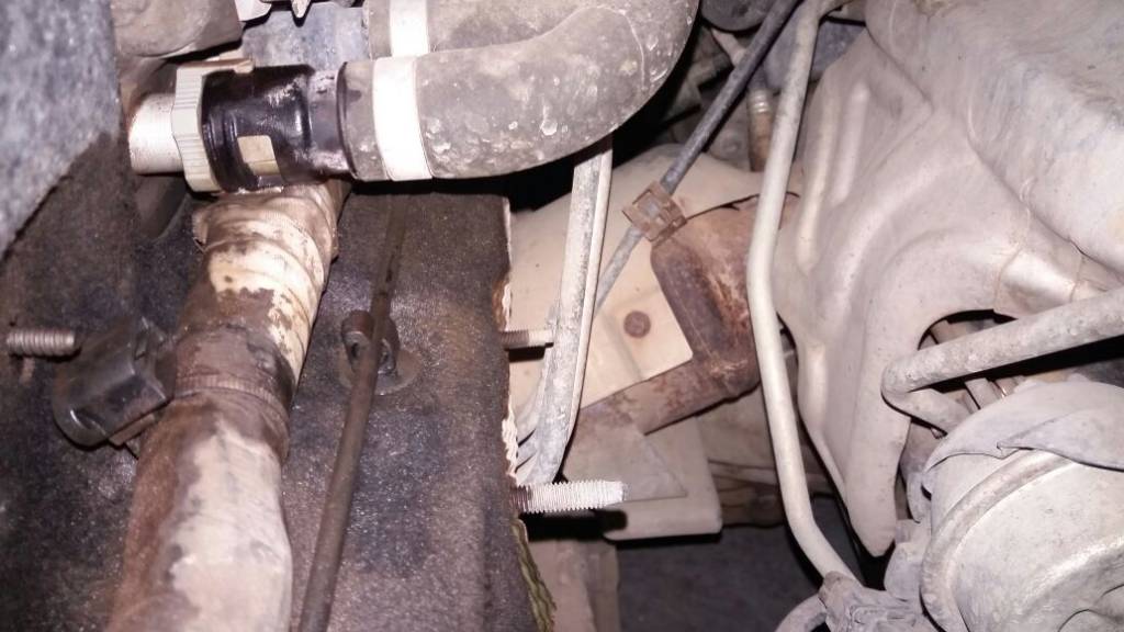

Benim de 2-3 aydır eksiltme nedeniyle şüphelendiğim bir yer vardı (kalorifer peteği su girişi) sağolsun şahsuvaroğluna bıraktım. Savaş usta 1 gece basınç altında bekletip kaçağı buldu ve hortum değişti Bknz Resimler
Hortum 180 +kdv iscilik ile beraber 230 ödedim
Kacak varda şüpheleniyorsanız bu testi yaptırabilirsiniz. IMG-20170515-WA0000.jpg.9977a39287dd638c877506a9d72d4ab5.jpgIMG-20170516-WA0000.jpg.96b90c2a50f3c2e1d9a82175c67a796e.jpgIMG-20170516-WA0001.jpg.431dc94883ded4b2e4ece562523042a0.jpgIMG-20170516-WA0002.jpg.29d4014b5ed36d31ee9ee23b597bbad4.jpg
