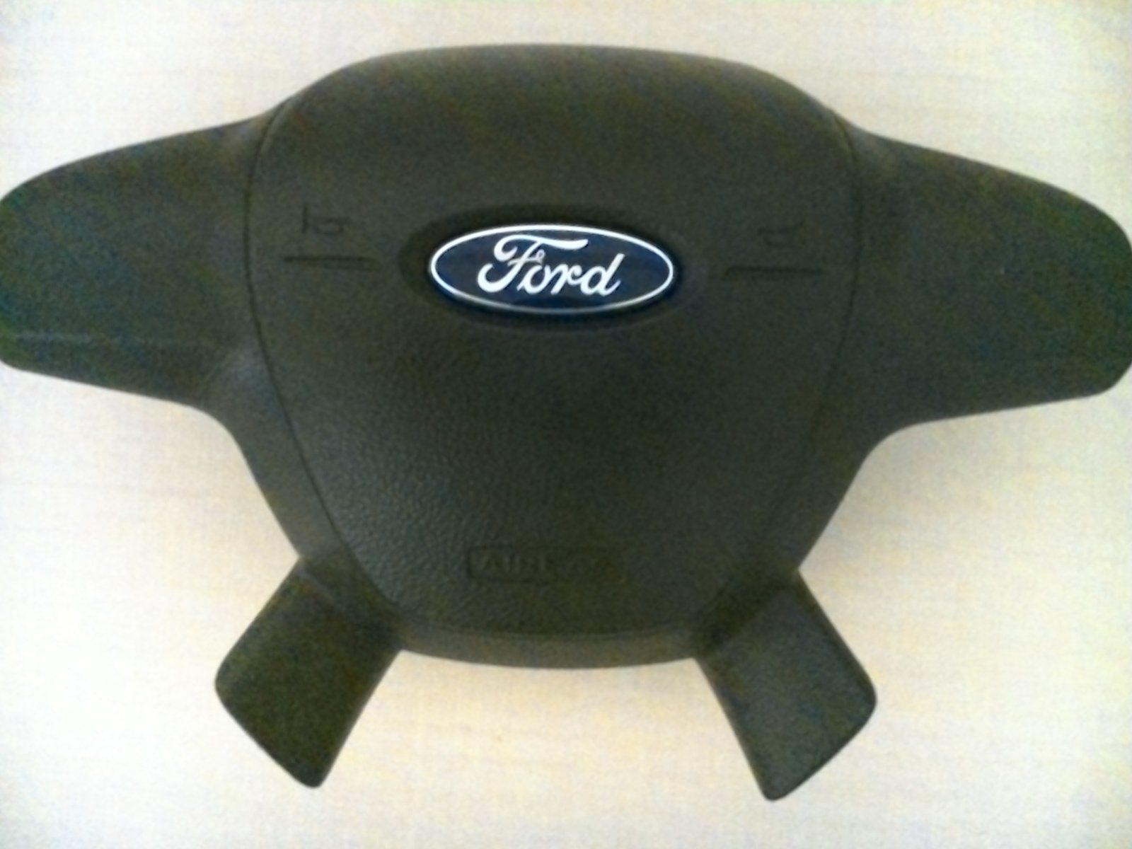

Merhabalar arkadaşlar 2012 model Focus 3 Comfort paket araca sahibim. Focus 3 serisinin en boş paketi diyebilirim. Okuduğum makaleler ve video paylaşımları ile aracıma yeni özellikler katlamaya çalıştım ve kısmen başarılıda oldum. Direksiyona Cruise Control ekledim ve modlu elm 327 ile aktivasyonunu gerçekleştirdim.
Bu konuyu açmamın nedeni tuşsuz simsiyah direksiyonum dan sıkılıp geçenlerde Trend yada Trend x araçlar için satılan airbag kapağı aldım ve devre şemalarından yola çıkarak montajını gerçekleştirdim. Direksiyondaki müzik kontrol tuşları çalışıyor ancak sol tarafta bulunan gösterge ekranını kontrol etmeye yarayan tuşlar ışıkları yanmasına rağmen çalışmıyor. Ekrana çıkması gereken yön tuşları da yok. Sorunum yazılımsal mı yapmam gereken birşeyler mi var yada teknik mi? Tecrübelerinize inanarak lütfen yardımlarınızı bekliyorum.

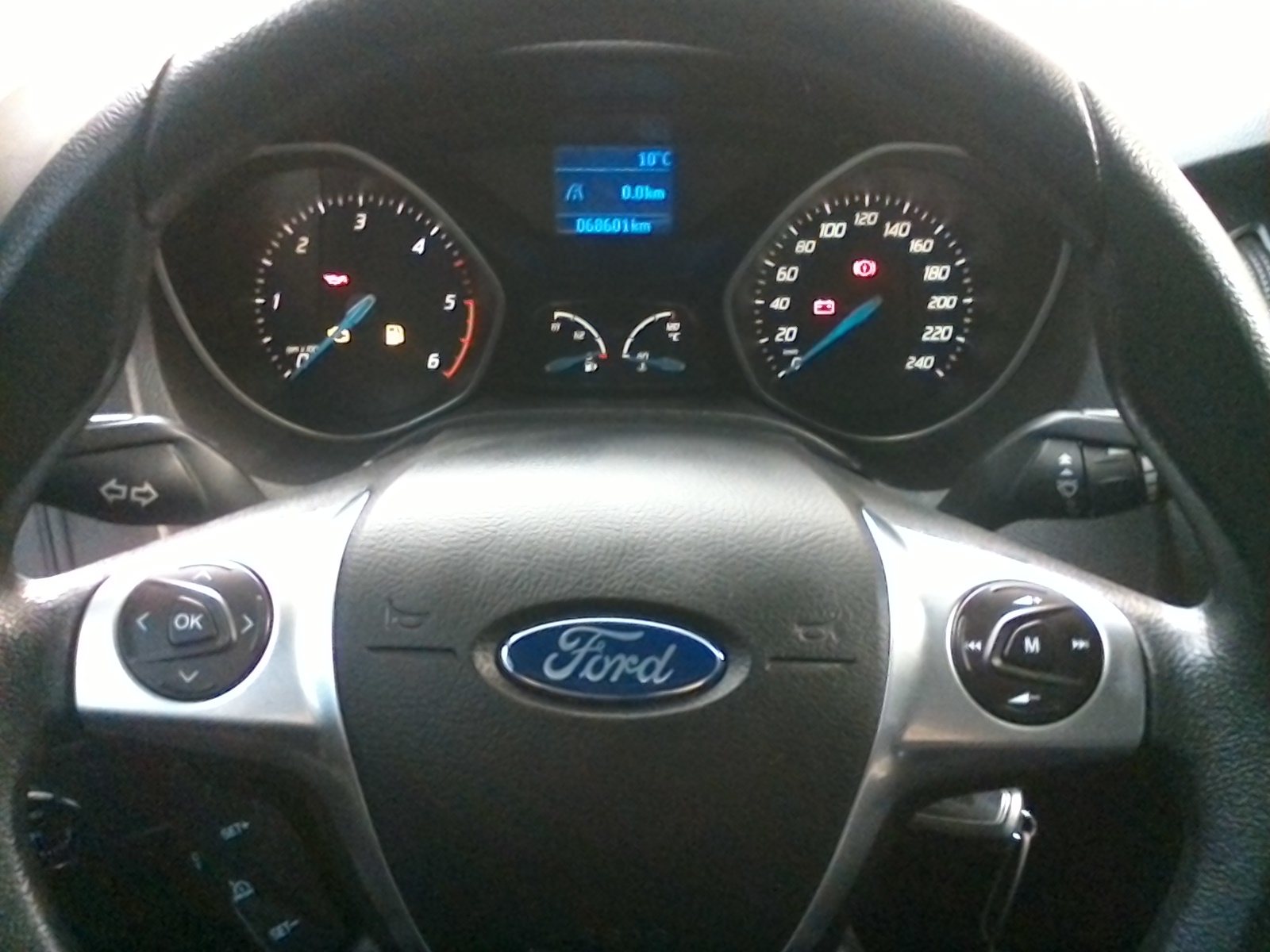

Normalde bu şekilde ekranda yön simgeleri çıkması lazım. Ama ne yapmam lazım bilmiyorum.

Sorun çözüldü...
Yeni bir çıkma gösterge ekranı takılarak sorun çözüldü herşey aktif bir şekilde çalışıyor.

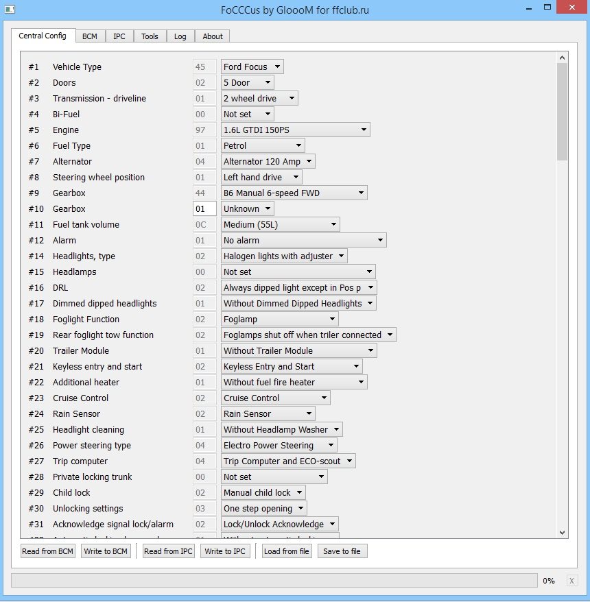

Yazılımla ilgili focccuss müdahalesi ya da serviste güncelleme gerekiyor gibi.
Araç donanımı "ben comfortum, bende buton yok" demiyorsa şu an butonlar mevcut olduğu için serviste yazılım güncellemesi ile menü gelir zannediyorum.
Gelmezse focccuss ile kurcalamak gerekir ki direksiyon ya da gösterge bilgi ekranı ile ilgili değiştirilebilir bir ayar var mıydı yok muydu hatırlamıyorum.
öncelikle ilginiz icin teşekkürler birçok video izledim sitede araştırdım bunu yapan çok kişi var , anlatıldığı gibi kabloları tam yerine bağladım yazılımlarla aktif etmeye çalıştım ve şuanda cc ve ses tuşları aktif bir şekilde çalışıyor yaklaşık 6 aydır kullanıyorum, ancak dediğim gibi direksiyonun sol tarafinda olan ve gösterge ekranında ki ekranı kontrol etmeye yarayan tuşları calistiramadim.
Aslında o tuşlarda çalışıyor ışıkları felan yanıyor ancak ekranda diğer üst paketlerdeki gibi menü yön tuşları yok, bu sorunu focccus programıyla mı yoksa ipc güncellemesi ile çözebiliriz bilmiyorum.
