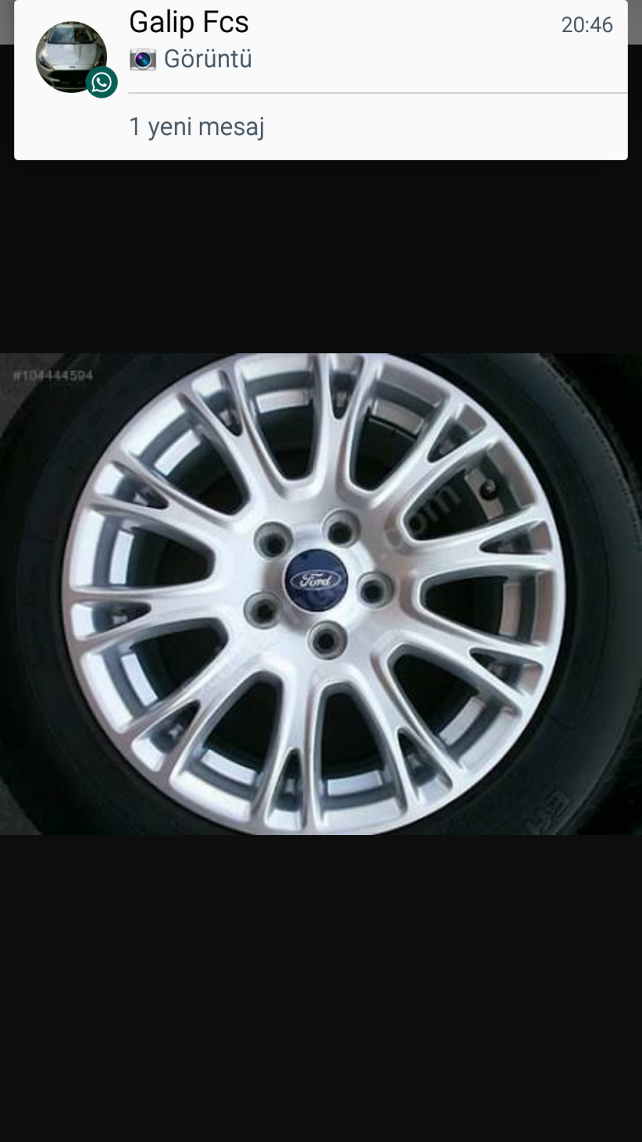

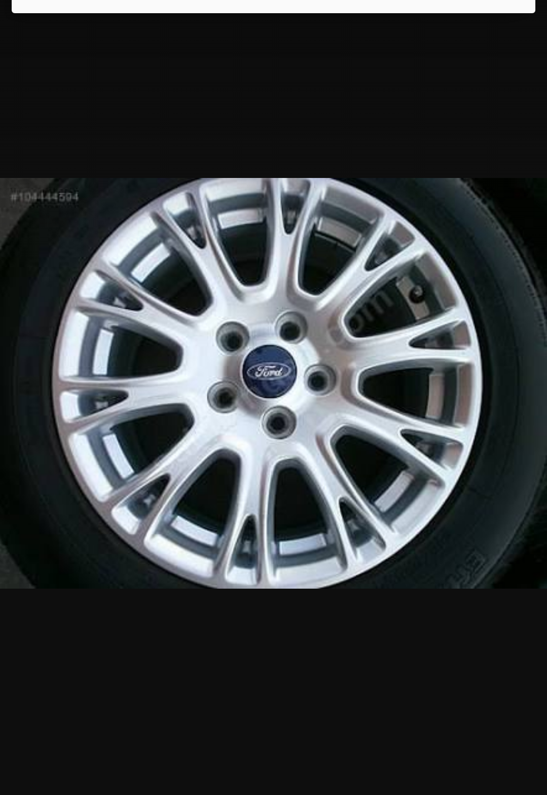

Kandırırım elinden alırım demiştim 17" leri ?
Aslında geç kalmış sayılmazsın, dikkat et sayılmazsın diyorum ?
Bende 2 tk 16" titanium jantı var...
