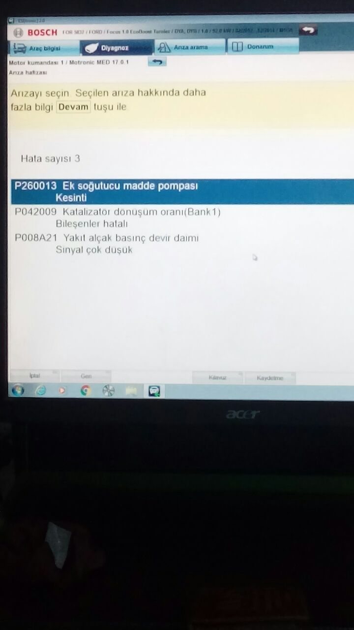

Herkese merhaba.daha öncede yazdım ama ...
Motor isigi yazdıktan yaklasik 100 km yol yaptim herhangi bi aksi durum gormedim cekisi ses vs.sonra aracı bilgisayara bağlattim  bu sonuçlar çıktı. Bu sonucu yetkili servisteki bi arkadaşa sorduttum  muhtemelen hego sensörünün bozuk olduğunu söyledi. Bi fiyat aldım 1050 lira artı KDV ve işçilik dedi.boyle arıza durumu yaşayan oldumu olduysa ne tür bi yol izlendi bu yazılanlar sizce de hego sensörü den mi ? Şimdiden teşekkürler yardımlarınızı bekliyorum
