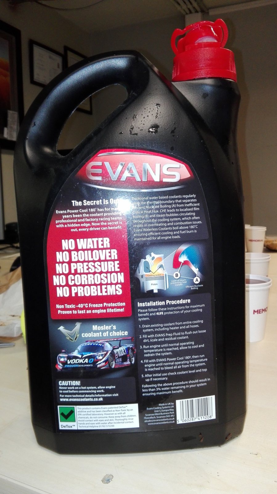

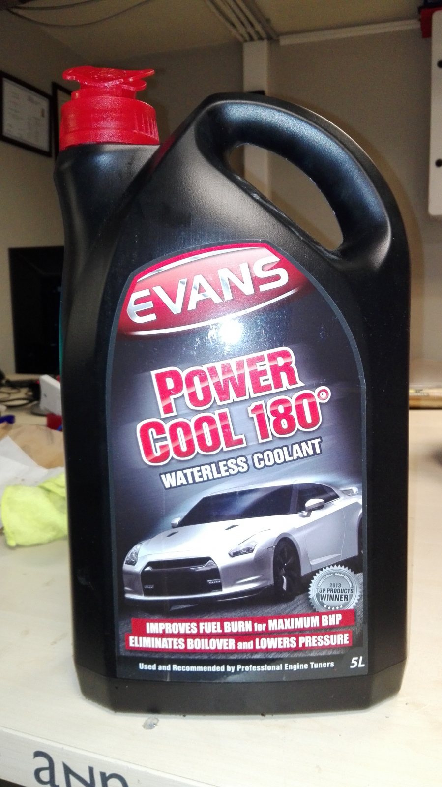

Serkan erden Oluşturma zamanı: Nisan 13, 2017 Raporla Share Oluşturma zamanı: Nisan 13, 2017 arkadaşlar merhaba; resimde görünen radyatör sıvısını bir arkadaşım verdi. araçtaki soğutma sıvısını komple boşalt yerine bunu koy,radyatörü ve geçiş yollarını temiz tutup piston çevresinde daha iyi koruma sağlıyor,motoru yüksek ısıdan koruyor dedi. yabancı dilim olmadığından üzerindekileri anlayamadım. bileniniz varmı? sizce uygulamalımıyım yoksa boşvermelimiyim? ürün 5lt. Yorum bağlantısı Diğer sitelerde paylaş More sharing options...

Çağlar Sertan KASIMOĞLU Yanıtlama zamanı: Nisan 13, 2017 Raporla Share Yanıtlama zamanı: Nisan 13, 2017 Araçta fabrikanın koyduğu antifreez varsa bu sıvıyı kullanmanıza gerek yok. Saf su ve antifreez ile karışım motora koyuluyor fabrikada, dolayısıyla korozyon mümkün değil. Boş yere parayı, emeği harcamayın, epey pahalı bir ürün zaten evans. Ön temizleme kimyasalı var önce o konuluyor, sonra esas sıvı konuluyor vs vs.. 1 Yorum bağlantısı Diğer sitelerde paylaş More sharing options...
Olcay Sert Yanıtlama zamanı: Nisan 13, 2017 Raporla Share Yanıtlama zamanı: Nisan 13, 2017 36 dakika önce, Yakup Çağatay yazdı: https://www.focusclubtr.com/topic/10468-makyajlı-ford-focus-mca-teknik-detayları-2014-2015-2016/ 5.5 litre imiş 1.6 ATmosferikler için 27 dakika önce, Çağlar Kasımoğlu yazdı: epey pahalı bir ürün @Serkan erden bedava gelmiş. preb lazım bide onu nerden bulur bilmiyorum. 1 Yorum bağlantısı Diğer sitelerde paylaş More sharing options...
