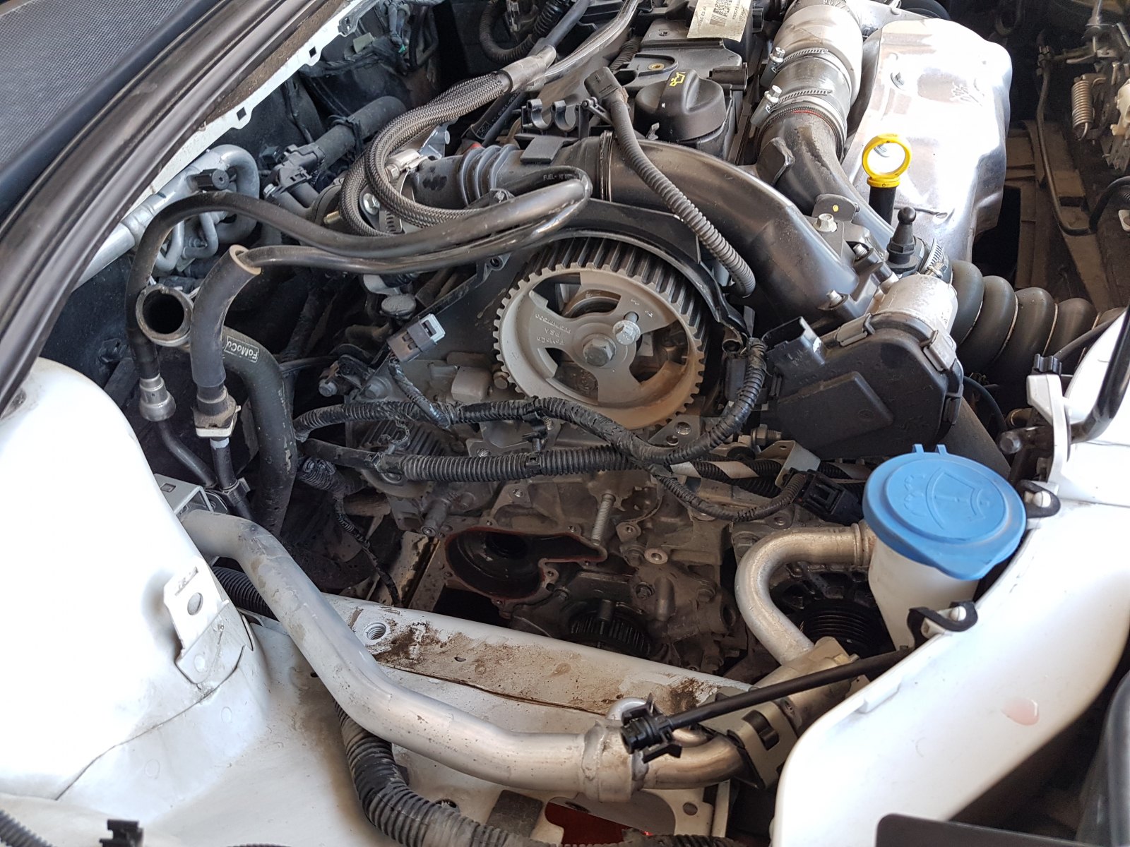

2012 tdci aracımın triger değişimini bugün yaptirdim.
Triger seti V kayısı ve devirdaim pompası değişti.
Triger seti fomoco marka, devirdaim pierburg V kayışı bosch aldım. Setin içindeki bilyalar ise ina marka.

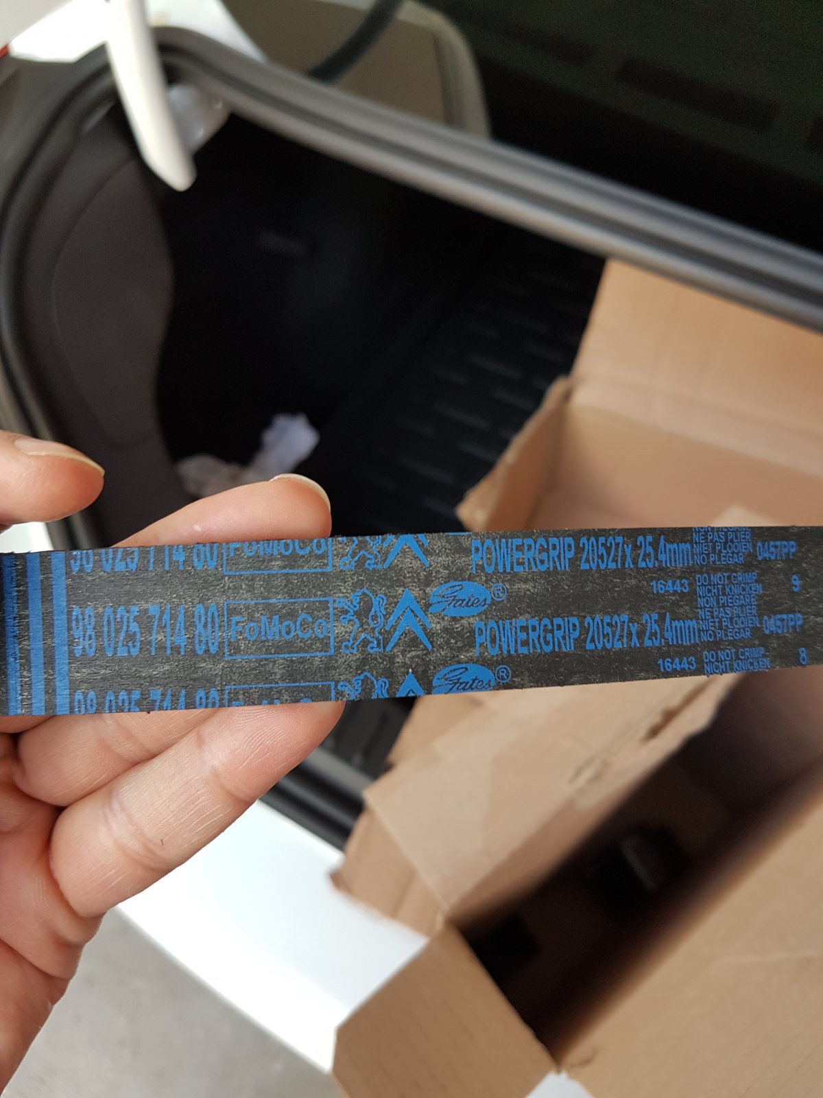

Çıkan triger kayışını inceledim neredeyse yazıları bile duruyordu bu arada çıkan parca üzerinde fomoco yazısının yanında peugeot ve citroen amblemleri vardı üreticisi de dayco değil gates idi. (Gates powergrip )
Yedek parçalara 400 tl para verdim işçilik de 250 tl. Umarım bir sorun yaşamam.
