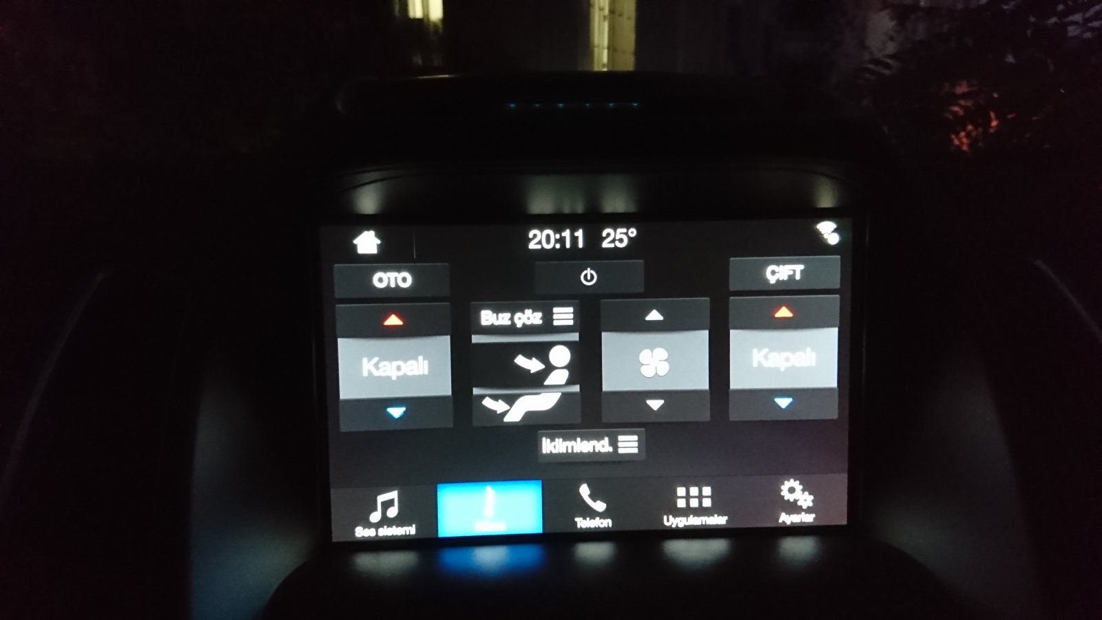

Hocam ne isterseniz koyabiliyoruz artık. Ama navigasyonu eklemek bir işe yaramıyor, sadece görüntüde kalıyor :P Son gelen bilgilere göre modül değişmeden navigasyon çalışmıyor. Ama klimada sorun yok, o tıkır tıkır çalışıyor ..
  • Beğen 1
Yorum bağlantısı

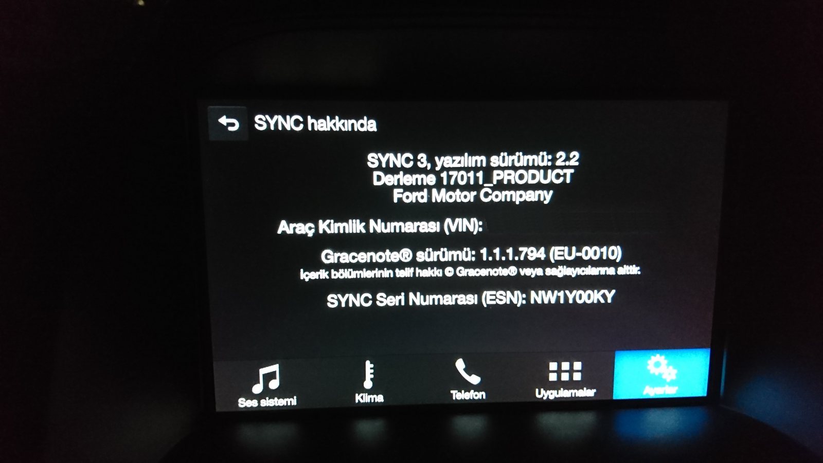

Diğer konunuzdan ilham alarak uzun zamandır ertelediğim laptopa pil alma işini hallettim öncelikle. Sonra da Sync yazılımını güncelledim. Ardından da klimayı aktive ettim. Dediğiniz gibi tıkır tıkır çalışıyor. Bugün bir rus forumunda klima sıcaklık ayarını da ekranın üst kısmına getirme konusunu buldum ama tam olarak uygulama şeklini (forscan için) çözemedim. Yarın daha detaylı araştıracağım.
