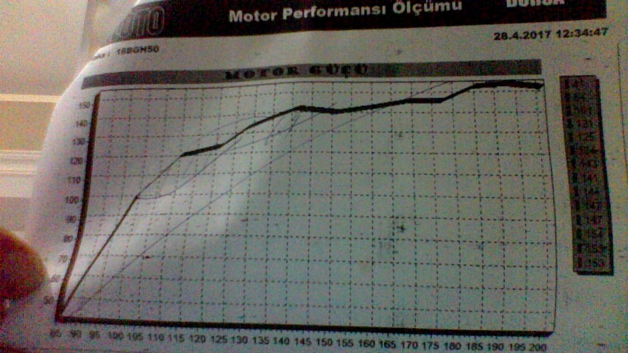

Yeni konu açmak istemedim buraya yazıyorum. 1.6 Ecoboost makinamı aldım ama expertizde motor gücü düşük çıktı (155Hp)
Expertiz çok kaliteli gibi görünmüyordu ama açıklamaya şunlar yazılmış.
-Yakıt sistem temizliği gerekiyor.
-Kelebek boğaz temizliği gerekiyor.
-Motor bakımı ve periyodik takibi yapılmalı.
Kağıtlarda bunlar yazıyordu ve oradaki usta bana ''araçta biraz tekleme var ama siz hissetmezsiniz şu an iki katı kadar fazla yakar bu yazdıklarımı yaptığınızda gücü yerine gelecektir'' dedi ben onun sözüne güvenerek aldım aracı.
Bugün araçta torpito güzünü falan karıştırıyordum ve en son yapılan bakım kartını gördüm. Aracın 15 bin bakımı 12 bin km önce yapılması gerektiğini gördüm. Yani araca en son 27 bin km önce periyodik bakımı yapılmış. (Çok üzgünüm ve şaşkınım)
Aracı aldığımda gerçekten çok yakıyordu (sakin kullanımda) ve merak ettğim, bakımlardan sonra bu aracın çekişi ve gücü gerçekten yerine gelir mi ve yakıt sarfiyatı normale döner mi. Bugün bakım yaptırmaya fırsatım olmadı sadece sanayiden bir hava filtresi alıp taktım denemek için ama çekişte ve yakıtta bariz bir fark olmadı.
Sizlerin bu konuda tecrübeleriniz nelerdir beni biraz aydınlatırsanız memnun olurum.
Dyno sonucu resimdedir.

Teklemeyi siz hissedemezsiniz diyen adam o saçma sapan dyno grafiğinden mi anlamış bunu?
Arabada çekiş düşüklüğü var diyorsunuz, neye göre? Yoksa dynocu elemanın söylediği mi bu?
Araba yüklü tip dyno ya mı girdi? :) Fabrikadan çıkan 180bg bir arabayı getirsek 180bg dyno verisi alabileceğinize dynocu eleman garanti verebilir mi? Kesin verir o da üfürükten yine.
Yukarıdaki tavsiyelerin alayını neye dayanarak yaptı?
Gidin arabanızın bakımını ve genel muaynesini yaptırın ve keyfinize bakın.
Bakım size söz konusu üfürükten gittiği iddia edilen 30bg i vermez. Yakıt sistemini temizleyerek 30bg alabilirsiniz tabiki ama arabanız 250-300bin km lerde ise, ki sanmıyorum arabanız o km de değildir. Bu da üfürükten bir tespit. Çook kafanıza takılıyorsa bu konu yakıt sisteminin olması değerleri ölçebilecek ve ölçümleri standartlarıyla karşılaştırabilecek bilgiye sahip olması gerekir yetkili servisin (Bu tip bir bilgi bizde yok, bu tip ölçüm yapamıyoruz/yapmıyor diyen servisin kafasına fasikül fasikül atacak kadar 1.6eb servis dökümanı var elimde). Tabi bunu yapmaya istekli ve becerisi olan bir yetkili servise giderseniz.
Dynocu muhtemel üfürmüş gibi, size de vermiş kuşkuyu göndermiş veya hakikaten bakımsız bir motor ve kirlenmiş bir yakıt beslemeniz var. Fakat asla vede asla bu tip adamların kalibrasyonu yapılmamış, yüklü olmayan tip dyno verilerine takılıp keyfinizi kaçırmayın. Şayet hiçbir veri değeri yok.

Şöyle söyleyeyim; uzun yolda istanbul Manisa arası ortalama tüketimi 7 litrenin altına düşüremedim. Anlık tüketim 100/120 km hızda sabit gaz 6 ile 7 litre arasında seyrediyordu. Benim beklentim ise uzun yolda 5.5 - 6.5 arasıydı. Şehir içinde mesela ışıklarda sakin bir şekilde kalkarken 1. Vitesi bitirene kadar (çok sakin) anlık tüketim 12 ile 16 litre arasında değişiyor bu normal mi bilmiyorum. Arac 92 bin km'de. Aracın çekiş düşüklüğünü ben söylemiyorum 180hp aracın dynoda 155hp çıkmasıyla söyledi ordaki eleman. Malum ben 1.6 ecoboostu heves ederek aldım ilk defa kullanıyorum normalde gücünün nasıl olduğunu falan bilmiyorum. :)

Dyno nun düzgün olduğu ne malum mesela benim daha önce 115 beygirlik focus tdci da 2 farkli dyno  birisi 90 ps çıkardı birisi 70 ps..Araç 70 binde idi ve performansı gayet iyiydi.Siz bu dynolara güvenmeyin pek...Ben araç alırken dyno testine sokmuyorum zaten pek bi anlamı yok hepsi farklı sonuç veriyor  dyno testi yerine kendim kullanınca aracı az çok fikir sahibi oluyorum..Ama bunun için daha önceden aynı araçtan kullanmış olmanız lazım..Siz bence yetkili servise gidin genel bi kontrol yaptırın birde bakım yaptırın sonrada keyifle binin..Eger uzun yolda 100-120km aralığında kullandı iseniz aracı 6lt yi geçmemesi lazım ort. tüketimin .
