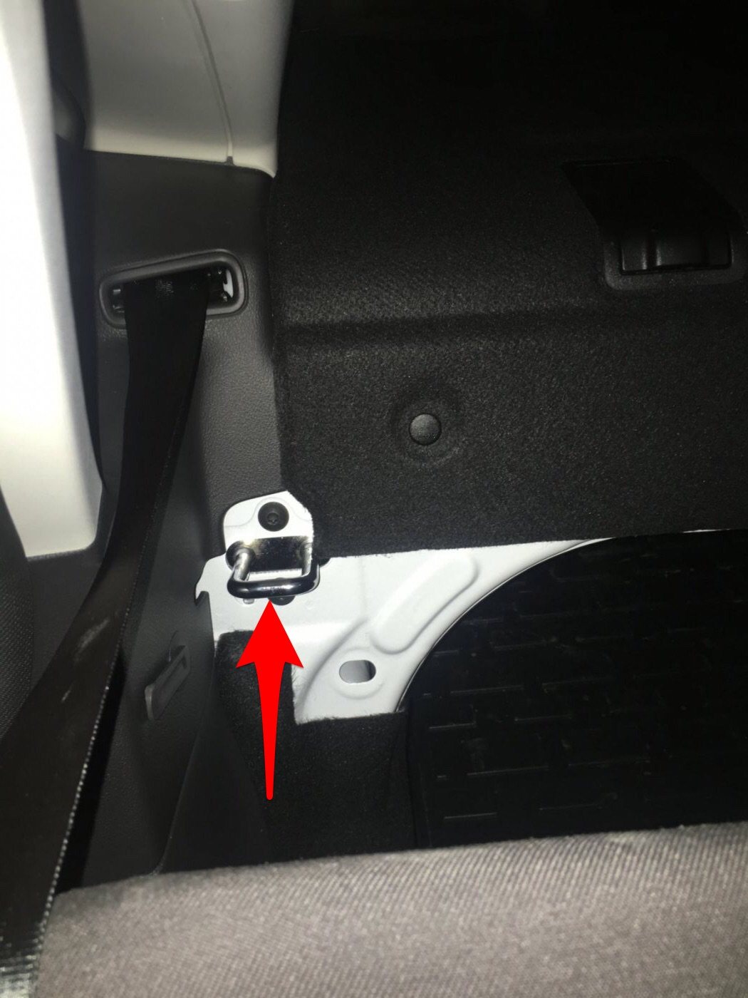

Merhaba arkadaşlar, aracımı yeni aldım ama arabada iki haftadır rahatsız edici ? bir ses var. Bu konuda fikrinizi alabilir miyim? Arabayı çalıştırıp yürümeye başlayınca arka sağ koltuğun üst kısmından bi ses geliyor. Fotoğraftaki kısımdan geldiğini tespit ettim. Koltuğun arkasındaki siyah döşemeye elimle sert bastırınca ses kesiliyor. Menteşede mi bi arıza olabilir. Anlamadığım araç daha yeni ama nasıl böyle olabilir. Gerçi beni bulur böyle şeyler de ? Ne yapmamı önerirsiniz?
Benim araç sedan kasa. Aynı bölgeden, yolculuk halinde seri şekilde çıt çıt çıt diye bir ses geliyor bende de. Yerini direkt olarak tespit edemedim ki zaten etsem de nasıl müdahale edeceğim bilemiyorum. Benim aracımda trim seslerinin başladığı ilk bölge orasıydı, sonrasında zaten bir çok yerden gelmeye başladı. Kendiniz müdahale edemiyorsanız yetkili servise gidip kaynağı gösterin onlar müdahale eder.
bende aracı aldığımdan beri bu sesi araştırıyordum nerdeyse arka emniyet kemerlerini iptal edecektim sesi bulamamıştım ama bende sanki plastik, metale sürter gibi ince gıcırtı sesi geliyor aynı yere bende deneyeceğim bakalım kesilecekmi ses
Kırşehir'de ford servisine uğradım sesin nerden geldiğini söyledim. Servistekiker sesi duymadıklarını söylediler ? Ben zorlayınca duydular. Sonra da dediği, ses ordan değil kapının içinden geliyo dedi. Hiç alakası yok halbuki. Arabayı bi gün onlara bırakacakmışım arka koltuğu kapıyı komple söküp bakacaklarmış sesin nerden geldiğini bulmak için. Allahtan büyük bi arıza yok arabada öyle olsa arabayı hurdaya çıkaracaklar ? Bülent abinin dediğini uygulayacağım bakalım ses kesilecek mi. Bide servis ilk defa böyle bi sesle karşılaşıyormuş öyle dediler.

Koltuğun geçtiği demiri 3-4 tur sardım ama yine geçmedi. Huzursuz oldum valla iyice.

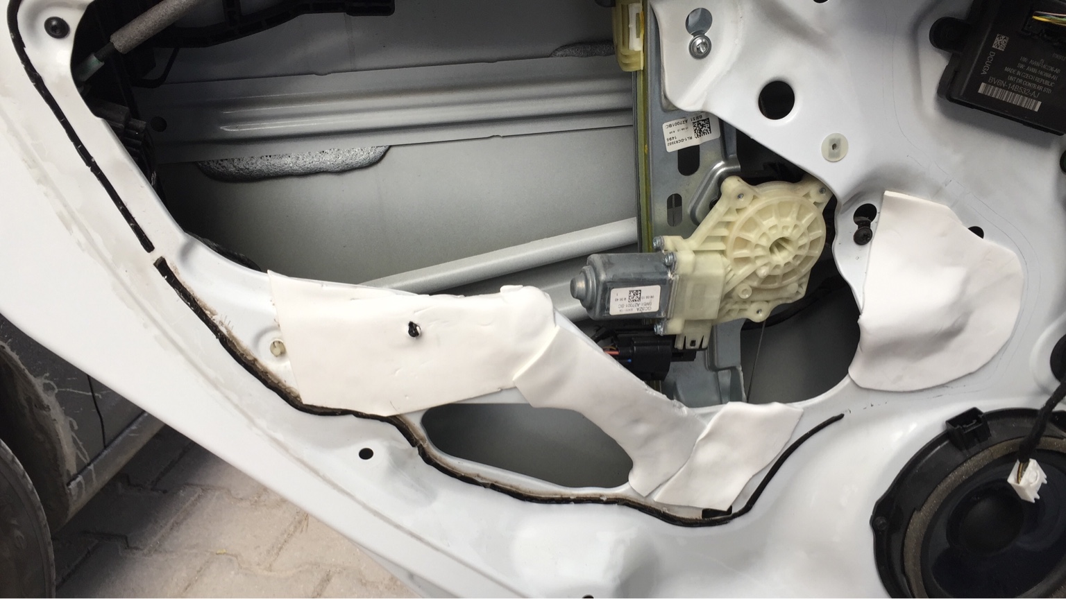

Sadece müzik dinlerken mi geliyor bu ses. Genelde bas vurduğunda gelen bir ses ise kapı içlerinden kaynaklı.
Kapı içinde koyu renkli sözde izolasyona yarayan bir kaplama var. Bas vurdukça bu izolayson fotoda beyaz malzemeyle kapladığım yere vurarak ses yapıyor. Sesi şöyle tarif ediyim. Patlak hoparlör olduğunda çıkarttığı sese çok benzer. İzolasyon malzemesiyle kapı sacının arasını izole ederseniz bu ses kalmaz. Müziğinizi keyifle dinlersiniz.
Doğan bey, ses müzik kapalıyken de geliyor. Sanki böyle plastik aksam çukura girince bi çıtırtı gelir ya ses o cinsten. Aracın arka koltuğuna oturdum dinledim koltuğu indirdim dinledim ses aynı yerden geliyor. Bülent beyin dediği gibi bant sardım ama ses yine aynı devam. Servise götüreyim diyorum bakalım. Bide şöyle bişey var ses gün geçtikçe artıyor sanki.
2 tarafada bant sardinizmi..?
