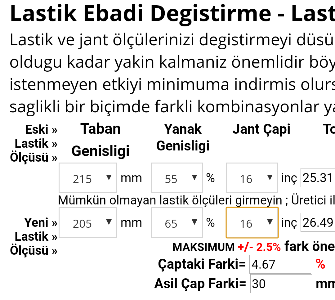

bunu yapmaktaki amacınız ne peki .Daha önce 205 65 16 ebat takmayı düşünüyorum demiştiniz ondan vaz mı geçtiniz?
. @Cem Boneval abi güzel özetlemiş durumu .
çağlar çetinkaya tarafından düzenlendi
Lastğimin hız endeksi R, yani 170km/sa.
Bu boyutu seçmemin sebebi;  205 60 16 ile 205 65 16 arasında kalan tek boyutun bu olması. Forumdaki arkadaşların tavsiye ve deneyimlerine göre, birisi sorunsuz kullanılıyorken diğeri sürtüyormuş.
