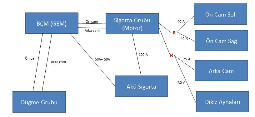

Merhabalar. İyi forumlar. 2013 model focus um var. Aracın ön cam catladi. Cami değiştireceğim. Degistirmisken resitansli cam taktırmak istiyorum. Normalde araçta sadece arka camda resitans var. Bu mümkün müdür? Forumdaki tecrübeli abilerimden fikir bekliyorum. Saygılarımla

arka cam rezistansları ile aynı sisteme bağlansa, yani ben arka resitansı çalıştırdığımda her ikisi birden çalışsa diye aklımdan geçiyor. ama işin teknik kısmını bilmiyorum. servise gittiğimde soracağım ama servis böyle birşey oluyorsa bile buna yanaşmaz gibime geliyor
Olayın teknik kısmını bilmem ama düz mantığıma göre olmaz. Arka rezistans kalın, ön rezistans ince. Arka rezistansı çalıştırdığımda ön rezistansa göre çok uzun süre çalışıyor. Ön rezistans bu süreye dayanmaz gibi geliyor bana.

Özlemişim bir şemasını çizeyim dedim :) ama epey karmaşıkmış. Çok kolay görünmüyor bu iş..
aksine kolay geldi bana.
motor sigorta kutusundan cama tesisat. bide düğme ve tesisatı. başka bişey var mı?
Yok aslında. Sadece tesisat benim umduğumdan daha fazla alanı dolaşıyor. BCM, EJB ve Akü arasında bir şeytan üçgeni var, ilave röleler var :) Araçta yoksa bununla servis uğraşmaz diye düşündüm.
