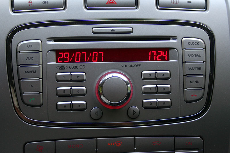

AzizBekir Oluşturma zamanı: Mayıs 8, 2017 Raporla Share Oluşturma zamanı: Mayıs 8, 2017 arkadaşlar herkese merhaba . yeni mondeo kullanıcısıyım . aracım trend paket teyp de fotodaki . üstünde aux , bluetooth tuşları falan var ancak bu özellikler teypte yok . sadece tuşları var . ACABA TEYBİN ARKASINDA AUX USB GİRİŞİ FALAN VAR MIDIR ??? bu konuda bilgisi olan varsa ve bilgi verirse çok memnun olurum boş yere teybi sökmeyeyim Yorum bağlantısı Diğer sitelerde paylaş More sharing options...
Yakup Ç. A. Yanıtlama zamanı: Mayıs 8, 2017 Raporla Share Yanıtlama zamanı: Mayıs 8, 2017 AUX girişi buna takılabiliyor, servisler de yapabiliyor. BT ise biraz uğraştırır ve çok verimli bir sistem olduğu söylenemez. AUX'i halledin kafi bence. USB de bunu alınca oluyormuş, yani soket yok normalde. https://car-solutions.com/en/oem-car-radio-for-ford-6000-cd-mp3.php 1 Yorum bağlantısı Diğer sitelerde paylaş More sharing options...

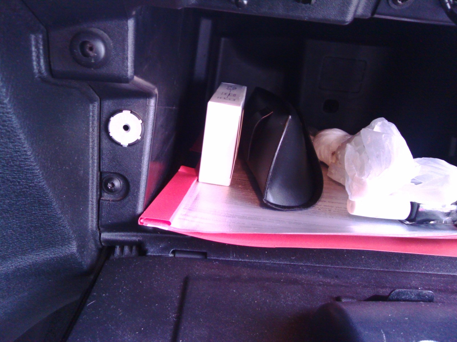

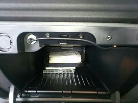

Arda Ada Yanıtlama zamanı: Mayıs 9, 2017 Raporla Share Yanıtlama zamanı: Mayıs 9, 2017 Ford focus 2011 lerde de böyle ,bende aux girişi torpidonun üst kısmında bi kontrol et istersen Yorum bağlantısı Diğer sitelerde paylaş More sharing options...
Mehmet Çallı Yanıtlama zamanı: Mayıs 9, 2017 Raporla Share Yanıtlama zamanı: Mayıs 9, 2017 Benim diğer aracım olan 2006 trend focus'tada 6000cd teyp var. Ben 4 senedir bu cihazı kullanıyorum.100 küsur liraya almıştım o zamanlar.Teybin arka soketine bağlanıyor.Hep usb bellek,hem sd kart hemde aux olarak kullanabiliyorsun.Direksiyon kumandası falan çalışıyor.Müzikleri değiştirebiliyorsun.Sesi açıp kapatabiliyorsun.Cihazıda torpido gözünün içine cift yönlü bantla yapıştırdım muntazam bir şekilde.Herkes arabanın orjinalinde olan birşey sanıyor.Ben genelde sd kartla kullanıyorum.Gayette memnunum. Fakat benim teypte aux tuşu yerine CDDJ yazan bir tuş var.Ona basınca bu aleti CD Changer gibi algılayıp çalışıyor.Bu tuşta birçok modelde AUX yazıyor.AUX yazan modellerdede çalışıyormu bilmiyorum. Hatta şöyle bir üründe aldım.Aliexpress'te 3-5 dolar gibi bir fiyatı vardı o zamanlar.Bunu cihaza takıyorum.Cep telefonumuda bluetoothla bu adaptöre bağlıyorum.Kablosuz olarak cep telefonumdaki müzikleride dinleyebiliyorum aracımda.Ama telefon görüşmeleri için pek uygun olmaz. 1 Yorum bağlantısı Diğer sitelerde paylaş More sharing options...
AzizBekir Yanıtlama zamanı: Mayıs 9, 2017 Yazar Raporla Share Yanıtlama zamanı: Mayıs 9, 2017 cevaplar için çok teşekkürler öncelikle torpidonun üstünü kontrol edeyim olmazsa aux ile yola devam ederiz . sagolun varolun Yorum bağlantısı Diğer sitelerde paylaş More sharing options...

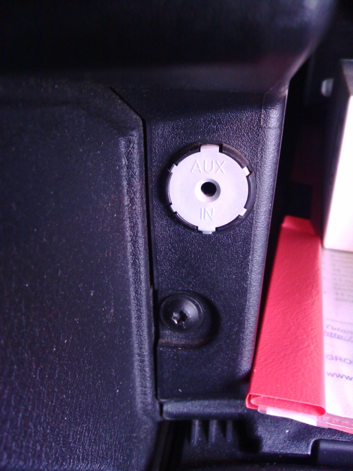

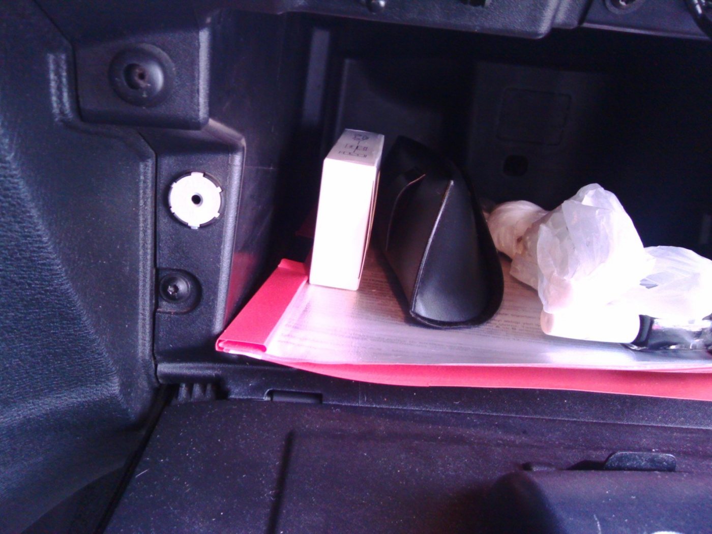

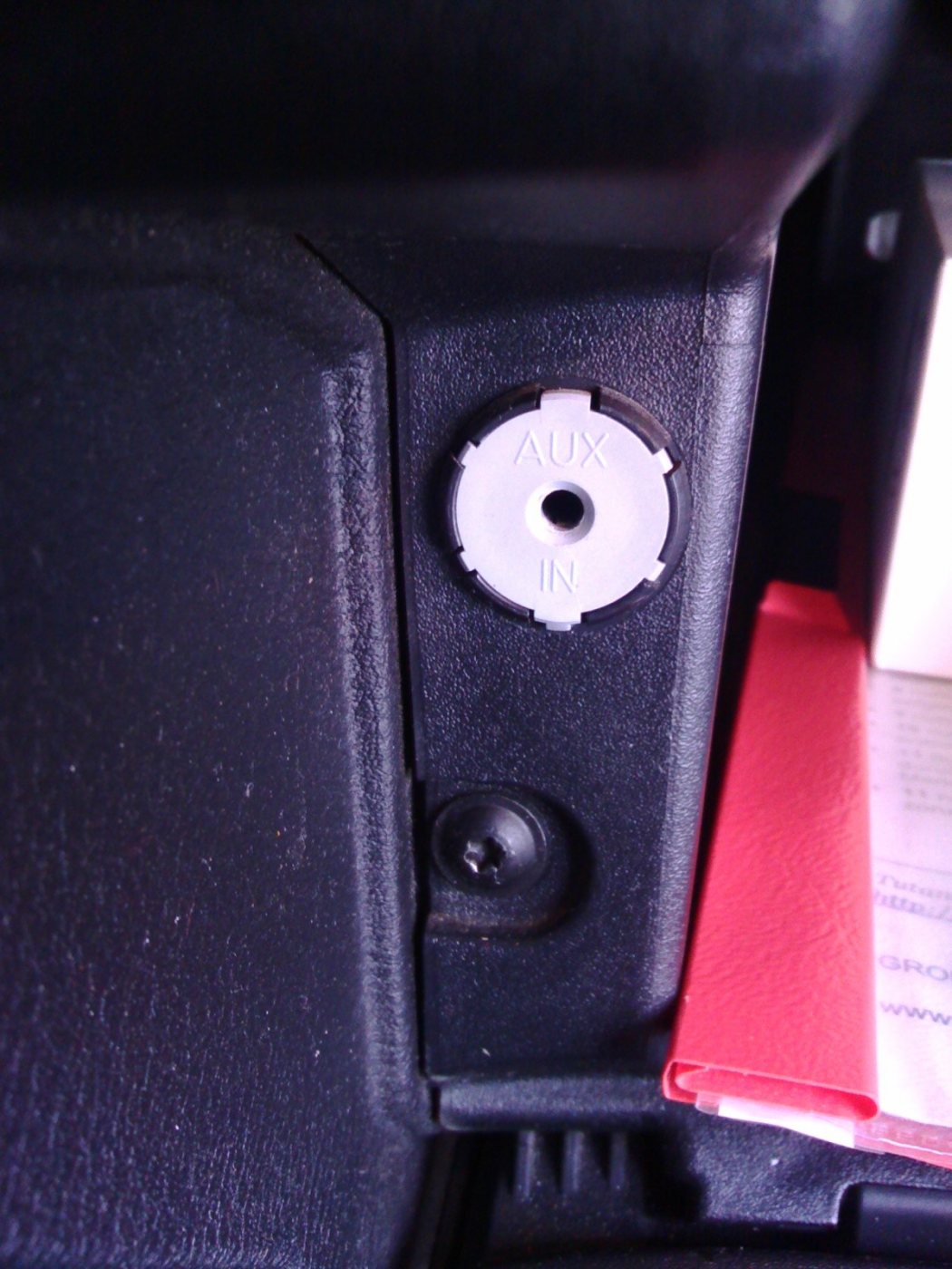

AzizBekir Yanıtlama zamanı: Mayıs 9, 2017 Yazar Raporla Share Yanıtlama zamanı: Mayıs 9, 2017 Mutlu son :))) ben bunu trim zannetmistim aux girişiymiş :)) yeri pek ergonomik degilmis polen filtresini degistiirken duzgun bir yere alacağız artik . bu isimi gorur 1 Yorum bağlantısı Diğer sitelerde paylaş More sharing options...
