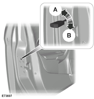

Araç modeliniz uyuyorsa kontak anahtarını kullanarak resimdeki gibi kilit pozisyonuna alın. Bu işlemi yaptığınız kapı içeriden açılmaz sadece dışarıdan açılır, merkezi klidi kullandığınızda araç kapıları sadece dışarıdan açılmayı engelliyor, içeriden açılmaya devam ediyor.
