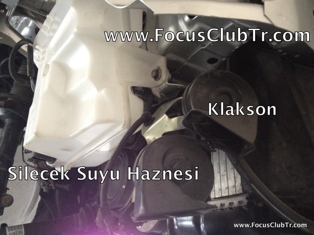

Nereye yazsam bilemedim en uygun yer burası geldi,yanlışsa şimdiden özür sayın adminim :D
Neyse sorunum şu, 1-2 hafta önce antifrizli cam suyu alıp 1/2 oranında karıştırıp doldurmuştum hazneye. 4-5 gün önce donmuş vaziyette buldum kendilerini,bende gidip kalan yarım şişe cam suyunu boşaltıp biraz bekleyip çalıştırdım silecekleri önce biraz mırın kırın etselerde normale dönmüşlerdi.Geçtiğimiz Perşembe günü servise giderken baktığımda tekrar donmuştu tabi.. Bende servisten rica ettim benim koyduklarım hep dondu onun tamamını boşaltıp siz en fazla dayanacak cinsinden koyun diye. Sağolsunlar yapmışlar bunu ama bugün yine gelmedi su. Bende fazla zorlayıp silecek motoruna ve hortumlarına zarar vermek istemedim bıraktım öylece. Şimdi aklımda 2 yöntem var.
1- Sıcak (daha doğrusu ılık) suyu hazneye döküp çözülmesini,bir miktarınıda fıskiyelere dökerek açılmasını beklemek
2- Silecek suyu haznesini komple boşaltıp artık en kalitelisi neyse o antifrizli cam suyundan alıp dökmek (Burda da sıkıntı şu, o hazneyi kendimiz nasıl boşaltabiliriz? )
Hayır işin garibi geçen kış şartlar daha ağır olmasına rağmen hiç böyle bir şey başıma gelmemişti,şimdi ne olduda donuyor bu meret.

  03.01.2016 - 20:28 tarihinde, Yakup Çağatay yazdı:
Su haznesi mi doldu yoksa fıskiyelerin ucu mu? Emin miyiz :) Fıskiye ucu donduysa bekleyeceksin işte yapacak bir şey yok veya ısıtmalı devreyi takacaksın :D Ankara yardım eder :P
Expand
Bir yer kesin dondu ama neresi emin değilim,Ankara'nın yardım edemeyeceği şey yok zaten :)
Alacaz artık bir ısıtmalı fışkiye napalım,marabalık başa bela işte. :D
Su haznesi donduysa nasıl anlarız ki uzun bir çubuk soksam anlaşılır heralde?
Yorum bağlantısı
  • 0
  03.01.2016 - 20:34 tarihinde, Yakup Çağatay yazdı:
Zor soru belki su doldururken ses gelir ama çıkış yeri donmuş olabilir.
Expand
Deneme yanılma yapmaktan başka çare yok gibi o zaman,çubuklar sular bir şekilde anlamaya çalışacağız artık. Teşekkürler :yeah:
Yorum bağlantısı
