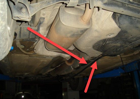

Merhaba,
Arabanın alt kısmında depodan ön motora kadar çekilen tesisat . LPG li araçlarda yeni taktıran varsa takılırken görmüştür, depo ile motor arasındaki tesisatın Spiral boru ile çekilen işlem. O üçlü tesisatın spiral boru içerisinde olmaması gerekiyormuş.
Örnek resim internette buldum. Ekliyorum.
Bilgilerinize

Babamın lpg li olan arabasının önceki muayenesinde o borular açıktan gidiyordu, Tüvtürk muayene istasyonunda o boruların spiral boru içerisine alınması gerektiği söylendi ve gittik, sanayide ilgili işlemi yaptırdık.
Şimdi de o boruyu söktürmemiz gerektiğini söylüyorlar.
Halbuki görsellerden de görüleceği üzere gayet muntazam bir görüntüsü var. Keşke söktürülmese, ya da içerisinden geçen kabloyu haricen bir boru içerisine aldırsalar.
Yorum bağlantısı
O borunun sökülme hadisesi şöyle aslında. Normalde spiral borunun içinden giden boru tek parça yani eksiz ve yamasız olması lazım. Çünkü içinden lpg geçiyor olsa bir ek ve yama ordan sıkıntıya sebep olur bu yüzden de bir çok tehlike ortaya çıkar. İşte bunları düşünmeyen usta görünümlü kasap 1 metre fazla boru harcamamak için o boruya yama yapıp spiral borudan geçirmiş ve bu olay tespit edilince bundan sonrakiler spiral boru içine alıp gizlemesin diye spiral borudan geçirmeyi yasaklamışlar. Bizde insan hayatı çok ucuz olduğu için ve insan hayatıyla oynamak kolay olduğu için malesef bunlarla karşılaşıyoruz.
