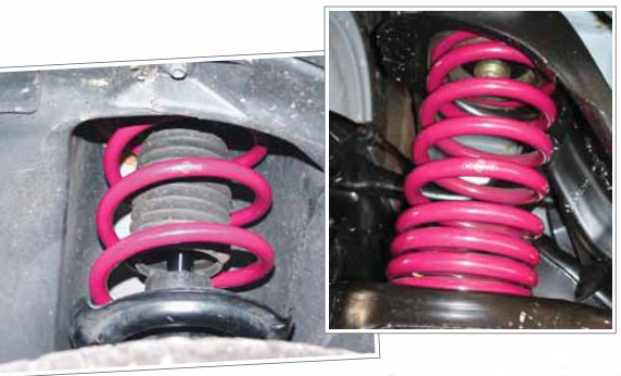

Arabama  1 ay önce vogtland yay taktım. Kodu aracıma uygun ama bugün arabama yazlık temizlik yaparken arka yayların  yazıların ters yazdığını fark ettim
malüm spor yaylarda baklalar üst üste biner.
yabancı forumlarda baktığımda üst üste binen baklaların üst tarafta olduğunu gördüm ama bende ise resimdeki çizili yerlerde üst üste binmiş ben yayların ters takıldığını düşünüyorum sizin görüsleriniz nedir

Öncelikle uygun ürün kodu bu: 953118 (Mk3 1.6, 2.0 benzinli ve 1.6 dizel)
Senin aldığın Focus mk2 için ve TÜV onayı yok.953123 ise tabii o öyle okudum. 122 ise sorun yok.
Ön ve arka görünümü şöyle olmalı, montaj kılavuzu aradım bulamadım. Yazının tersliği vs yanıltabilir.

Yakup abi yalnız benim yaylarımda 953118 ürün kodu
--1 dakika sonra eklendi--
Mk2 ile mk3 arka yay kodları aynı sadece önler değişik oluyor özellikle alırken dikkat ettim.
