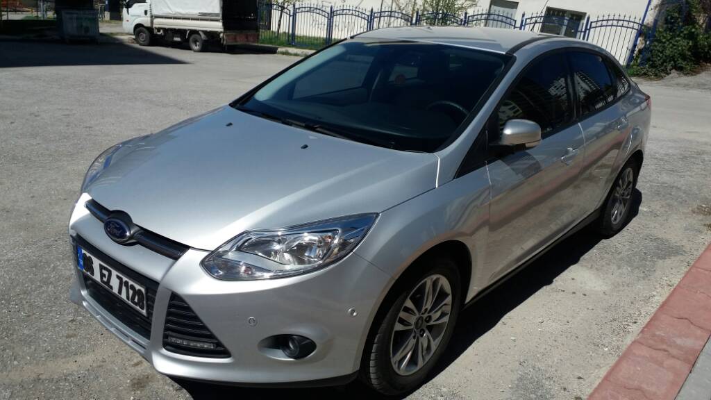

Bahattin S Oluşturma zamanı: Haziran 4, 2017 Raporla Share Oluşturma zamanı: Haziran 4, 2017 Focus 3 Park Lambalari Çalışmadan Yanıyor Araba Çalışınca Sol Taraf On ve Arka Lambalar Yanmiyor Neden Acaba Yardimci Olursaniz Sevinirim Steyle Yorum bağlantısı Diğer sitelerde paylaş More sharing options...
0 Bahattin S Yanıtlama zamanı: Haziran 4, 2017 Yazar Raporla Share Yanıtlama zamanı: Haziran 4, 2017 Gunduz ledi var ondan sonra oldu Yorum bağlantısı Diğer sitelerde paylaş More sharing options...
0 Yakup Ç. A. Yanıtlama zamanı: Haziran 4, 2017 Raporla Share Yanıtlama zamanı: Haziran 4, 2017 Sorunu net şekilde anlatabilir misiniz? Ben anlayamadım. Yorum bağlantısı Diğer sitelerde paylaş More sharing options...
0 Bahattin S Yanıtlama zamanı: Haziran 4, 2017 Yazar Raporla Share Yanıtlama zamanı: Haziran 4, 2017 Park lambalari araba çalıştırmadan 4 tanesi yanıyor arabayi calistirdiktan sonra sağ taraf on ve arka park lambalari yanmiyor Yorum bağlantısı Diğer sitelerde paylaş More sharing options...
0 Yakup Ç. A. Yanıtlama zamanı: Haziran 4, 2017 Raporla Share Yanıtlama zamanı: Haziran 4, 2017 Tam tersi olsa, özellik arızası var diyebilirdim. (Kontak kapatılır, sinyal kolu ile tek taraf aktif edilir vs vs) Bu durumda farklı bir arıza var belli ki, elektronik herhangi bir müdahale var mı araca? Yoksa yetkili bir servise veya benzeri yer uğramanızda fayda var. Yarın farklı bir elektronik arıza ortaya çıkabilir. Yorum bağlantısı Diğer sitelerde paylaş More sharing options...
0 Yakup Ç. A. Yanıtlama zamanı: Haziran 4, 2017 Raporla Share Yanıtlama zamanı: Haziran 4, 2017 4 dakika önce, Bahattin S yazdı: Gunduz ledi var ondan sonra oldu O zaman sorun bu, montajı kontrol ettirin çözerler muhtemelen. Yorum bağlantısı Diğer sitelerde paylaş More sharing options...
0 Ozan Kar Yanıtlama zamanı: Haziran 5, 2017 Raporla Share Yanıtlama zamanı: Haziran 5, 2017 4 saat önce, Bahattin S yazdı: Gunduz ledi var ondan sonra oldu onun kontrol ünitesi dandik. rölesi varsa bobin arasına diyot eklenmesi lazım. yoksa başka bi şekilde ters akım oluşturup bu soruna neden oluyor. Yorum bağlantısı Diğer sitelerde paylaş More sharing options...
