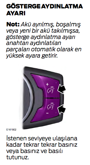

Aydınlatma düğmesi far anahtarının yanında, sis farlarıyla aynı devre üzerinde. + ya da - tuşlarınıa bastığınıda ekranda ayarlanan düzeyi gösteren bir ölçek çıkması lazım. Bu çıkıyor mu? Çıkmıyorsa tuşlar ya da soket ile ilgili bir sıkıtı olabilir. Çıkıyor ama aydınlatmada farklılık olmuyorsa, yazılımsal bir problem vs. olabilir. Her halükarda servise gitmekte fayda.

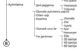

Ayar şurada; Araç ayarları -> Farlar/Aydınlatma -> Karartma -> Otomatik/Manuel
Daha sonra bu düğmeler ile ayarlanıyor.
