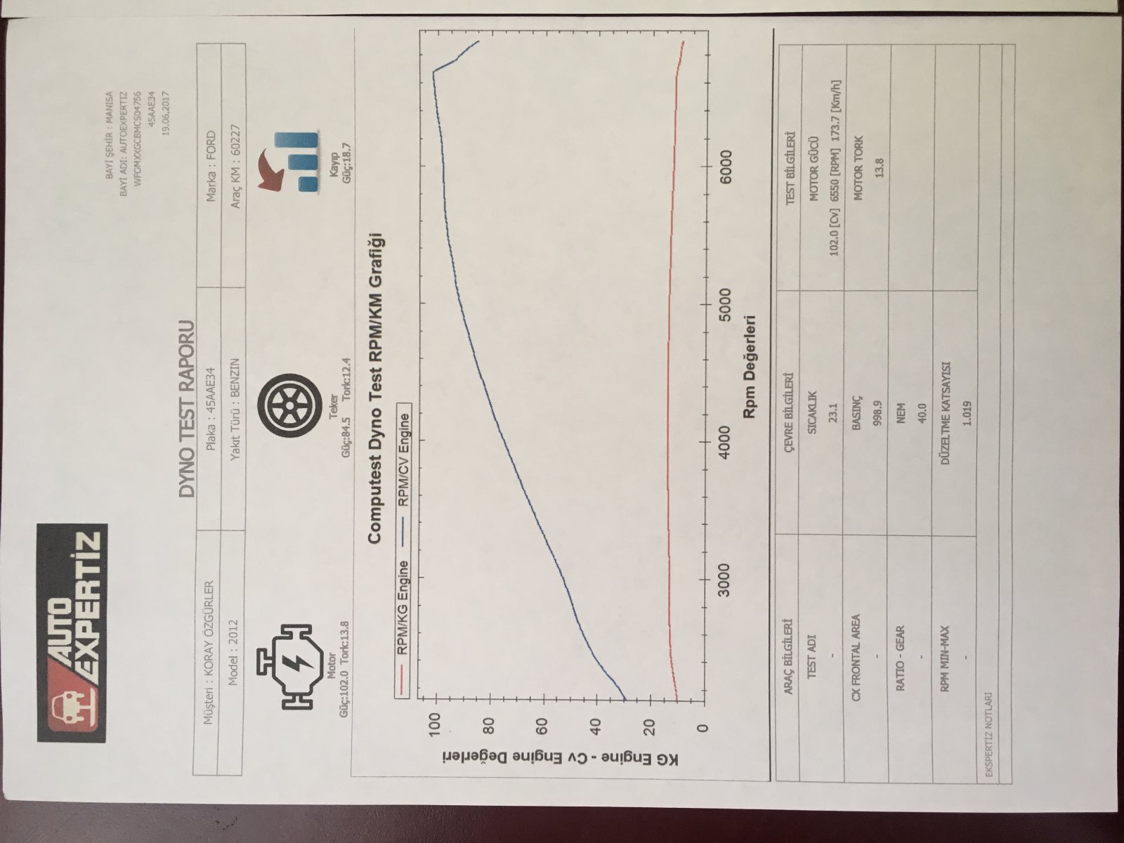

Pazartesi günü arabamı ekspertize götürdüm çıkan motor değerleri beni haliyle üzdü. 2012 model 60000km ford focus ecoboost 1.0 için normal mi bu değer? Değilse ne yapmalıyım?
Y eksenin birimi kW olabilir mi? Öyleyse 0,745'e bölmeniz lazım
hayır,  buradaki güç birimi cv ...şöval vapor (buhar beygiri mi ne tam hatırlayamadım) öyle birşeydi . aşağı yukarı hp ye yakın.. fransızlar kullanır
hiç duymamıştım cheval vapeur'dan geliyormuş. 1 CV = 0,9859 HP
"Dyno" sistemlerinde mekanikten yazılıma sonucu değiştirebilecek o kadar çok faktör var ki güvenilir kabul edilmeleri çok zor.
Değişimi göstermesi açısından aynı alette aynı koşullarda öncesi sonrası değerlendirmeleri bir nebze doğru kabul edilebilir ve anlamlı olabilir.
Hissedilir bir performans eksikliği yoksa dert etmeye gerek yok.

Ateşleme ve hava emiş üniteleri, benzin kalitesi, ölçüm yapan cihazın güvenilirliği vb.. çok faktör varken dert etmeyin o değeri. Ölçümlerde motor yüzdesi (ne demekse, motorun kalan ömrünü ölçüyorlar galiba!) yazan birçok güvenilir olmayan oto test merkezleri mevcut. Çalışması, gaz tepkileri normal ve bakımlarını yapıyorsanız umarsamayın bile.
Motor mis gibi lineer şekilde 6600 devire kadar güç üretmiş, iyi devirleniyormuş, hoşuma gitti.

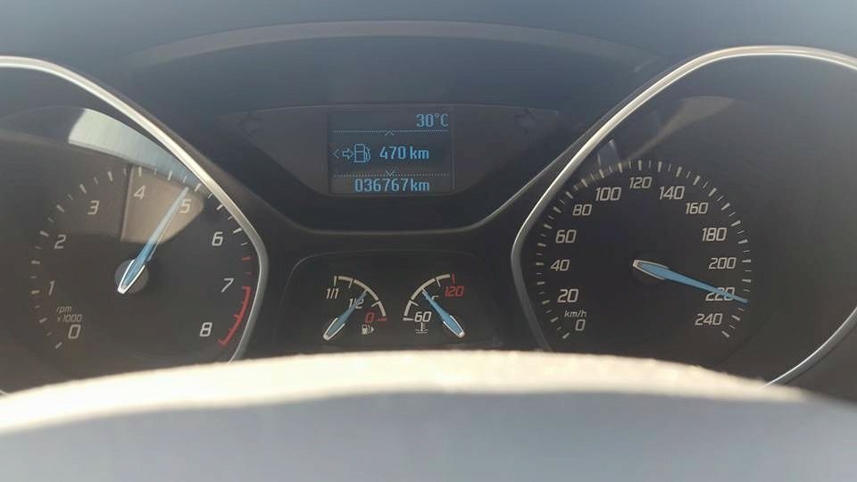

Bir saat önce, Koray Özgürler yazdı:
Bu permonsı bir daha yakalayamadım bir daha. İlaveten 160 km/h zar zor çıkıyor araba şu aralar
Dyno verisi çok önemli değil.Ama arabanız düz yolda 160km/h gibi bir hıza zor çıkıyorsa bir sorun vardır büyük ihtimal.Yokuş yukarı yolda dahi o süratlere pek zorlanmadan çıkmanız lazım.Servise uğrasanız fena olmaz.
Bu dyno cihazlarına neden bu kadar rağbet var anlamış değilim. 125 ps denilen motor gücü dyno ise tekerden olcum yapıyor. Arada bir sürü aktarma organı kayıplar dişli oranları vs derken böyle sonuç çıkıyor. Birde cihazların kalibrasyonu nedir ne kadar sapma ile olcum yapıyor ona bakmak lazım.
3 dakika önce, Metin Deniz yazdı:
İyi de onun hesaplanması mümkün, bize sunulan hem motor istersen teker. Sorun o değil, sorun kalibresi ve doğru yapılmaması.
