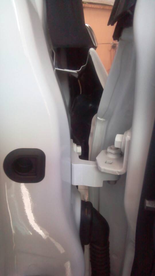

Yolcu tarafında tampon içerisindeki bu siyah köpük malzeme yerinden çıkmış. Biraz sürat yapınca ses yapıyor. Hem yol sesi hemde bu parçayı rüzgar çamurluk içerisinde oynatıp ses yapıyor. Takmaya çalıştım fakat olmadı. Konu hakkında bilgisi olan paylaşır ise sevinirim. Şimdiden teşekkürler.

Aracı kriko ile kaldırıp, tekeri söküp davlumbazı çok rahat kendiniz de çıkarabilirsiniz. Kırılacak bir şeyi yok. Tıkır tıkır çıkıyor bütün klipsler. Sonra o yalıtım malzemesini yerine oturtup arkadan uygun bir yapıştırıcı ile yapıştırırsanız çiçek gibi olur. Yapıştırıcı olarak bally ve benzeri bir yapıştırıcı işinizi görür.

Teşekkürler verdiğiniz bilgiler için
