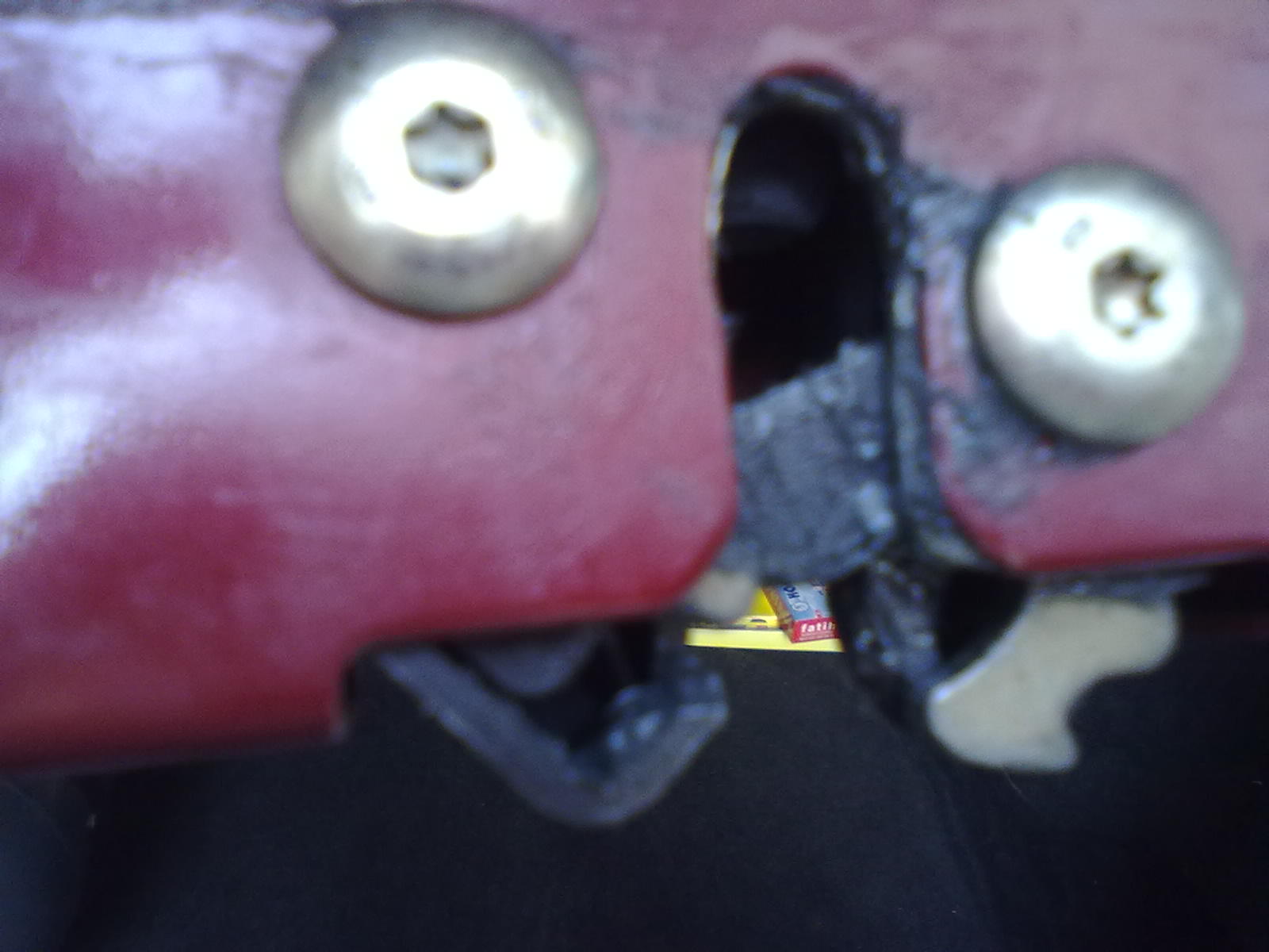

pinkfloyd1453 Oluşturma zamanı: Nisan 19, 2011 Raporla Share Oluşturma zamanı: Nisan 19, 2011 arkadaşlar 2002 ford focusum var arabanın içindeki bagajı açan düğme çalışmıyor araba çalışırken de denedim yine açılmadı neden olabilir acaba acaba bagaj kilidinde bir sorun mu var diye bagaj kilidinin fotolarını gönderdim yardımlarınızı bekliyorum Yorum bağlantısı Diğer sitelerde paylaş More sharing options...
0 Ogün Özemre Yanıtlama zamanı: Nisan 19, 2011 Raporla Share Yanıtlama zamanı: Nisan 19, 2011 Büyük ihtimal sorun içerideki düğmede içerden bagaj açma düğmesi elektrikli düğmemi yoksa Hyundai ve Toyotalarda olduğu gibi tellimi ? Yorum bağlantısı Diğer sitelerde paylaş More sharing options...

0 pinkfloyd1453 Yanıtlama zamanı: Nisan 21, 2011 Yazar Raporla Share Yanıtlama zamanı: Nisan 21, 2011 düğme elektrikli Yorum bağlantısı Diğer sitelerde paylaş More sharing options...
