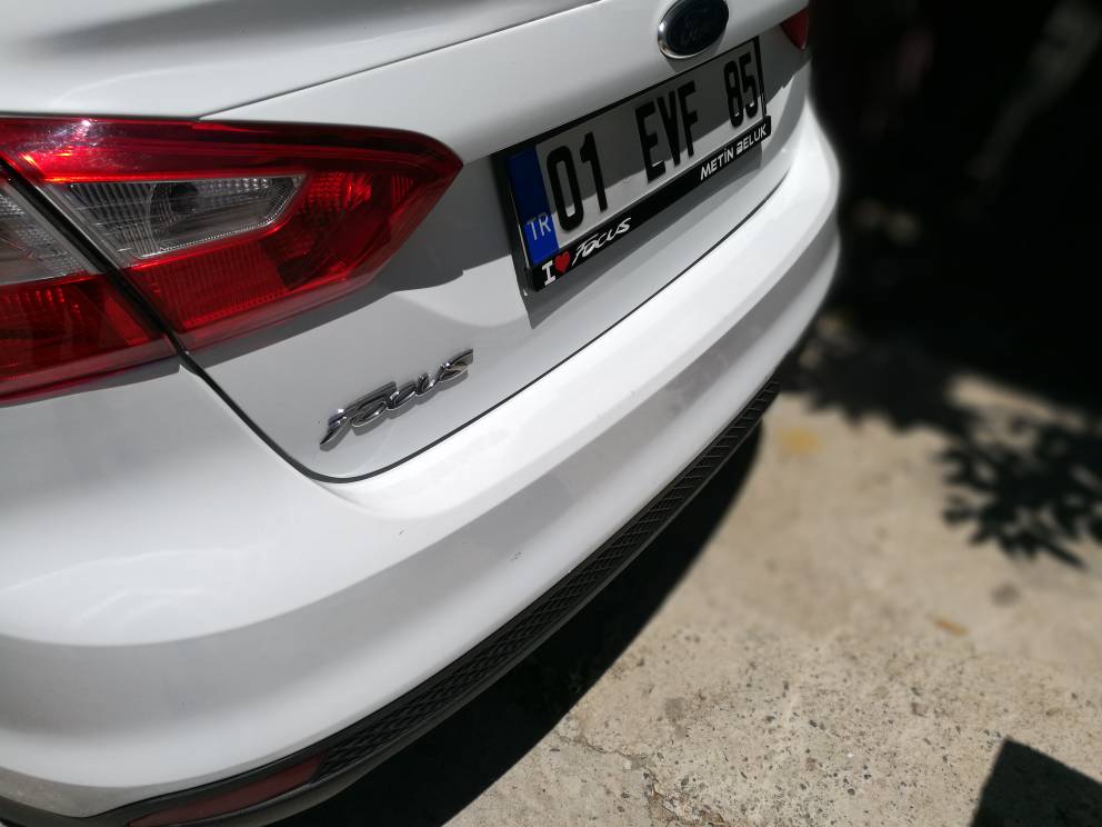

Tayzikli Su Boyayı Kavrattı
Akın Can
Bu soruda 11 cevap bulunuyor
rütuş, yapacak birşey yok..tırnakla kalkmaya meyilli kısımları varsa kazımalı, 1-2 mm daha..
130 bardan fazlasını dik açıyla tutmamak lazım..
daha önce orada taş vuruğu gibi bir şey yokduysa yapmaması lazım normalde. siz suyu yakın tuttum demişsiniz..sizin makina ise herhalde 110-120 bardır..petroldeki para ile kullanılan ise onlar ayarsız, dikkat etmek lazım.
Benim torosumun  arka cam sileceğinin dibinde  böyle küçük bir alan açılmıştı tazyikli su ile yıkarken 3-4 cm açıldı. Müdahale yapılmadığı sürece  tazyikli su ile yıkanıldığı zaman  o bölgede açılmalar olacaktır.
6 saat önce, Metin Beluk yazdı:

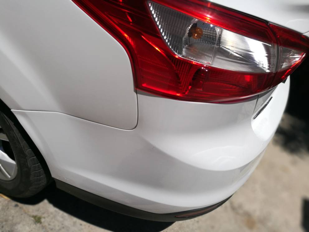

Aynı durum bende de oldu. Oto yıkamaci da arka tampomda 5 cm kadar boya kalktı. Tabi sorumluluk almıyorlar. Ben birşey yaptirmadim. Siz çözüm buldugunuzda bilgi verirseniz sevinirim. Geçmiş olsun.
Peki acılma yaptı mı

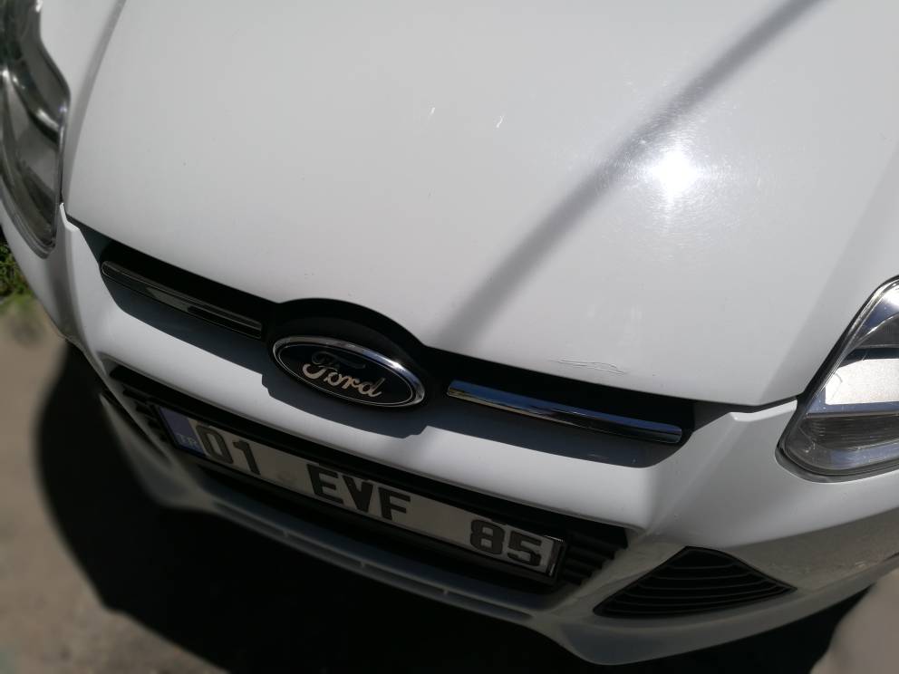

Özellikle motor kaputunun ucu bükülmüş tu. Duzeltme ve rötuş yapıldı. Eskisinden iyi oldu. Cok onemsememek lazım. O bölgelerin cok küçük islemlerden dolayi boyalı görünmesinden iyidir.
Ayrıca arka tamponda boya kalkmasi vardı. Yikamada oldu. Onuda hallettik çok şükür. Sağolsun usta para bile almadi :)
