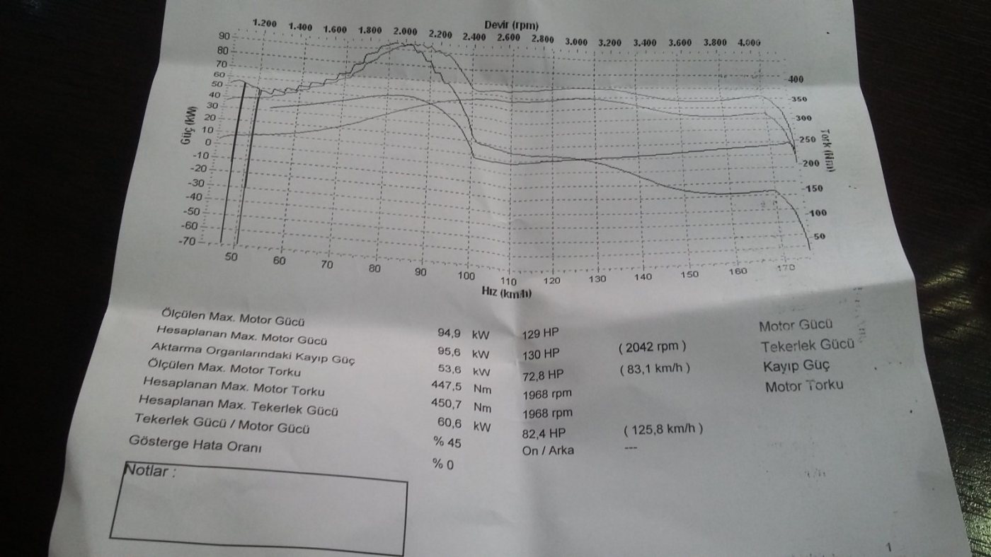

Özgür nail Oluşturma zamanı: Temmuz 5, 2017 Raporla Share Oluşturma zamanı: Temmuz 5, 2017 merhaba arkadaşlar bugün aracı motoru dyno teste götürdüm turbo gayet iyi dendi enjektörlere ayar yaptırılması lazım birde baskı balata değiştirilmesi tavsie edildi neden gittim sanki bu aralar araç çekişinde bi zorlanma hissettim yb vites yükseltme uyarısında arac yığılıyor du sonra ben kendi bildiğim gibi davranmaya başladım resimde test sonucu çok anlamadığım için yorumlarınız nedir enjektör ayarı maliyet aşşağı yukarı ne tutar tabi birde güvenebilceğimiz ankarada neresi teşekkürler Yorum bağlantısı Diğer sitelerde paylaş More sharing options...

Yakup Ç. A. Yanıtlama zamanı: Temmuz 5, 2017 Raporla Share Yanıtlama zamanı: Temmuz 5, 2017 Bu tür test sonuçlarının çok önemi yok. Yetkili servisleri öneririm, daha fazla servis yorumları için ,geçmiş konulardan eski yorumlara ulaşmak mümkündür 1 Yorum bağlantısı Diğer sitelerde paylaş More sharing options...
Cem Boneval Yanıtlama zamanı: Temmuz 5, 2017 Raporla Share Yanıtlama zamanı: Temmuz 5, 2017 5 yaşında dizel bir Focus aracınız var anladığım kadarı ile. Paylaştığınız belgeye göre motor fabrika çıkışı olduğundan güçlü görünüyor, tork değeri müthiş mesela, yani tanısal hiç bir değeri yok. Size yaptıkları önerileri bu verilere göre yapmış olmalarına imkan yok. Aracın kilometresi, bakım ve kullanım şartlarını bilemediğim için genel geçer yazacağım: Performans düşüşü varsa motorda kurumlanma, DPF'de tıkanma, enjektörlerde kirlenme/aşınma olabilir, tabii baskı balata da aşınmış olabilir. İlk iş yarım saat üzerinde 3500 dd civarında kalacak şekilde uzun yol yapın, şikayetiniz devam ediyorsa servise başvurun. 1 Yorum bağlantısı Diğer sitelerde paylaş More sharing options...
Servet Ö. Yanıtlama zamanı: Temmuz 5, 2017 Raporla Share Yanıtlama zamanı: Temmuz 5, 2017 Grafiklere bakıp doğru bir ölçüm yapılmadığını söyleyebilirim. Eğriler garip ve anlamsız. Yorum bağlantısı Diğer sitelerde paylaş More sharing options...
