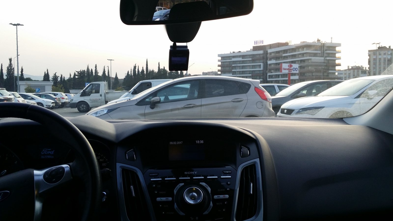

Benim aracımdada orjinal sony sistem var.Fotodaki araç benim.Telefonunuz bluetooth ile teybinize bağlıyken,diğer arkadaşlarında dediği gibi birkaç kere aux düğmesine basacaksınız.Ekranda BT AUDIO gibi bişey yazacak.Teybiniz BT AUDIO'dayken telefonunuzdaki tüm sesleri araç hoparlörlerinden duyarsınız.Youtube,whatsapp bildirim sesi,sms sesi,telefondaki navigasyonun yol tarifi sesi hatta yazı yazarkenki tuş seslerine varıncaya kadar tüm sesler araçtan gelir.Ama dediğim gibi AUX tuşundan BT AUDIO moduna alacaksınız teybi.
20170209_180705.jpg.a8e9f3195e7d6848b298a877a1a35a70.thumb.jpg.a2d49fc1d35b9e5ca151a4f8402759ab.jpg
