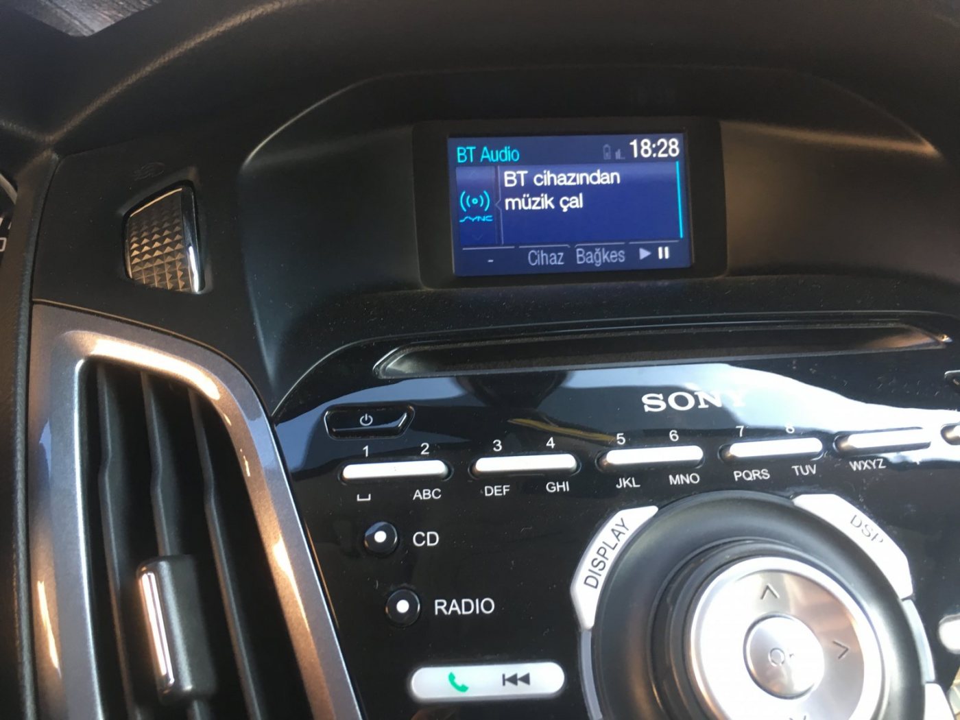

Merhabalar; Arabamda Sony teyp var. Bluetooth bağlantısını yapıyor telefon görüşmemi yapıyorum fakat vide ses ya da telefon uygulamaları üzerinden medya seslerini araca gönderimiyorum. Örneğin youtube dan müzik açıyorum telefonun sesi yok araçtanda ses çıkmıyor. Usb ya da aux dan bağlanırsam herşey normal. Bu konuda yardım istiyorum teyp tesmini paylaşıyorum, bu ekran varken alt resimlerdeki givi navigasyon çalışabiliyor mu ?? Trşekkürler.

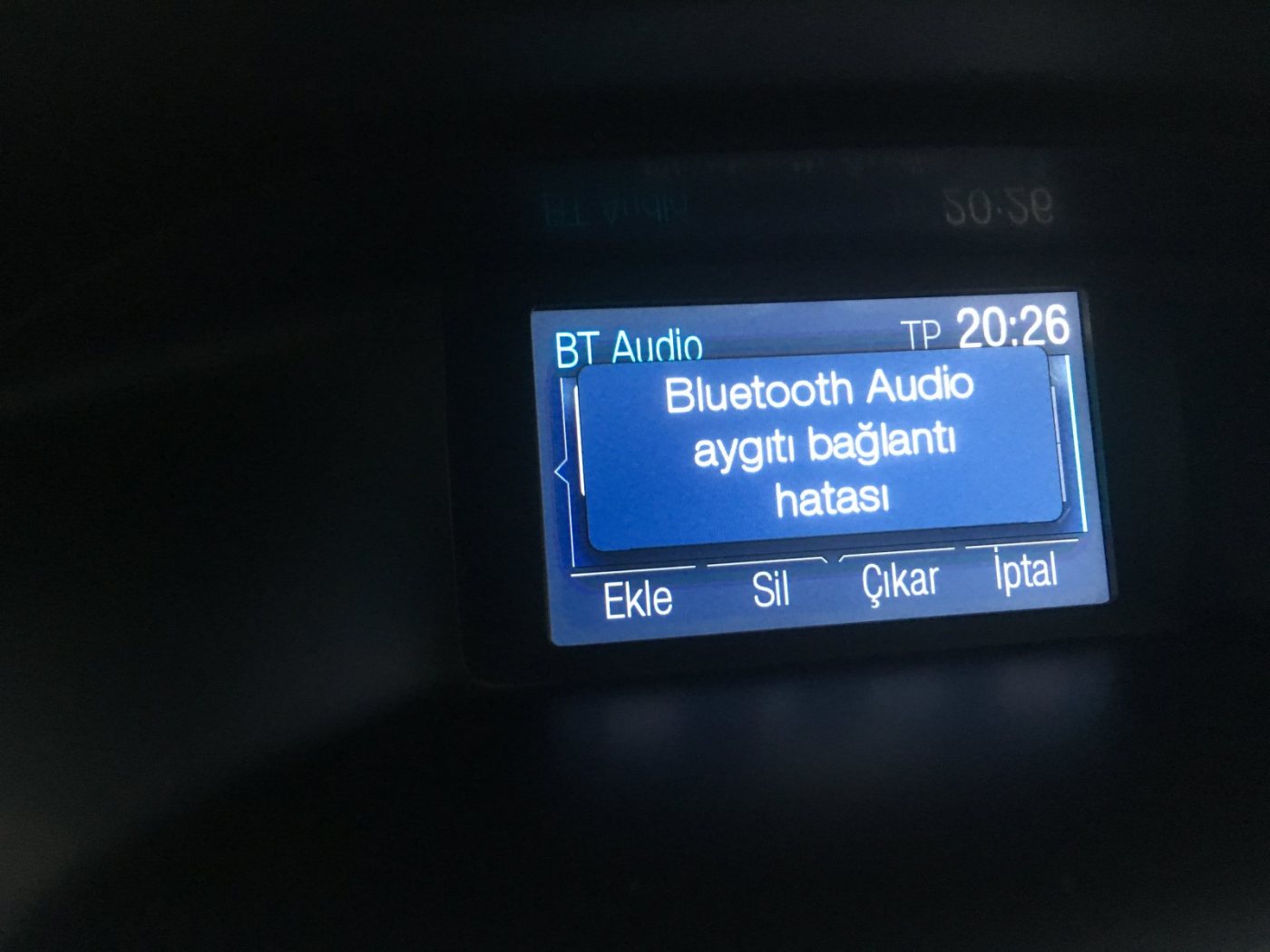

Arkadaşlar en son bu hatayı aldım

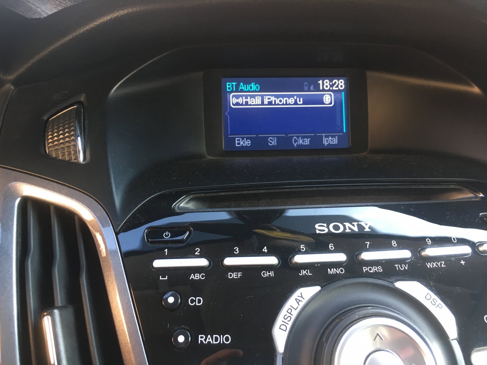

arabadan cihazı silin. telefondan da unut diyin tekrar bağlayıp deneyin. 2. fotoğraftaki gibi olduğunda çalıyor olması lazım.
ps. navi yok aracınızda.
Evet hocam bastım ama olmuyor
O zaman teybin menüsünden bi fabrika ayarlarını deneyin. Çözülmezse sync modülünün sigortasını bi çıkartıp takın resetlensin teyp. Bir de öyle deneyin. Bu arada cihaz aracın orj teybi değil mi. Smart paket yani araç.
