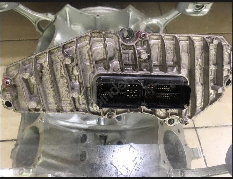

Arkadaslar herkese merhaba, 2013 focus 3 trendX powershift 57 binde Prince LPG li aracım var. Dün Antalyadan tatilden dönerken (43-44 dereceydi hava sıcaklığı)aracımın vites geçişlerinde sarsıntı yapmaya başladı, 90-100 km hızla giderken sanki arac boştaymış gibi davrandığı durumlar oldu, dolayısıyla gaz da yememeye başladı, vites geçişlerindeki düzensizlikten ötürü. kırmızı ışığa yaklaşırken vuruntu tarzı ses gelmeye başladı:( Bucakta Ford servisine girdim, Güncelleme yapmaya çalıştılar olmadı. bugun TCM beyni, şanzıman beyniymiş, değişmesi gerektiğini söylediler, garanti için başvuru yaptıklarını p.tesi sonuçlanacağını bildirdiler. bu durumda;
1- bu durumlar başına gelip beyin değiştiren var mı? Devamında araçtaki sıkıntılar gitti mi?
2- garantiye girmezse 7000 TL civarındaymış bu malzeme, garantiye sokmak için herhangi bir şansım var mı?
3- Beyin değil de başka bir arıza olması şansı var mı?
Teşekkürler...

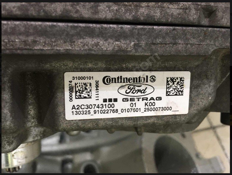

Çekiciyle servise gittim. Emareler tmc arızasını gösteriyor. İkame araç kalmamış ellerinde. Eğer kullanırsam daha büyük sorunlara; bi anda trafikte araç boşa alması, kitlemesi gibi sorunlar çıkrmış. Resimden baktım tcm o fakat kod yeri farklı geldi. Daha detay resim ya da kod atarmısınız?
Merhaba Teoman bey işin kötüsü bende herhangi bir arıza ışığı felan da yanmadı, göstergelerde problem yok. aracın çalışmasında da problem yok. resimleri netten buldum benim arac 2013 model fordun garantiden değiştirip değiştirmeyeceği de muallak, bu arada size de çok geçmiş olsun. Bu otomatik iyi hoş da dikeni de çok:))
