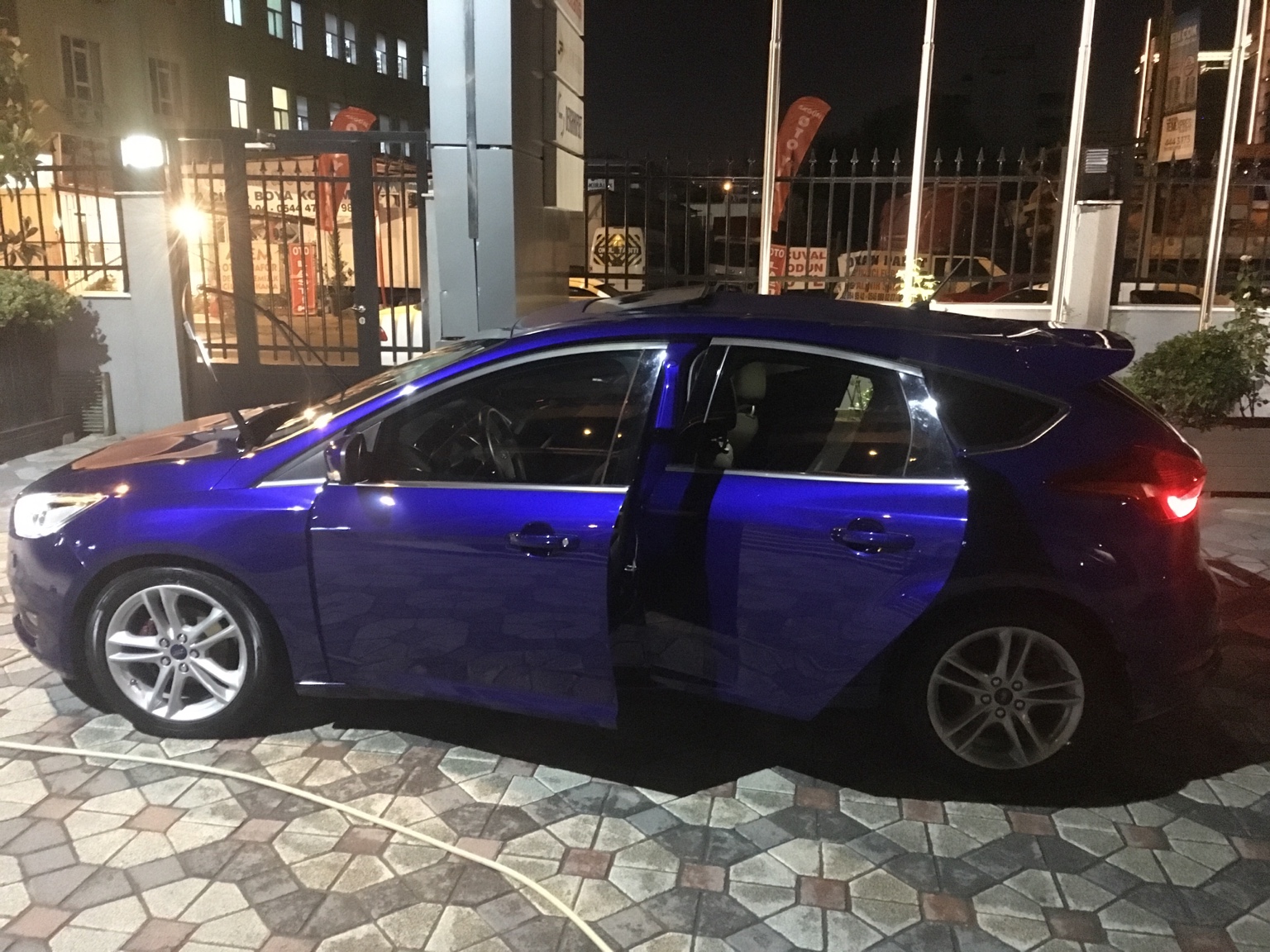

225ler takılıyken hiç foto çekmemişim iyi mi [emoji1] hatta tek foto var elimde oda bu;
Kışlık 215/50/17
Semih hayırlı olsun güzel günlerde kullan :)

Teşekkürler abi sağol.
