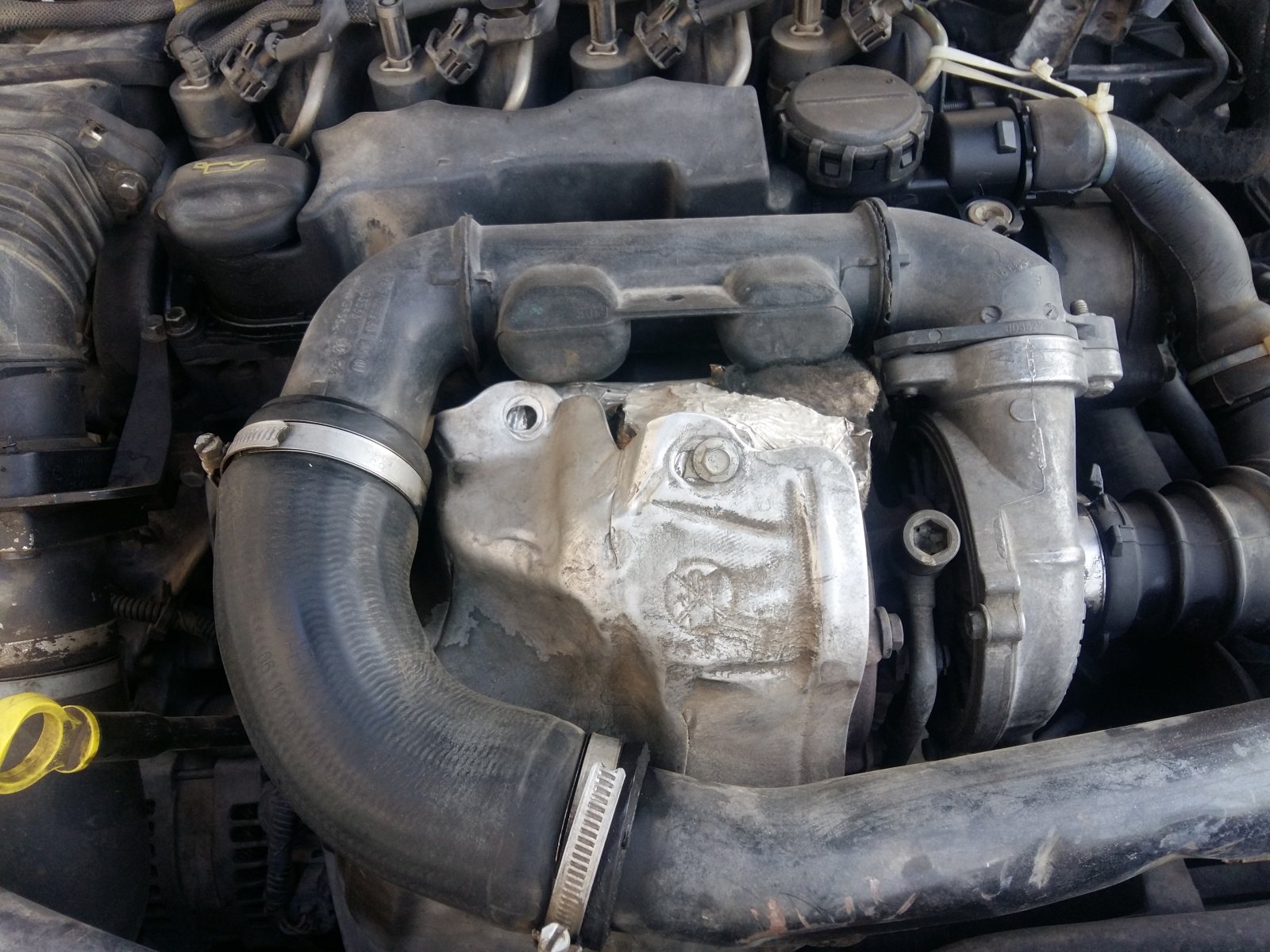

İyi günler arkadaşlar aranıza yeni katildim focus 2 2005 model trend paket aracım var aracın sorunu gaz yememe ve turboyu 2300 devirde açmasi ustaya götürdüm birisi enjektörlerden birisi egsozdan birisi baski balatadan diyor hangisine inanacağıma şaşırdım turbonun hortumlarında da yağ kaçağı var sizce nerden olabilir sorun.

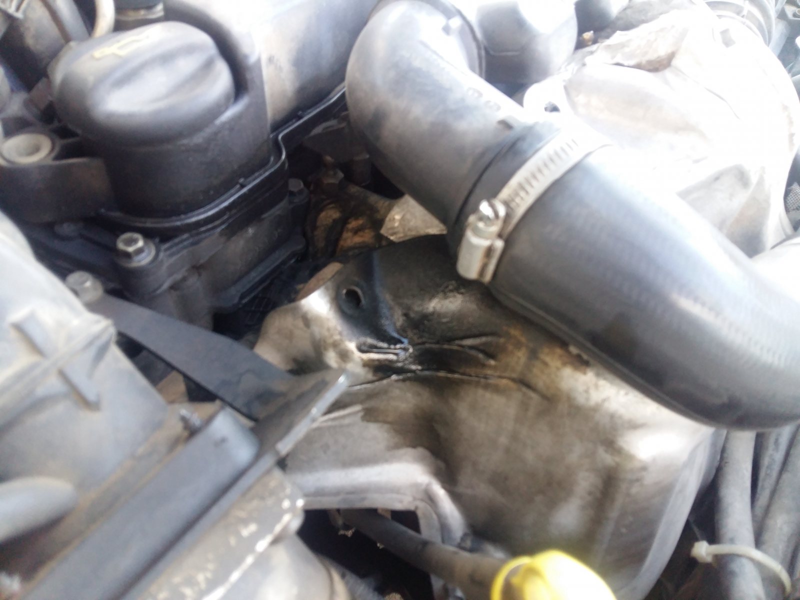

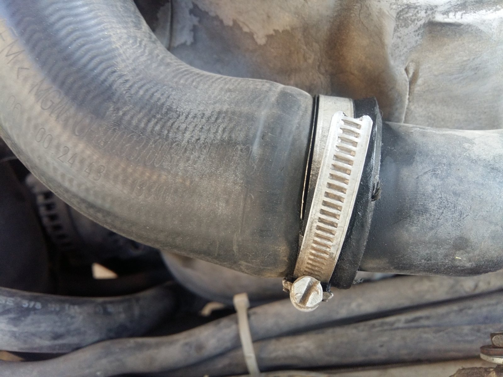

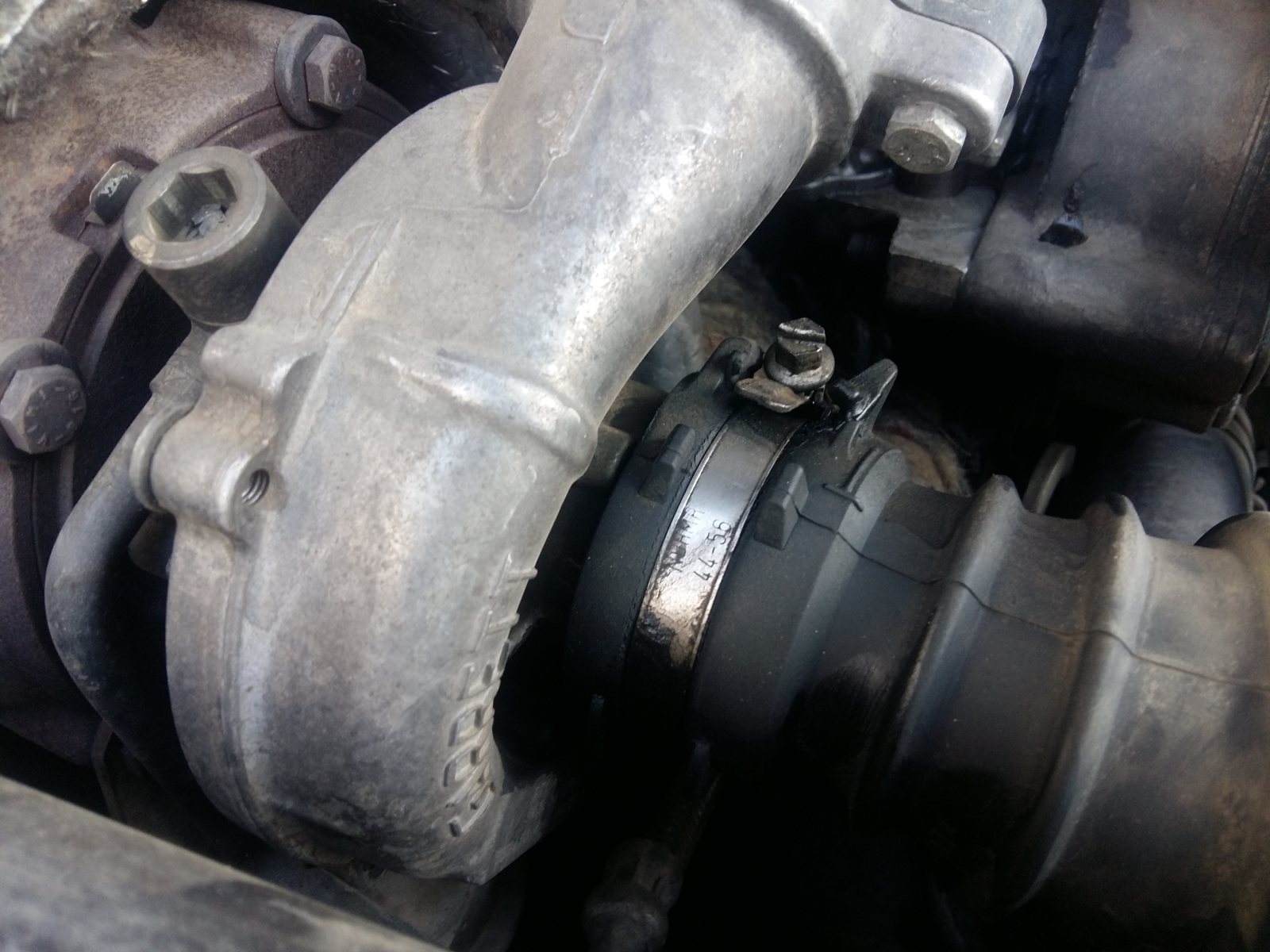

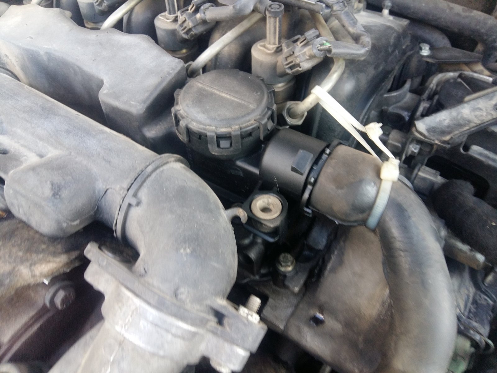

Kurburtor kapagi tarafini o sekilde kablo bagiyla baglayan bir yere arabanizi emanet etmeyin. Emme artinca o boru iyice daralir birakinca genisler. Devamli sekil degistirmekten catlak catlak olmus boru hatta. Birinci probleminiz bu. Boruyu ve kelepcesini degistirin. Ikinci problem turbonun cikisindan intercoolera giden tum borulariniz kaciriyor. Borulari ve hortumlari degistirin. Degisim sirasinda sagda solda gordugunuz tum yag kalintilarini temizleyin. Daha sonra yag kacagi olacak mi izleyin.
--1 minute later eklendi--
Ayrica kurburtorden bu denli yag gelen arabanin EGR sinin dolmama ihtimali pek zayif. Acip temizletin, temizlenmeyecek duzeydeyse eger degistirin. Korleme isine girmeyin.
