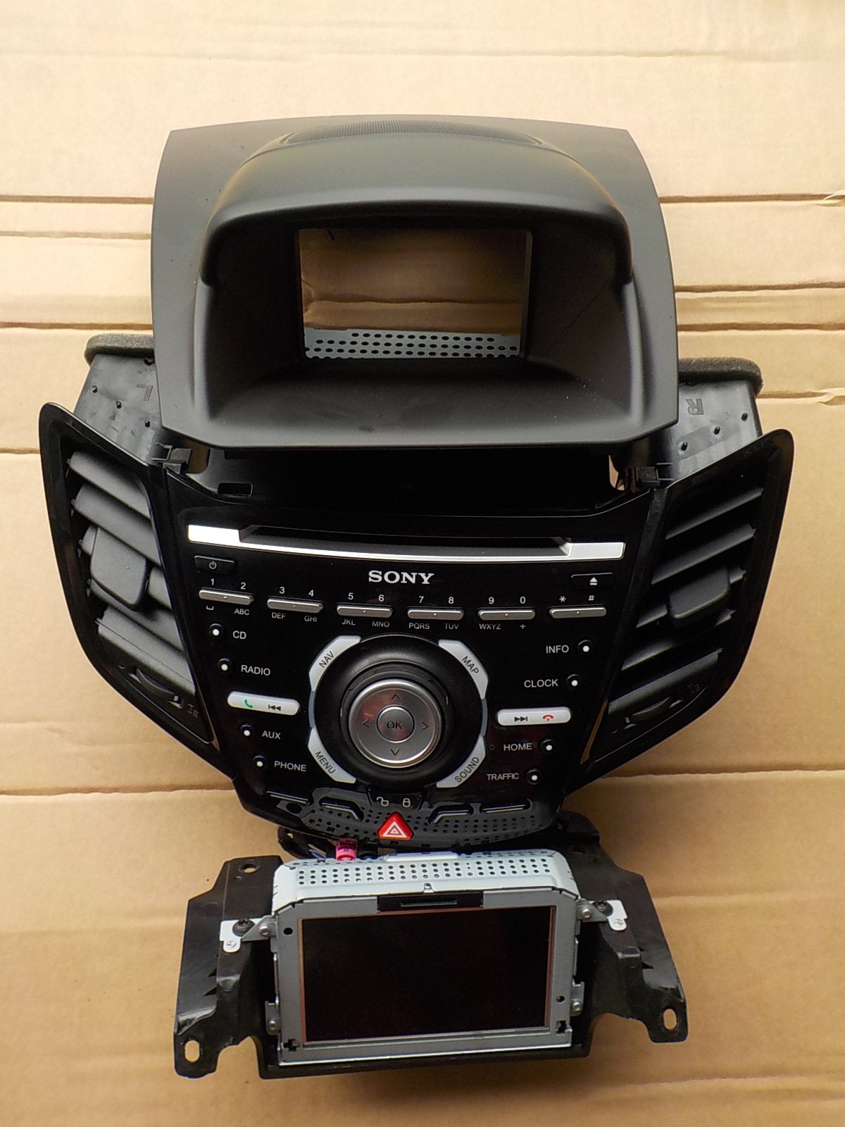

Navi için bu set lazım, kamera için kamera ve braketi gerekli.
Kodlar:
kamera C1BT-19G490-CB
kamera braketi C1BB-19H421-AA
gsp anteni C1BT 19C175-BB
ekran, 5" F1BT 18B955-DB
sony navi panel C1BT 18K811-TA37AE
sony olmayan navi panel C1BT 18K811-CA
5" ekran çerçevesi (chelsea) C1BB A045N56-CC3CK4
5" ekran çerçevesi (siyah) C1BB A045N56-CC35B8
5" ekran tabanı C1BB 18888-AC
Parçalar servisten alınmaz çünkü servis fiyatı tüm parçaların muhtemelen 10 bin liranın üstüne çıkar.
Focus, c-max vs için focccus programını kullanabiliyoruz kamera aktivasyonu ve ekran ayarları için. Fiesta için nasıl olur bilemiyorum. Araştırmak gerekli.
