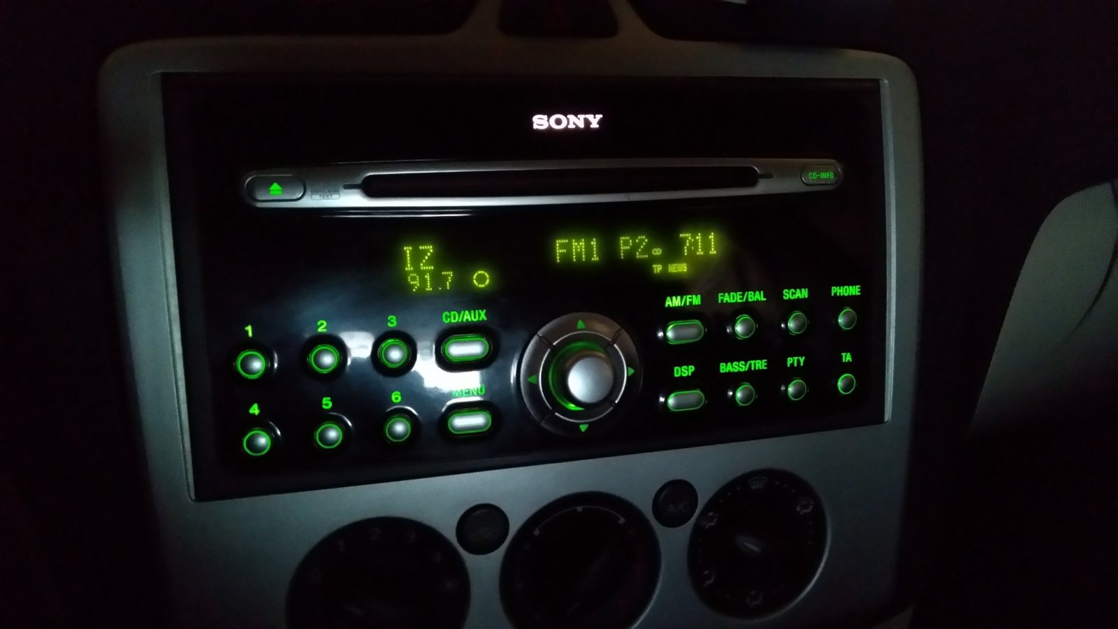

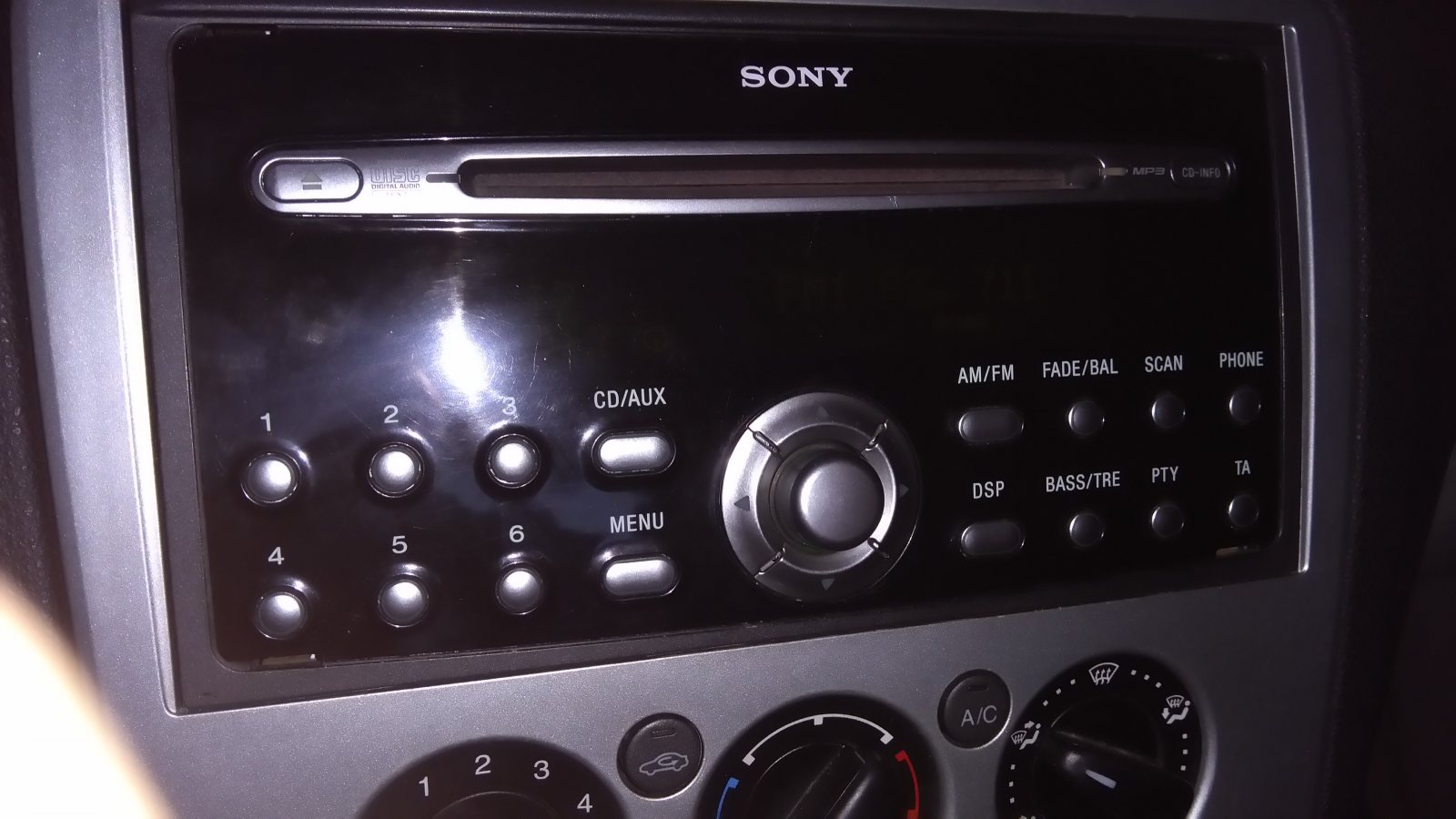

Arkadaşlar selamlar aracı yeni aldım da bu teypden hiç bişey anlamadım bi kaç sorunum var yardımınızı bekliyorum

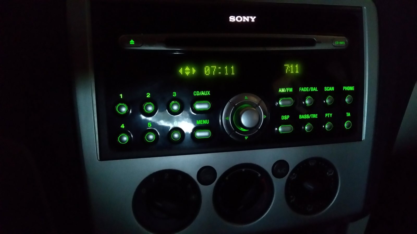

1.Saati ayarlıyomuyorum zor kanat saat ve tarih ayar yerini buldum tarihi ayarlıyom saat bölümüne geçince bana müdahele ettirmiyo gerçi arac bi kaç saat çalışmasa kontağa bastığımda hep farklı saatten devam ediyo tarihte öyle bunu nası ayarlıcam ?
2. kapı hapörlerle ilgi sağ hapörlör çalışıyo diğer 3 çalışmıyo sol arka döşemeyi söktüm hapörler normal gözküyo denemeye başka kolon olmadığı için deneyemedim neyse geri takmadan tesisatcıya gttim teypi kurcaladı ama ben baktım zaten oralara ordaki ön arka sol sağ ayarları tam hatta sadece arkaya verince ses yok teypci sokete kendi bi kolan taktı çalışmadı oraya baktı buraya baktı sonra yenden taktı çalıştı elindeki harici hapörlör,tabiki patlak dedi değişicek neyse dursun dedim döşemeyi geri taktım ama ertesi gün 4 hapörlöründe çalıştığını fark ettim baariz ses açtım baya çok iyi çalıyo iyi dedim güzel ama ertesi gün yine gittti sağ çalışıyo diğer 3 yok sorun nerde olabilir teybi söksem arkadaki bağlantılarla ilgili olabilirmi ?

Bu teyp benim hatırladığım hiç trend paket ile verilmedi. Muhtemelen sonradan takılmış. Sorunların bir çok nedeni olabilir. Ancak tarih sabit kalmıyorsa akü ile ilgili sıkıntı olabilir. Aynı şey hoparlörler için de sözkonusu olabilir.
Aux için ara kablo temin etmelisiniz. Teybin arkasından torpidonun oraya çekilecek. Serviste pahalıdır, ancak çıkmacılardan ya da internetten araştırılıp bulunabilir.
Kullanma klavuzu ford'un sitesinde olmalıi indirip ayarlar için kontrol edin.

  • 5 hafta sonra...
