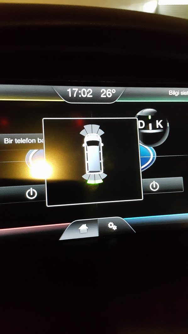

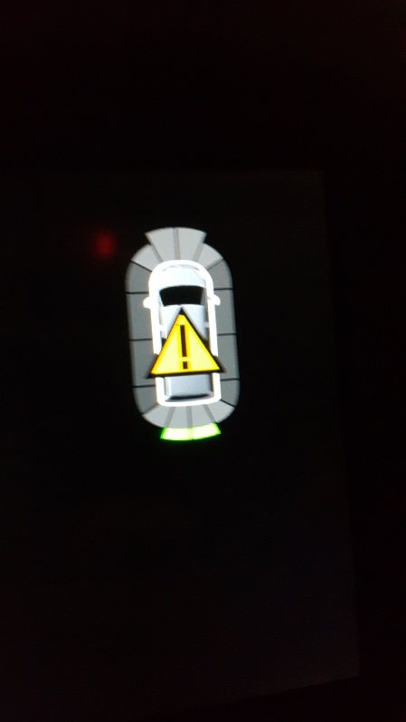

2016 Focus Titanium SW aracım var. Aracı yıkamadan aldıktan sonra aracı park ederken park sensöründe anormallik fark ettim.
En başta park ederken ekranda çıkan park yardımcısında sağ ve sol uzaklık simgelerinin yok olduğunu sonrasında yanlardaki engellerde sensörün çalışmadığını fark ettim.
Otomatik park özelliğinde ekran sembolu olması gerektiği gibi gösteriyor fakat yanları görmediğinden nesneye uzaklıkta gösterdiği yeşil-turuncu-kırmızı renkleri göstermediği gibi ses de vermemekte. Sağ ve sol aynı şekilde. Otomatik park'ı denemedim ne yapacağını bilmediğimden.
Ekteki resimlerden biraz daha açıklayıcı olabilir.
Fikirlerinizi bekliyorum.

Yarın bu sebepten aracımı servise götürecektim. Fakat bu akşam park ederken fark ettim ki. sağ ve sol park yardım göstergesi yarım olmak üzere geri gelmişti. Bir iki tur atıp tekrar park ederken bu sefer tüm etrafın göstergesi gelip, sensör sinyalininde çalışmaya başladığını gördüm.
Sanırım dediğiniz gibi ıslaklıktan bir sorun oluşmuş. Anca kurudu sanırım :)
Teşekkürler.
