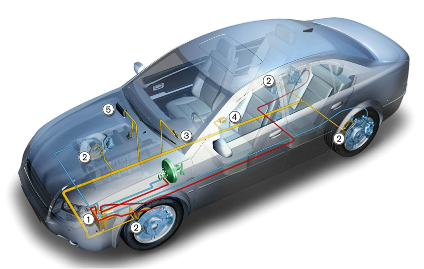

ABS Esp konusunda aynı fikirde değilim nesnel somut bir bilgi yok elimde ama tekerlekteki sensörler abs merkezine dolayısıyla esp ye bilgi verirken 215 tabanla tutuyorum yada kayıyorum veya 205 tabanla tutuyorum yada tersi ( tabiki böyle demiyordur [emoji16]ama kendine tanımlı taban ne ise ona göre veri gönderiyordur.) sen hesabını kitabını buna göre yap diyor olabilir mi?
2 saat önce, Kubilay Yıldırımbayazıt yazdı:
Taban genişliği gerekli bir parametre değil.
1 ESP fren sistemine hidrolik olarak müdahale eder. Müdahalenin yerini ve şiddetini kesintisiz toplanan veriler ayarlar.
2 Dört tekerlekte bulunan sensörler tekerlek devri (hız) ve dönüş yönünü belirler.
3 Direksiyon sisteminden tekerleklerin dönüş açısı saptanır.
4 Vertikal akstaki tüm hareketleri ve yanal ivmelenme bilgisini pozisyon sensörü gönderir.
5 Tüm veriler merkeze de gönderilir ve ECU üzerinden gerekirse tork düşürme ile müdahale edilir.
Bu süreçlerin hiçbirinde taban genişliğinin bir önemi yoktur. Sistem sürekli denetim ile seyir yönünün normal dönüp dönmediğini kontrol eder ve müdahaleyi ona göre sürdürür.
