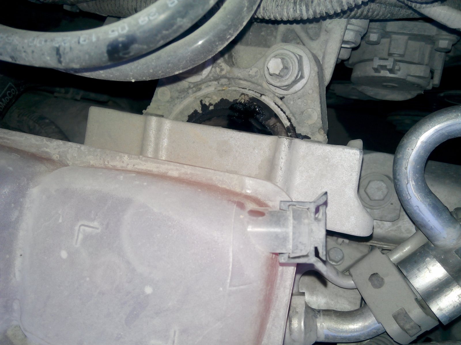

Motor Suyu Deposunun Altında Yağ Kaçağı Var

Herkese cevapları ve ilgilerinden dolayı teşekkür ederim.cuma günü servise gittim ve motor kulagi teşhisini koydular.fotoğrqflarini cekip otosana yolladilar.bir saat sonra ford güvencesi tarafindan değiştirilmesine onay verdiler.toplamda 93 lira aldılar

32 dakika önce, Ozan Kar yazdı:
motor kulağı patlamış.
Ciddi bir problem mi ustam etrafta cok yag yok sanırım yeni patlamış.hemen mi yaptiriyim sehirdisindayim
--1 dakika sonra eklendi--
59 dakika önce, İbrahim su yazdı:
Arabam 2013 focus trend x.. gecen yil garantisi bitmis bende ford guvence ile 2 yil uzattim.acaba bu parca guvence kapsaminda mi
10 saat önce, Özer Aksu yazdı:
Aracınız sadece sarsıntılı çalışır onun dışında bir problem teşkil etmez . Değiştirmeniz tavsiye edilir . %20'sini siz ödersiniz gerisini servis karşılar.
Cevabınız icin tesekkur ederim.memlekete gider gitmez hemen yaptiracam.arabayi hor kullanmiyorum 2013 model araba nasıl da patlior bu takoz kronik sorun mu acaba.neyden kaynaklanmis olabilir.
Birde guvence acaba %20 mi yoksa %30 mu
Kronik demeyelim de belli bir süre sonra dayanamabiliyor . Güvence %20 olarak biliyorum ben .
Benim aracımda da bozulan iki parçadan birisi (diğeri de ön teker bilyası) kronik değil ama zamanla alakalı plastik malzeme çatladığından dolayı yağ sızdırmaya başlıyor. değişim gerekli yalnız serviste pahalıydı 700 küsür liraydı orijinalini 350 ye almıştım parçacıdan.
Şimdi gördüm ek garantiniz var herhalde serviste yapılır.
11 saat önce, Kubilay Yıldırımbayazıt yazdı:
Cevap icin tesekkur edetim ustam.bgun servisi aradim arabayi kontrol edip fotografini cekip otosana yollyacaklarmis.ford guvence kapsaminda mi degil mi karar verilecekmis..acaba ford guvence kapsamindami bu ariza
Yakın zamanda aynı şekilde bende de oldu. Etrafını motor su kabının altını filan kirletmişti, temizledikten sonra farkettim kulak olduğunu ama bir sıkıntı yok titreme biraz fazla ve hala değiştirmedim. Çok bekletmemek mantıklı olabilir.
