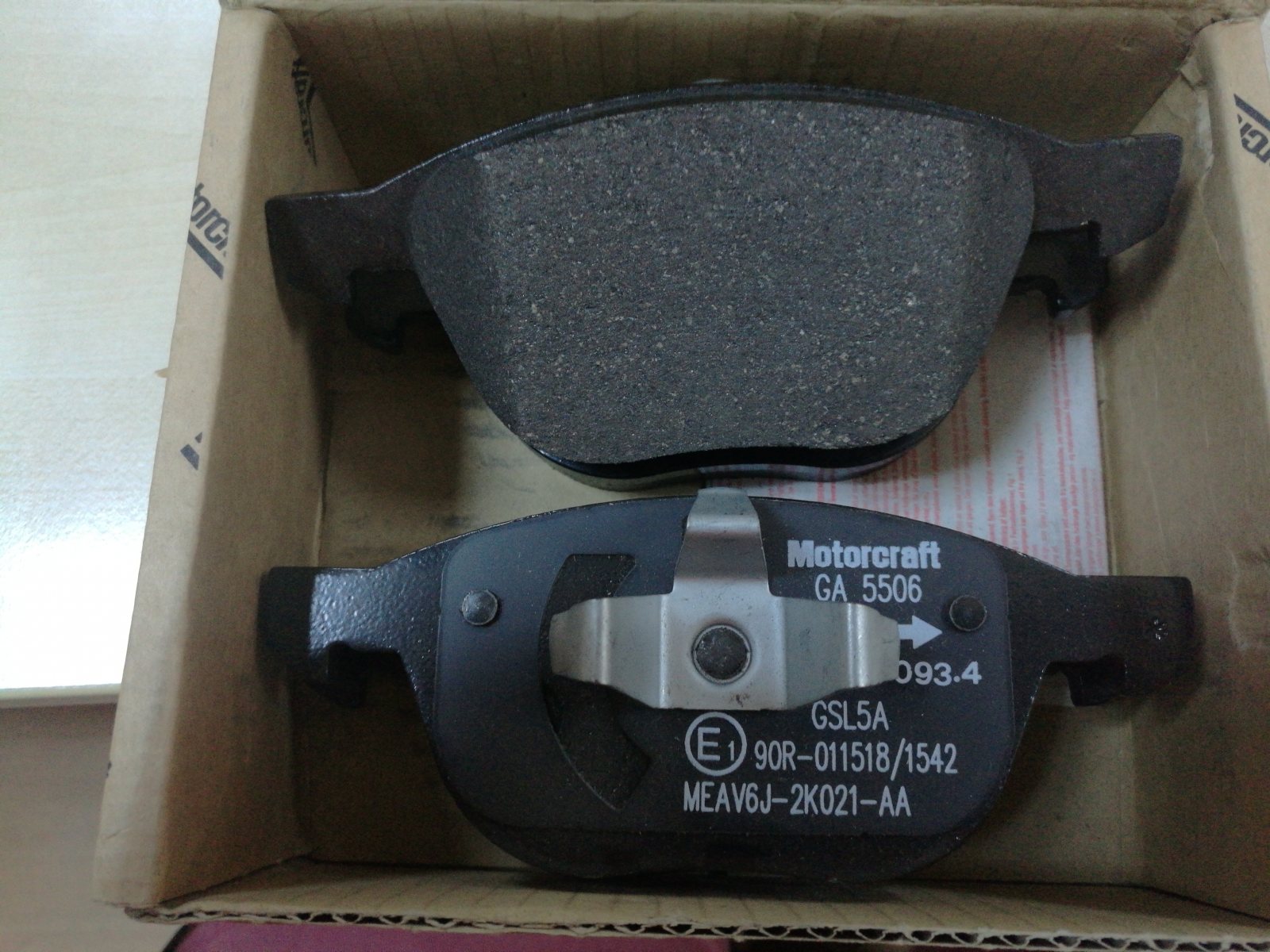

Merhaba, internetten balataları sipariş verdim bugün geldi ama balatanin ortasinda cizgi seklinde bir bosluk olmasi lazım diye hatırlıyorum, acaba bana eski focuslarin balatasimi gonderildi, resimleri telefondan ekledim ama gorunecekmi bilmiyorum, yardımcı olabilirmisiniz,
Ortadaki boşluk her balatada olmuyor.
İşlevsel bir önemi yok.
Aşınma göstergesi olarak kullanılıyor.
Motorcraftlarda yok diye hatırlıyorum.
Parça numarası da doğru.
Kaldı ki bir önceki seri ve C-Max aynı balataları kullanıyor.
Ve evet Doğan'ın yazdığı gibi, kutu üstünde de belirtilmiş.

2011 sonrası gibi algıladım, bu balatalar ötme yaparmı, iade etmelimiyim
16 dakika önce, Selim.Dursun yazdı:
Yeni taktığınız her balata disk yüzeyi ile uyum sağlayana kadar ötme yapabilir.
Yeni alacağınızın yapmayacağının garantisi yoktur.
Özellikle balataların temas ettiği alanın hemen dış yanında kalan pürüzlü aşınmamış ve paslı kalmış alan ses nedeni olabilir.
Zamanla geçer.
Bu kadar kaygılı olmak sağlığa zararlıdır.
