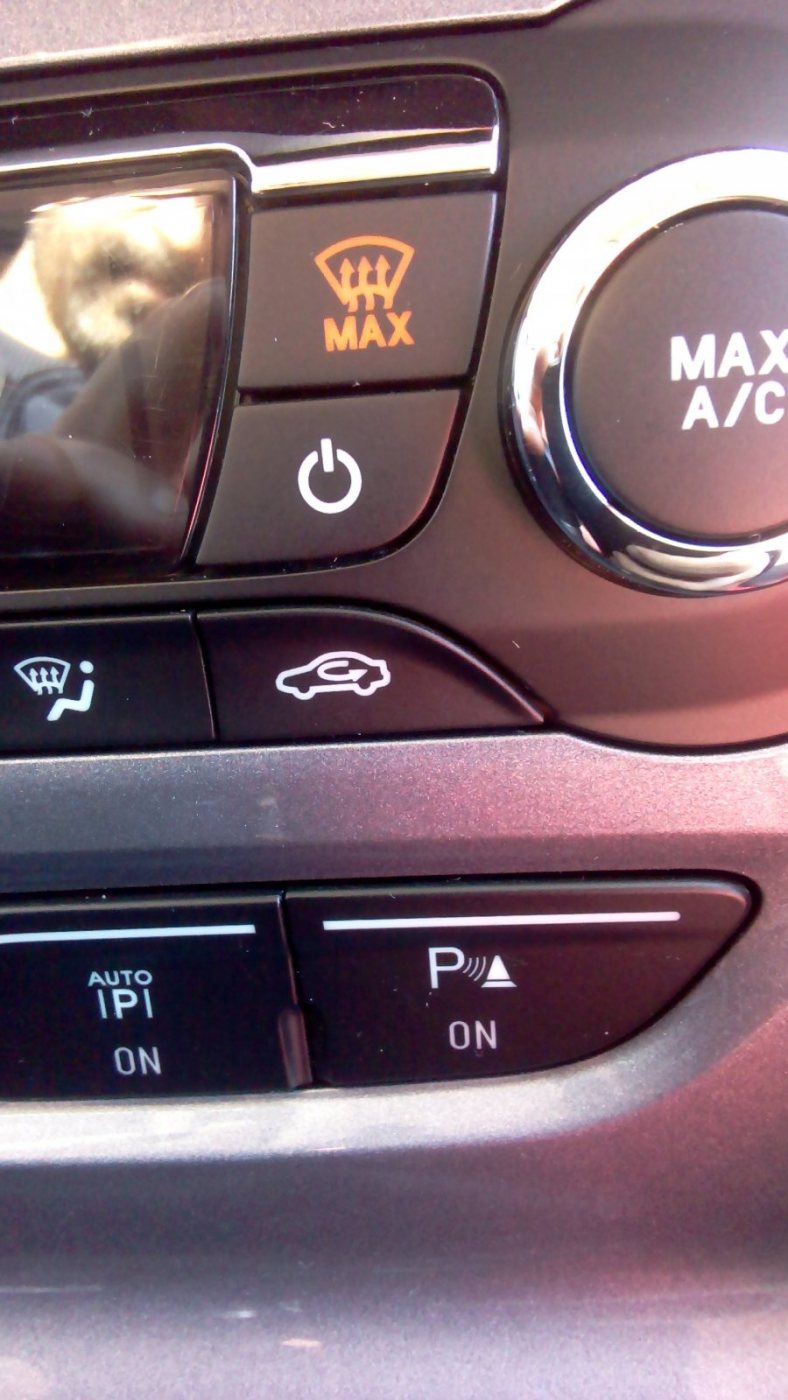

Arkadaşlar bu soru için yeni bir başlık açmak gerek olmadığını düşünerek focus 3 digital klimada içerdeki havayı devir daim yapan düğmeye bastigimda yaklaşık 20 saniye sonra kendiliğinden iptal oluyor. Acep normal mi
Bir saat önce, Ozan Kar yazdı:
nem artınca kapatıyor.
O zaman dış ortam sıcaklığı ile araç içindeki sıcaklığın ters orantılı olması tabi bide içerdekilerin nefesi ile oluşan nem bu fonksiyonun çalışmasını engelliyor. Ama nemi nasıl algılıyor ki
