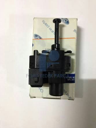

Debriyaj müşürü yerinden çıkmış taktim suan çalışıyor yardimlariniz icin teşekkürler
Müşür nerede ve nasıl bir işlem yaptınız?
Detay/foto verirseniz sıkıntı yaşayan arkadaşlar için kolaylık olur...
Suan disarida oldugum icin aractan cekemedim ama bu resimler daha net bi sekilde gosteriyor debriyaj ve fren pedallarina alttan eğilip baktiginizda soket uçları hemen gözünüze çarpıyor parcanin oturdugu bir demir yuva var oraya geçirip saat yonu de ceviriyorsunuz ve kilitleniyor parca debriyaj pedali bosta oldugunda sensore basiyor otomatik
