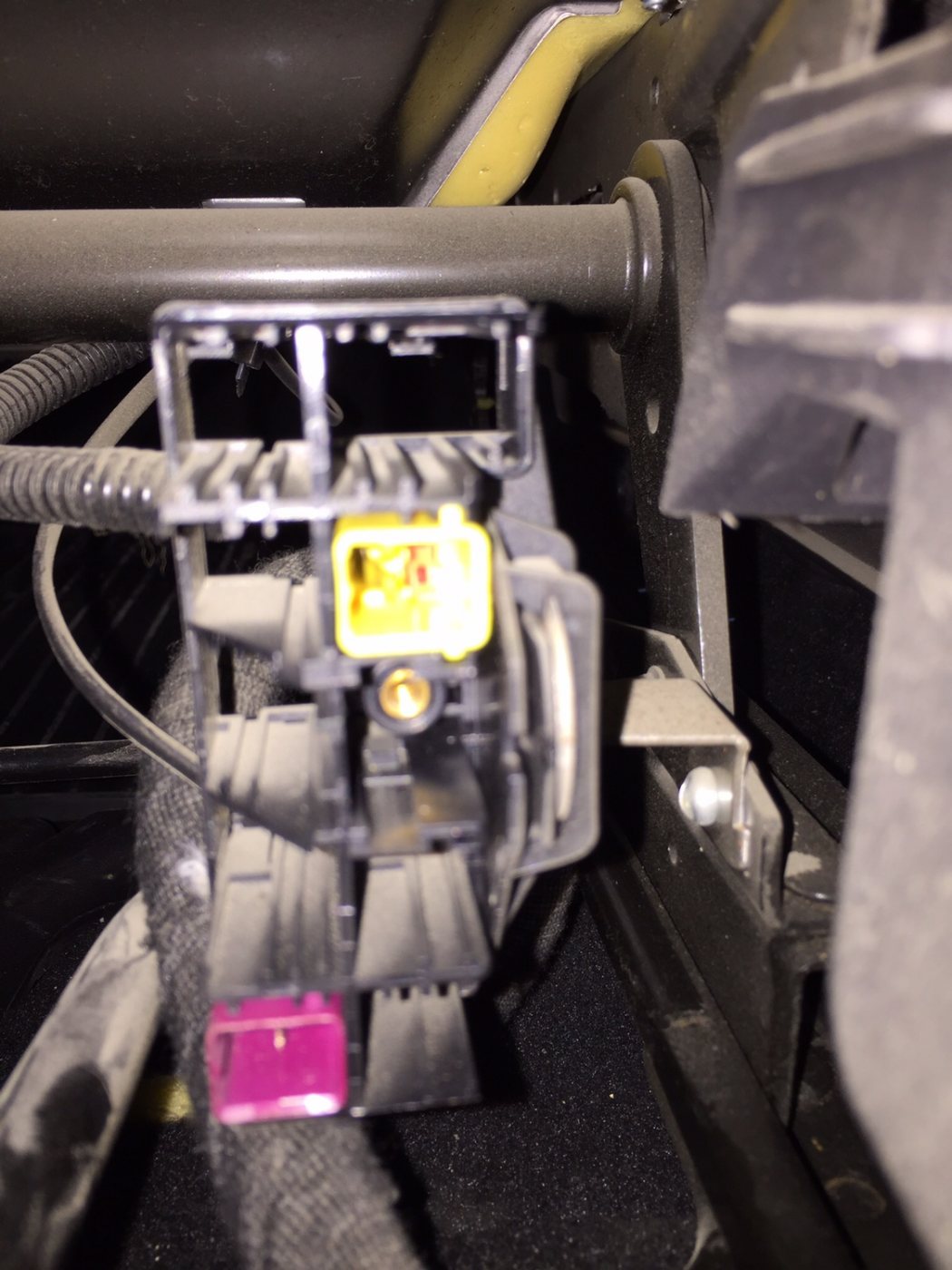

Otomobilimin döşemesini kısmen temizlemem gerekmekte. Ön yolcu koltuğunu sökmek istiyorum. Birkaç video izledim. Altta airbag kabloları olduğundan kutup başlarını sökeminiz gerektiği söyleniyor. Bu zorunlu mu? Birde kutup başını çıkartıp takmamız sonucunda yol bilgisayarı ayar için servise gitmek gerekiyor mu? ( Bu arada servis koltuğu sökmek için 120 TL istiyor.Riske girmeye değer mi? )  Teşekkürler...

Koltuğun altında airbag kablosu mu varmış? Ben onları ağırlık sensoru olarak biliyorum . Kutup başı sökmenize gerek yok . Kutup başı sokup takarsanız tüm araç konfigürasyonu fabrika verilerine döner bunun için servise gitmeniz gerekmez . Sökmesi takması gayet basit ozguveninizi kaybetmeyin [emoji2]
Civataları T50 torx civatadır. Ona göre anahtar almanız lazım. Çok basittir sökmesi takması. Elinizi korkak alıştırmayın.
Koltuğun altındaki fişi 7 yada 8 lokma ile rahatça sökebilirsiniz. Civatayı sökünce hemen çıkar zaten. Tırnaklı falan değildir. Uğraştırmaz.
Fişi sabitleyen civata çok sıkı değildir. Sizde geri montaj yaparken çok sıkmayın.

Gereklilik sonuca göre değişmekle birlikte sökmek için şart değil ama sökmeden en kötü ne olur?  Airbag hatası çıkar belki.
Ben komple söktüm arabanın bütün koltuklarını ve taban halısını temizlik amaçlı. Sökerken akünün kutupbaşlarını sökmedim. Hatta bu yaptığım çok yanlış söylememem gerekiyor ama. Şöför koltuğu yerine kova koyup Aşağı yukarı 10-15 km yol yaptım. Sürüş esnasında airbag ışığı yanıyordu. Topladıktan sonra düzeldi. Torque prodan arıza taramasıda yaptım. Çıkmadı ekstraq bir airbag arızası.

Eyvallah focuscular... Operasyon başlayacak öyleyse. Herkese tekrar Teşekkürler...
