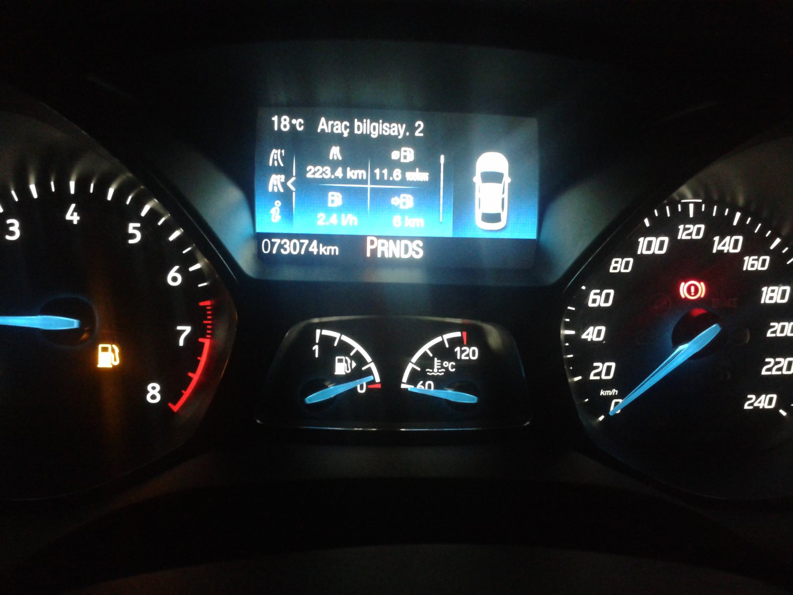

arkadaşlar merhabalar aracıma  F1ET-10849-BLG numaralı mca kasanın ekranını taktım lcd ekran harici tüm fonksiyonlar çalışıyor nedeni hakkında bir fikri olan var mı ekranın güvenlik bandı kopartılmamış yanı içi açılmamış herhangi bir tamir görmemiş, daha önce de  farklı bir mca ekranı takmıştım çalışmıştı.
Evet arkadaşlar bu gün aldığım dijital ekran geldi hemen bir heyecanla işe koyulup taktım ama çalışmadı bi fikri olan var mı, yazılım falan işlerinden anlamam anlayanı da malum bulunduğum ilden dolayı bulmam imkansız.Yardımcı olacak arkadaşım varmıdır acaba.

olcay bey baktım ama hiçbir şey yok şimdi biraz araştırma yaptım sanırım bu ekranın iki çeşidi var birincisi 2011-2014 arası kullanılan mavi model ikincisi 2014-2017 arası kullanilan daha kaliteli olan model sizin degistirdiginiz model hangisi.

LQ042T5DZ11 ile değiştirdim. ekran kasasız olarak geldi. orjinal ekranın kasasını buna monteledim. herhangi bi sorunla karşılaşmadım.

bakmaya üşendim. ibreler çalışıyor mu? Çalışıyorsa yazılımdan olması zor. Çalışmıyorsa ben olsam önce yazılımı denerdim, biraz araştırıp okuyarak yapılmayacak bir iş değil.
ozan hocam ibreler, işaretler felan hepsi çalışıyor ortadaki lcd ekran sadece çalışmıyor.

eğer birisi elm ile güncellemeye çalışıp ilk dosyayı (ibreler vs) sorunsuz yükleyip, ikinci dosyayı (ekran yazılımı) yüklerken sorun yaşadıysa bu şekilde oluyor. O yüzden yazılımsal sorun ihtimali bence düşük. Eğer sorun yazılımsa bu konumdaki göstergeye serviste yazılım atabilir (üst sürüm olması lazım).

ne yapmamı tavsiye edersiniz servis işi olmaz ama antalya da ekran tamiri yapan birisi var tamda bizim yaşadığımız sorundan bahsetmiş fotoğrafları istedi yolladım dönüş yapmadı.

ben o parayı vermeden önce kesinlikle yazılım işini denerdim. ihtimali düşük görüyorum ama denemekten zarar gelmez.
