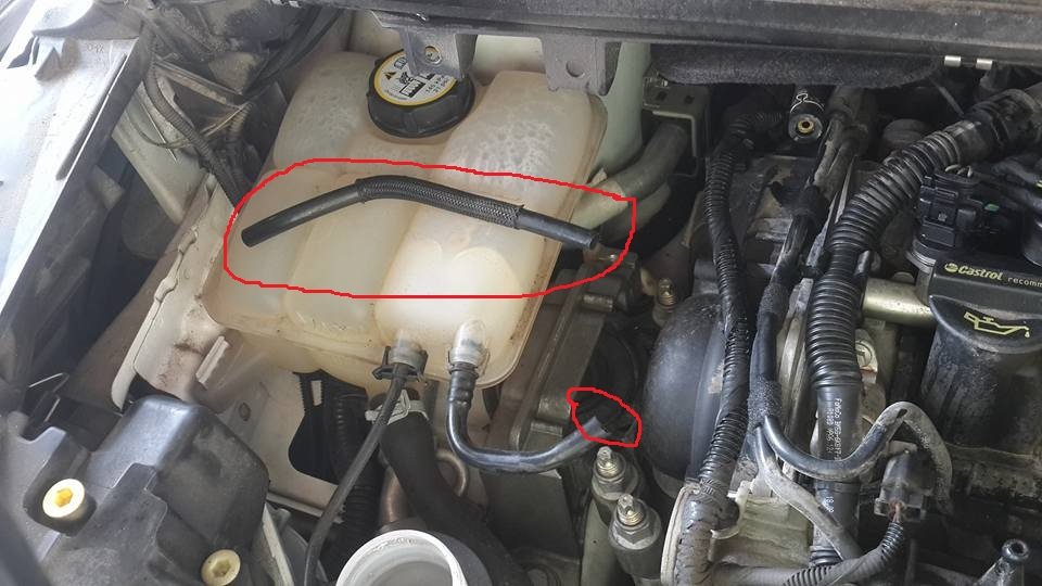

Selamlar arkadaşlar. Resimdeki kırık parça yüzünden aracım motor yaktı ve şimdi neredeyse bir araç parasına yeni motor yapılması gerekiyor. Aracım Cmax 2012 1.6 ecoboost tit.x paket. Cumartesi günü İzmir'den Çeşme'ye doğru yol alırken araç birden gaz kesmeye başladı, klima soğutmayı kesti ve ekranda akü ışığı yandı, hararete baktığımda sona dayanmıştı. Hemen sağa çekip stop ettim, kaputu açtığımda soğutma su haznesinin boş olduğunu gördüm. Yaklaşık 5 dakika fanın susmasını bekledim, durduktan sonra hazneye su ekledim ve kapağını kapattım. Marş yapıp motorun başına gelince haznenin bağlantı hortumlarından birinden su fışkırttığını gördüm ve tekrar motoru stop ettim. Sonrasında kaskodan çekici çağırıp aracı Ford Ustaeller özel servisine götürdüm. Sonuç; üst kapak ve alt blok onarılamaz derecede hasarlı ve dönmüş durumda. İçerideki aksamlarda da ciddi hasar var ve komple motor gerekiyor. Aracımın garantisi 2015 yılında bitti, fakat forumlardan araştırdığım kadarıyla ecoboost motorlarda soğutma suyu hortumu kırılması sonucu motor yakan birçok araç olmuş.Ve hatta Ford 1.0 ecoboost araçlarla ilgili bu hortumun değiştirilmesi için TSB yayınlamış. Şimdi karşımda iki seçenek var. Ya kendi imkanlarımla araca sıfır sandık motor değişimi yaptıracağım(maddi olarak çok sıkıntı verecek) ya da durumla ilgili Ford Otosan'ın sorumluluk üstlenmesini isteyeceğim. Aracım 2012 model ve 82000 km'de.

Hortum yolda seyir halindeyken kopsa 2 dakikada sistemdeki suyu boşaltıp, motor hararete doğru ilerlemeye başlar.
Herhangi bir uyarıda vermediğinden dolayı  fark etmeden kullanıldığında su boşaldıktan sonraki 20 dakika içinde fark etmeden motora kalıcı zarar vermiş olursunuz.
Yani kontrol etmek tabi ki riski azaltıyor fakat bu tür hortum patlama, yerinden çıkma olayları daha çok seyir halinde iken yaşanıyor. Dolayısıyla oraya kamera bağlayıp sürekli seyredilmediği sürece her saniye risk devam ediyor.
Ford'un taşırma kabına kesinlikle seviye sensörü koyması gerekiyordu.
Fakat istenilirse sonradan seviye sensörü montajı yapılıp, araç içinde bir ışıkla kontrol edilebilir.

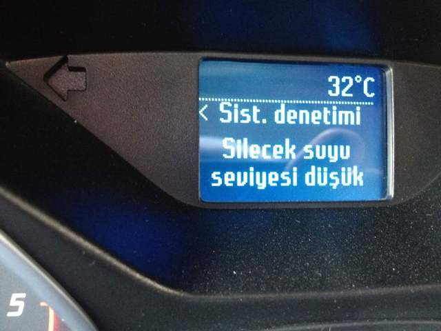

Cam suyunda var focusta evet ford mühendisleri yeni mondeoda onada gerek duymamışlar ;)

geçen sene yazın patronun oğlu kuga 1.6 ecoboost 182 hp olan  aracı kullanırken beni aradı hatta whatsup üzerinden resim attı (resimi bualbilirsem eklerim buraya) bodrumda araç normal seyir halinde giderken çekiş düşüklüğü yapıp motor aşırı ısındı uyarısı vermiş ve çalışmamış araç kendini korumaya almış.Kugaya bu yazılımsal korumayı koyan ve aynı motoru kullanan focus a bu yazılımsal güvenlik önlemini koymayan mühendislerde selam olsun .  Beni telefonla görüntülü aradılar hemen aklıma sabıkalı hortum geldi o tarafı göstermesini istedim sabıkalı hortum normal fakat motor suyunun olduğu bidonun altından su sızdığını gördüm kontrol ettirdim bidon patlamış .Aracı oraya bıraktırdım çekici ile yol yardımla servise gitti. Bidon ve sabıkalı hortumu değiştirdik.Sorun kalmadı bu motorda  kıytırık hortumu ve kıytırık beş para etmeyecek motor suyu bidonunu kullanıp son kullanıcının 10 -20 bin tlsini gasp eden forda ve bu malzemeleri onaylayan  mühendislerin kulaklarını çınlatmadan edemeyeğim ...
