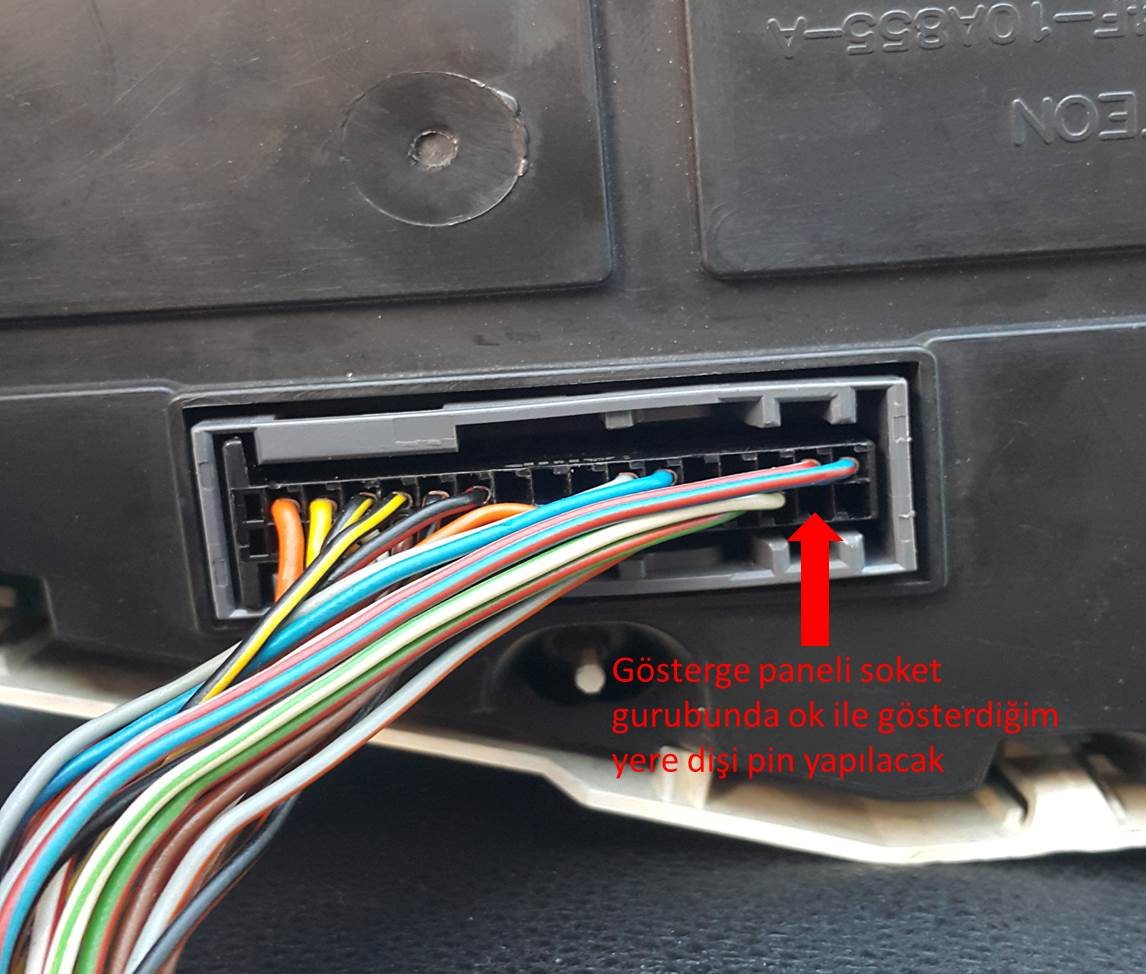

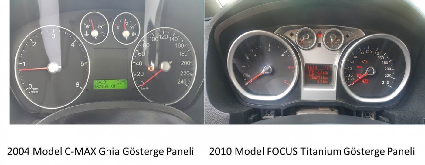

Herkese merhaba. 2 ay kadar önce focus ve c-max araçlarında gösterge panelini değiştirmiş olan arkadaşların konuları dikkatimi çekti ve bende değiştirmeye karar verdim. aracım 2004 c-max ghia modeli. öncelikle çıkmacılardan bir adet 2010 focus titanium kasa araçtan çıkma gösterge paneli buldum ayrıca benim aracın sinyal kolu menü tuşu sadece yukarı hareket özelliği olan modelden olduğu için menü tuşu aşağı yukarı çift yönlü hareket özelliği olan sinyal kolunu da aldım. gösterge paneli değişimi ile ilgili ayrıntıya girmeme gerek yok sanırım çünkü form sitemizde gösterge paneli değişimi ile ilgili ayrıntılı konular açılmış gayet te güzel anlatımlar yapmış arkadaşlar kendilerine teşekkür ediyorum. sadece eski ve yeni tip gösterge paneli resimlerini eklesem yeterli olur diye düşünüyorum.

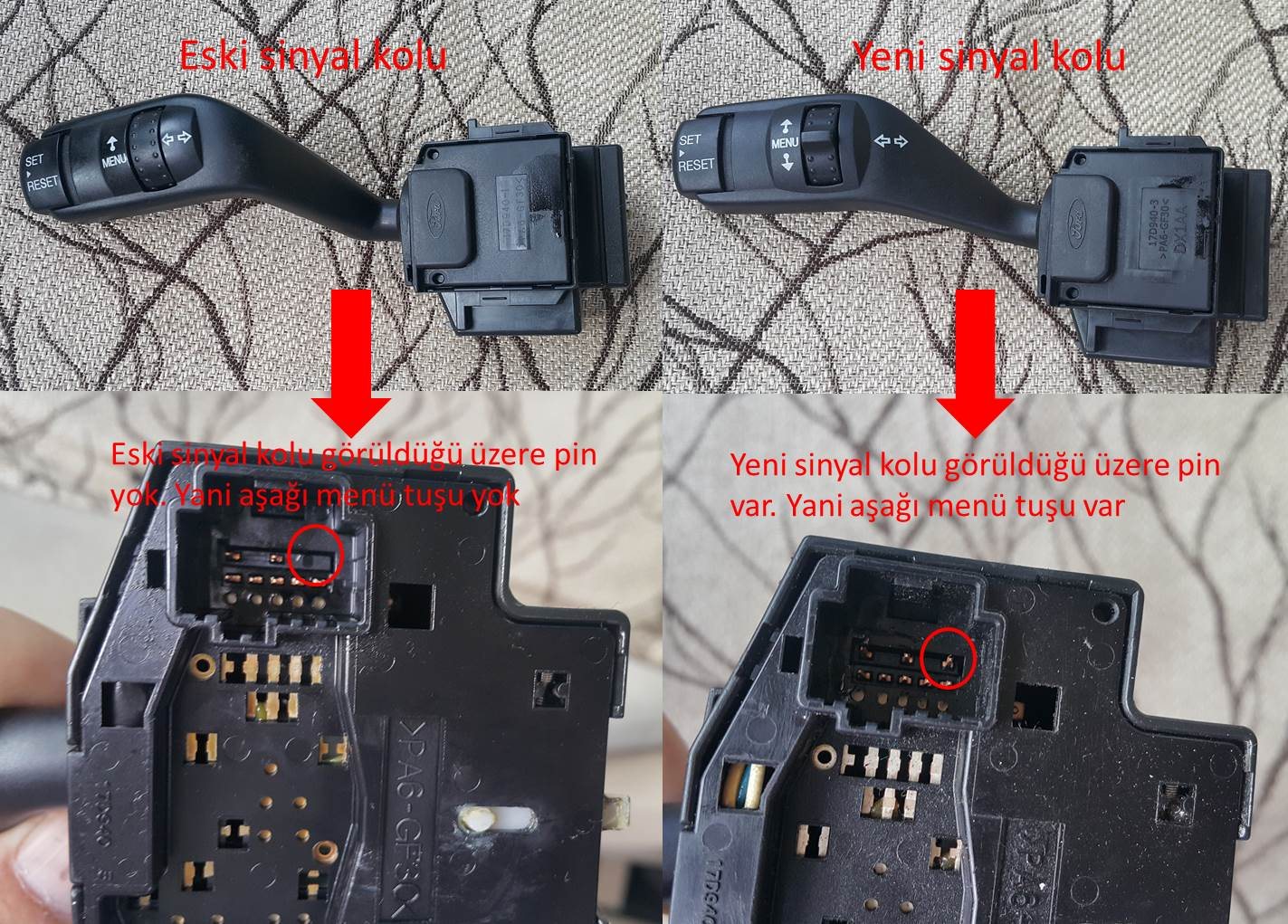

Benim konuyu açmam daki asıl amaç eski tip yani sinyal kolundaki menü tuşunun tek yukarı yönlü olmasından dolayı yeni takılan gösterge panelindeki ayarlar menüsüne giremiyor ve bazı işlemleri yapamıyordum. bu yüzden yeni tip yani sinyal kolundaki menü tuşunun aşağı yukarı çift yönlü olan sinyal kolunu takmam gerekiyordu. bununla ilgili hiç bir yerde açılmış bir konu bulamadım. bende yaptığım bu çalışmayı sizlerle paylaşmak istedim.

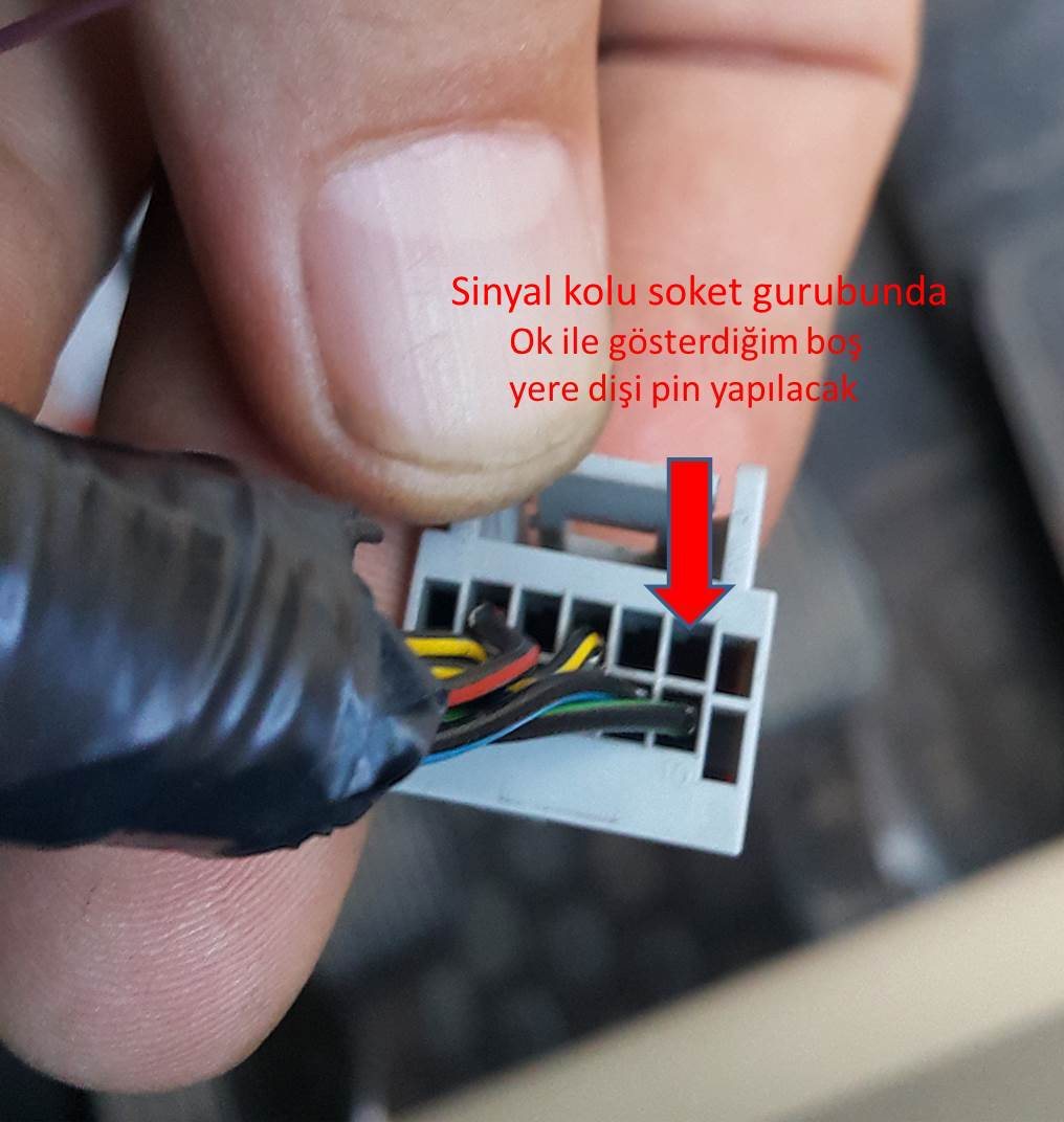

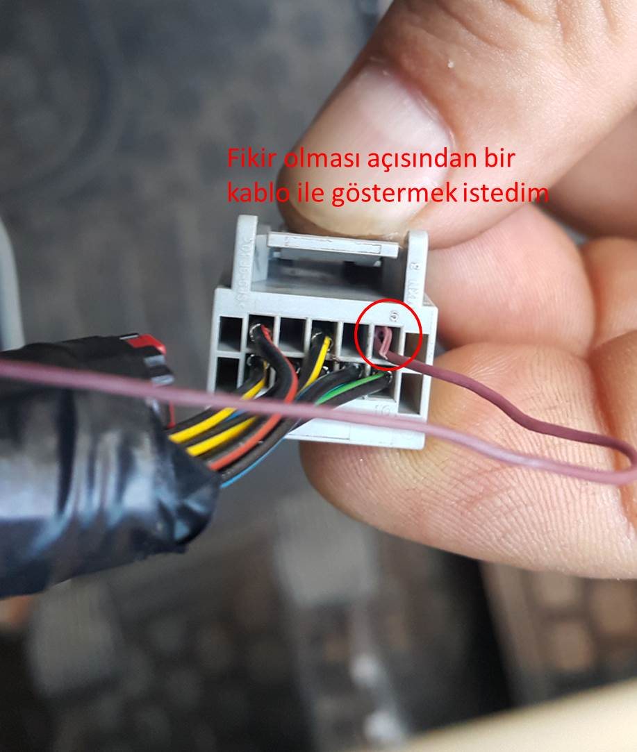

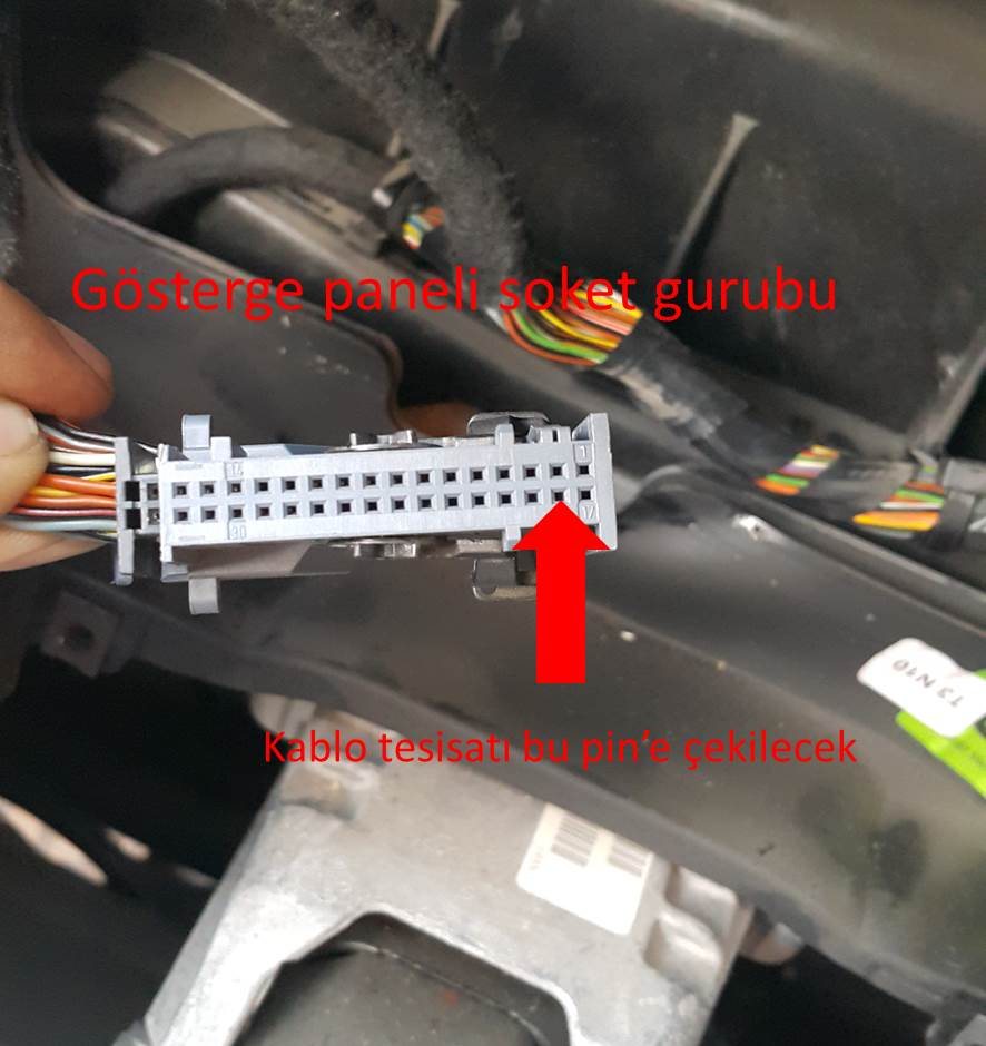

Resimde de görüldüğü gibi yeni tip sinyal kolunun bağlantı soketinde 1 adet pin fazla. yani bu demek oluyorki sinyal kolundan gösterge paneline bir kablo çekilmesi gerekiyor.

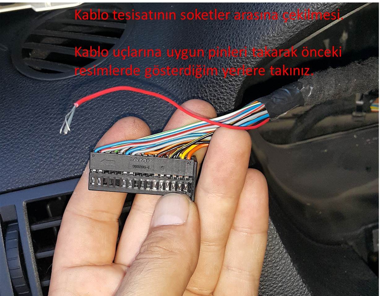

Resimlerin üzerinde yazdım ama sinyal kolu bağlantı soketinde gösterdiğin yerden bir kablo çekilerek gösterge paneli arkasındaki bağlantı soketine bağlanacak.

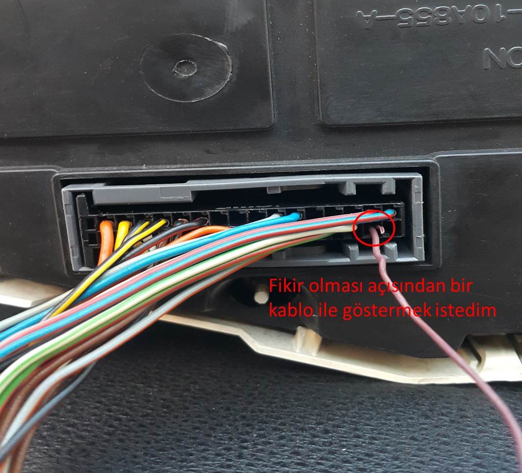

Gösterge paneli bağlantı soketi içinin açılması ve kablo bağlantı yerini resimlerde ayrıntılı yazdım.
Sinyal kolundan gelen kablonun bağlantısının yapılacağı yer

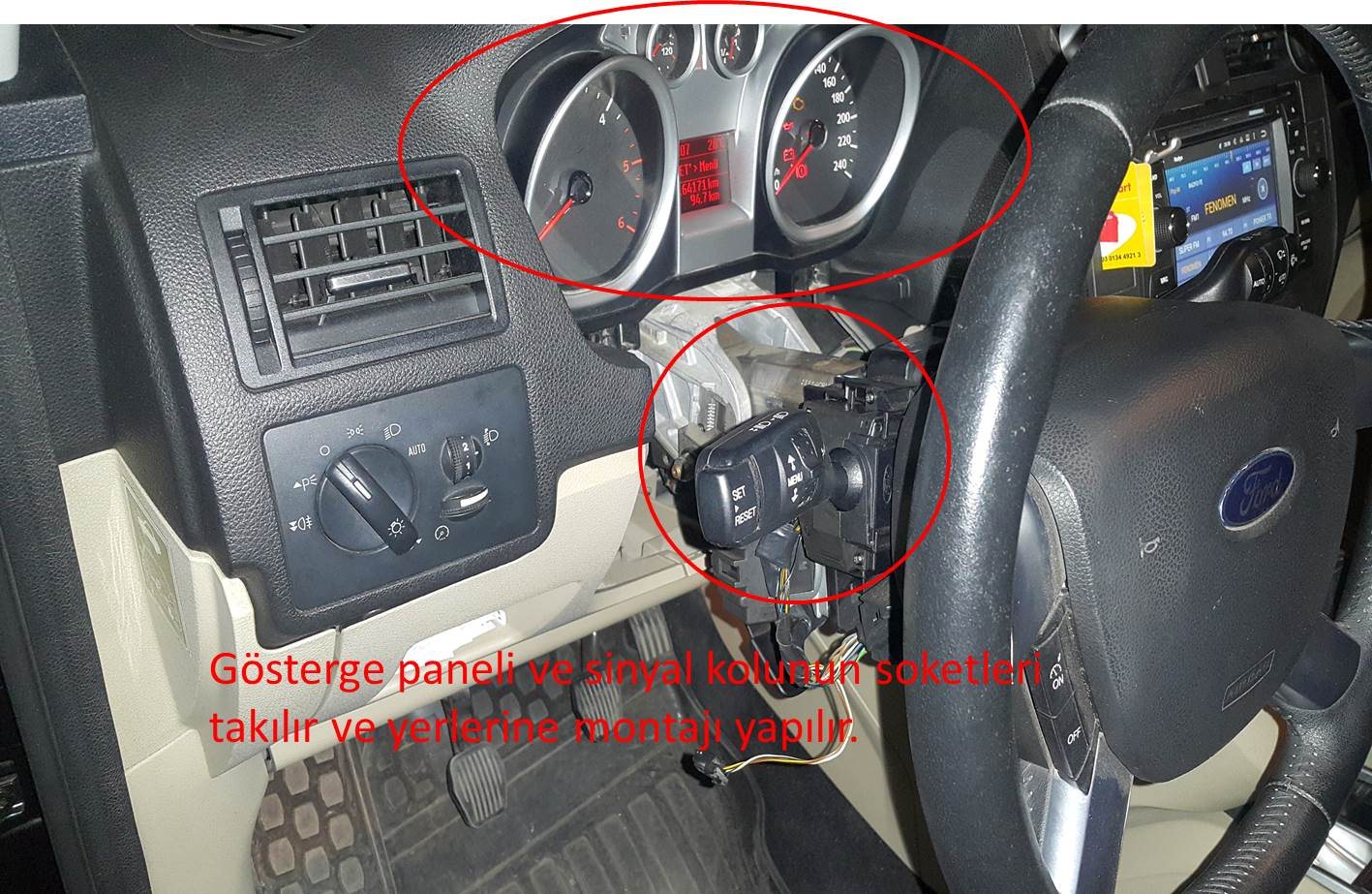

Pinler yapılıp kablo yerlerine takıldıktan sonra soketleri yerlerine takılır ve gösterge paneli ile sinyal kolunun montajı

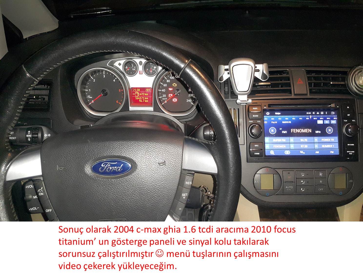

ve sonuç
