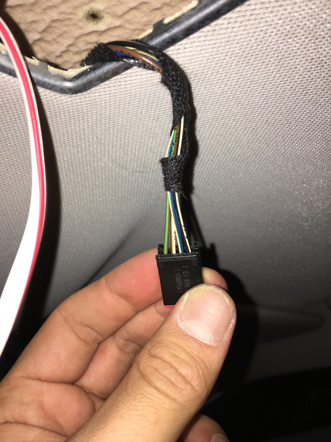

Herkese öncelikle merhaba. Aliexpress' den çakmaklık girişli ayak altı aydınlatma aldım. Fakat çakmaklığa takmak istemiyorum çünkü görüntünün hiç hoş olmayacağını düşünüyorum. Onun dışında forumda gördüklerim tavan aydınlatması diyorlar. Fakat tavan aydınlatmasından gizleyerek nasıl alacağım ve zaten tavan aydınlatması sönünce oda sönücek o yüzden tavandan alamayacağımı düşündüm. Sizin fikirleriniz nelerdir?

Dört adet iletken var. Öyleyse 12 adet kombinasyon var. Deneyip bulacaksınız. Ya da voltmetre kullanacaksınız. Ama yanlış hatırlamıyorsam dıştaki iletkenler olması lazım. Her iki yönü de deneyin. Çünkü LED tek yönlü akım geçirir. Kolay gelsin ?

Çektiğiniz kabloların uçlarını toplu iğneye sararak deneme-bulma kısmını hızlandırırsınız ?

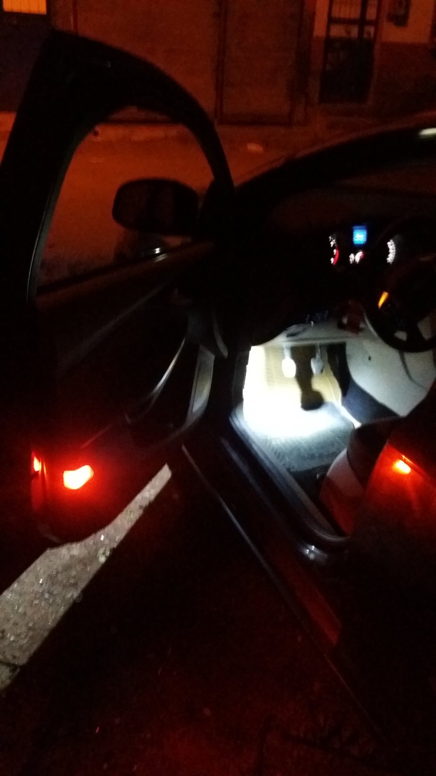

Saol onun yerine duyuna direk bağlamak daha mantıklı bir çözümdü oraya bağlayıp sonlandırdım. Çalışıyor sorunsuz.
Arkadaslar sigorta tablasinin orada bir tekli beyaz siyahmiydi neydi 1mm lik kablo olacak birini ona digerini ise yukaridan sag direk tarafindan inen kahverengi yesile baglayin tmm dir

Tavan danda emin degilim ama kahve yesil kesin digeride ucuncuydu galiba
