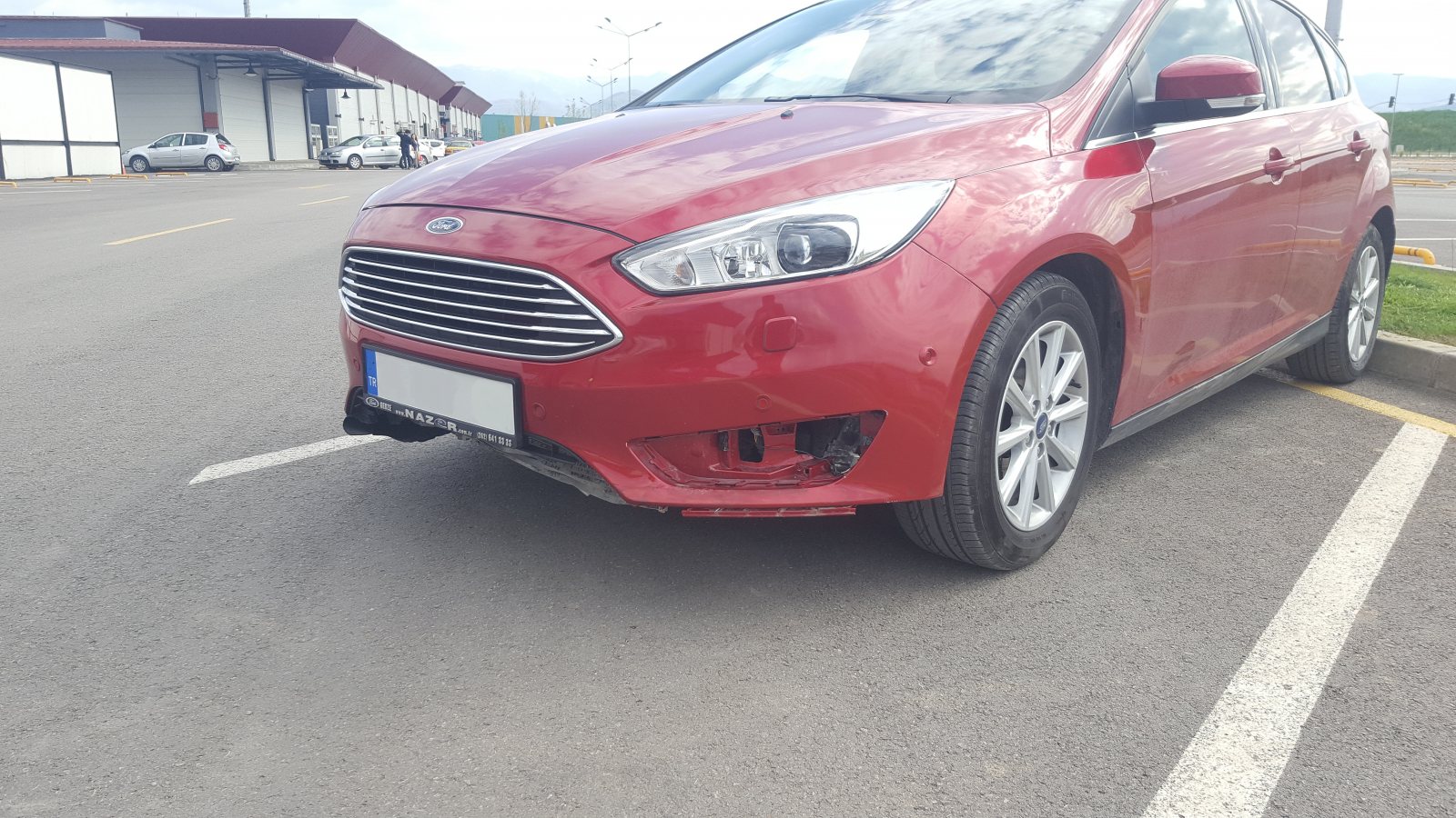

Kara yolunda ki lastik kaplamasına çarpmam sonucu yapılan tek taraflı kazada arac servise bırakılmış, aracın ön kısmında hasar olduğu servis tarafından yapılan incelemede; araç ön tamponu, klima radyatörü ve radyatör gibi ana parçaları hasar gördüğü ve onarımın mümkün olmadığı tespit edilmiş, servis tarafından orijinali ile değiştirilmiş, Aracın kaporta aksamında (kaput, çamurluklar, şaseleri) kazadan dolayı herhangi bir zarar oluşmamıştır. Tamponun değişme sebebi sis farını ve alt eki tutan tırnakların kırılmış olması, klima radyatörünün değişme sebebi peteklerin zarar görmüş olması radyatörün ise kaçak olabileceği şüphesi, işlemler kaskodan gerçekleşti ve 5600 TL toplam tutar işlemler sonlandırıldı. İşte her şey buradan sonra tabiri caizse arap saçına döndü.
Araç teslim edilmek için getirildiğinde şans eseri bir bijon yuvasının boş olduğunu gördüm hemen bir bijon vidası bulup koştur koştur taktılar. Aracımı teslim alıp servisten çıkarken aracın park sesnsörlerinin anormal şekilde uyarı vermesi ile tekrar servise döndüm. Aracımın ön kısmına baktığımda park sensörlerinin ters takıldığını fark ettim. Bununla ilgili servis personeline durumu izah ettim. Tampona park sensörlerini yanlış taktıklarını hemen düzelteceklerini söylediler. Aracın tekrar servise alınıp tamponunun sökülmesi gerektiği söylenildi. Araç tekrar işlemden geçti ve tampon sökülerek sensörler düzeltildi. Servisten ısrarla yapılan işlemle ilgili servis fişi istememe rağmen bu işlemin diğer işlemin devamı niteliğinde olduğunu ifade ederek yapılan işlemle ilgili kayıt açmayarak bir belgede de vermediler.
Kısa bir süre sonra aracı gece kullandığım esnada sol farın zaman zaman yanmadığını veya gelip gittiğini, farın bu arızayı vermesiyle birlikte araç panelinde; yokuş kalkış desteği hatası, ESP hatası, ABS hatası, Motor hatası…” şeklinde sürekli farklı farklı hatalar verdiğini bildirdim. Sorunun giderildiği telefonla bildirildi. Sorunun ne olduğunu sorduğumda “aracın tampon sökme takma işlemi esnasında şasi kablosuna zarar verdiklerini sorunun taraflarınca giderildiğini” söylediler.
Görevim gereği 15 günlük Kocaeli'nden Ankara'ya gitmem gerekti. Rahatım için kendi arabamla gittim. Mevsim şartları sebebiyle pek kullanmak durumunda kalmadığım ancak belirttiğim tarihte kullanma pozisyonun doğduğu, tampon üzerinde bulunan far yıkama aparatının kapaklarından bir tanesinin yolda seyir halinde iken düştüğünü fark ettim. Kontrol ettiğimde yuvanın uygun pozisyonda olmadığını gördüm yukarıda belirttiğim işlemler esnasında değişen tamponum da ki bu yuvayı orijinal araçlarda ki yuva ile mukayese ettiğimde daha sonradan açılmış ve standarttan uzak olduğunu anladım, diğer kapağa baktığımda ise onunda tutmaya yarayan tırnakları zarar görmüştü ancak düşmemişti. Servise telefonla durumu durumu izah ettim aracı Ankara dönüşü getirin bakalım dediler 30.000 km bakımı için getireceğim zaten dedim. Servis inceleme yaparak hatalarını kabul etti ve tamponda ki yuvaları ücretsiz olarak (bedel servis tarafından karşılanarak ) düzeltme işlemine gitti ve kırılan ve düşen kapakları sipariş geçip boyayıp servisten kaynaklanan hatayı giderdi.
