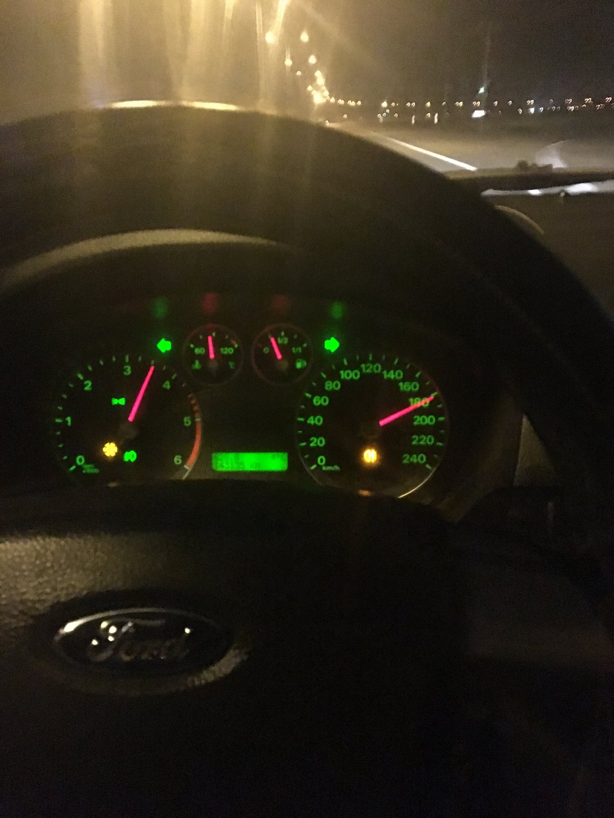

Selamın Aleyküm konuyu biraz hortlatmış olacağım kusruma bakmayın aynı sorun bende de var 2005 model 1.6 Tdci Focus C-max Ghia paket 144 bin km de olan aracım var turbosu 117 binde kendi isteğimle Altınsoy Ford bayisinde değişti en son bakıma da 138 bin km de girdi ortalama yakıtım biraz performanslı kullandığımdan ötürü 6.4 civarlarında seyir ediyor aracım 4. Viteste 170 - 180 li hızlara gelebiliyorken 5. Viteste nedense ibre yerinden kımıldamıyor bu durum beni aşırı derece de soğuttu en son 5. Viteste yaptığım hızın fotoğrafını yollayacağım bilen varsa lütfen bi çözüm gösterebilir mi ?
