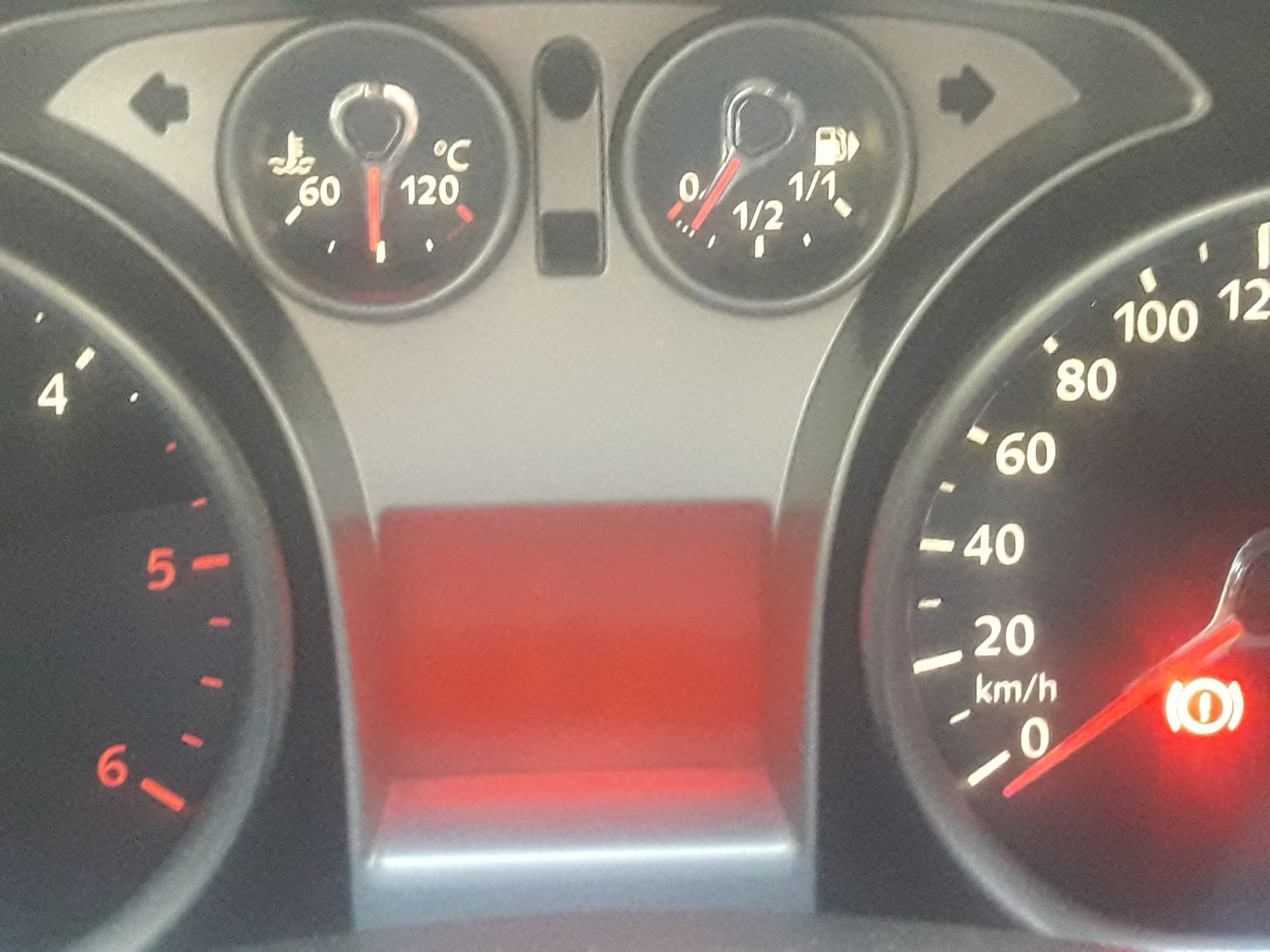

merhaba başıma cok kötü bir olay geldi cumartesi günü alışveriş yapıp eve geldım park ettim aracı pazar günü calıştırdıgımda gosterge panelindeki pembe kutucuk ışık yanıyor, devir kadranı ve diğerleri calışıyor  ama o kutucukta  gorunen birşey yoktu kac km ne yakmış ne gıtmiş hiç bişe cıkmıyor  servise gittim değişim 3000tl erzurumda yapacak adam da yok bana yardımcı olunuz lütfen nerede tamiri mümkün yada cıkma vs bişeler cvp verirseniz sevinirim

Tekrardan Gösterge Yazılımı yapılıp, sonucuna göre tamiri mümkün. Yetkili servisler tamirden ziyade yenisi ile değişim yapacağından yüksek maliyetler çıkar. Gösterge tamirini ve yazılımını ECU tamircileri yapar. Erzurumda soruşturursanız illaki bir beyin tamircisi vardır

abi çıkma bulunur istersen yardımcı olurum sıkma canını
oyle kotu bişey ki ya ne km bellı ne gittigin yol can sıkıcı bişe hakan bey cok makbule gecer de fiyatları ne kadar ve sıkıntısız olması cok önemlı hayret ettim yani

göksel bey servis herseyi denedi ama burada sağlam anlayan adam yok malesef  mecburen forumdaki kullanıcılardan bılgı almak zorunda kaldım

Aynı sorun meydana geldi. Konya'da eski sanayide km ustası 450tl ye değiştirdi. Tavsiyem km ustalarına baktırmanız.
Merhaba değerli arkadaşlar 2010 titanium sahibiyim 1 haftadır bilgi ekranim gidip geliyor ilk calıştırırken herhangi bir km tuketim gibi bilgiler yazi vs. görunmuyor ,hareket ettikten sonra 15 20dk sonra yazilar kaldığı yerden devam ediyor. Aracın aķüsü iyi durumda nasıl bir çözüm olabilir yardımcı olursanız sevinirim teşekkürler.

Usta bende de aynı sorun dünden beri var. Sorunu nasıl cozdunuz yardımcı olur musunuz?
km saati 2,5 kasalarda kronık bu şıkayetten cok  var motor arızası dıyor şanzıman arızası dıyor hız kesıyor km saatinin içindekı kırmızı ünite değişiyor yada anakart değişiyor bende ikisini de denediler en son anakart çıktı renk soluk oluyor birde  bayagı ugraştım aradım kımseye vermedım yapması için neden mı bu olmadımı arac calışmaz malesef herşey buna bağlı bende antalyada cc elektronık var garantili olarak ona yaptırdım şuan şükür sıkıntım yok inş daha vermez

Bende Topkapı sanayide kilometreciye götürdüm 600 TL fiyata ekranı değiştirdiler şükür sorun yok şu anda.
hocam ekran ünitesinden miş sendeki sorun ben 3 adet yaktım o uniteden anakaert tan dolayı parlak görünmüyor silik oluyor du ama şimdi şükür ışığı ıyı ve uyarı vermıyor zaten bozulmaya yakın uyarı verıyor motor arızası şanzıman arzıası diye ötüp duruyor
