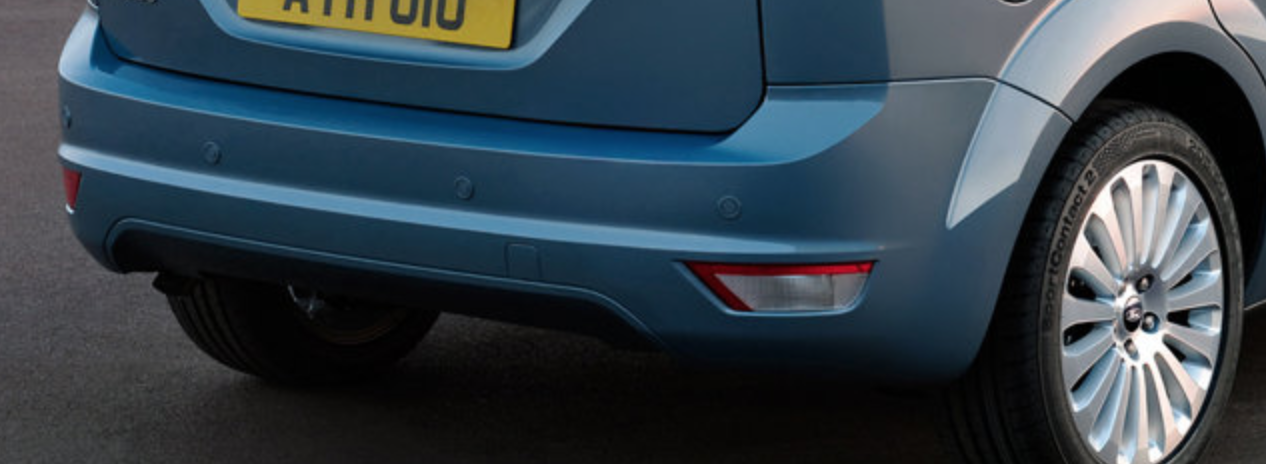

Merhaba arakadaşlr  aracıma park sensörü aldım bunu montaj yapmak istiyorum fakat ölçüleri bilmiyorum ne kadar Aralık’la yapılmalı ve köşe tanpona takılırmı aracım hatchback focus 2 bunu ölçüleri için yarıdıcı olursanız sevinirim

Focus 2 aracıma kendim takmıştım tamponun arkasında sensor yerleri var yatıp bakarsanız görürsünüz çok ince matkapla merkezlerinden delin sonra sensörün içinden çıkan panc la deliği büyütün sonra da montajı yapın kolay gelsin.
